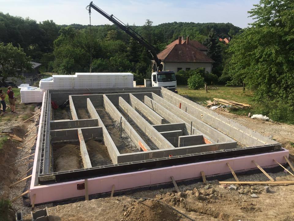

Ja som tiez za kvapalinovy zemny register, ale..
takyto si uz videl?
Popod zakladmi labyrint cez ktory sa nasava vzduch do rekuperacie. Cez zimu ho zohreje a cez leto schladi.
Energeticky nenarocne cenovo ako zaklady pre pasivny dom. Zvruchy zaizzolovane 20 cm pur panelom.
Samozrejme da sa prepojit nasavanie do rekuperacie mimo toho ked netreba. Ziadne plesne.
Zospodu hlina, este to ionizuje vzduch..
Uplne to staci cez leto na chladenie, cez zimu usetri dost predohrevom vzduchu na vetranie.
Robit to cez plastove rury samozrejme je nezmysel, to nebudem, ale toto je zaujimave.

V ČR? Obávám se, že ve většině krajů tady se dost řeší radon a tohle je úplně ukázkový způsob, jak si to natáhnout dovnitř domu. Ale jinak zajímavej nápad.PapoS píše:Zospodu hlina,

Nedávno jsem sledoval přednášku o tom, že ten radon je vlastně zdraví prospěšnej, že ionizuje vzduch a lidi jsou na něj za desetitisíce let z jeskyní zvyklí, na rozdíl od linolea, který generuje ionty opačné polarity (nechci polést, jestli je správný + nebo -). Tisíc lidí tisíc názorů.

No takto, Radon je skodlivy vo velkych koncentraciach, typicky v starych nevetranych pivniciach a pod. Zrovna v tom labyrinte sa bude vetrat riadene a velmi casto takze tam bude koncentracia ako v ovzdusi.

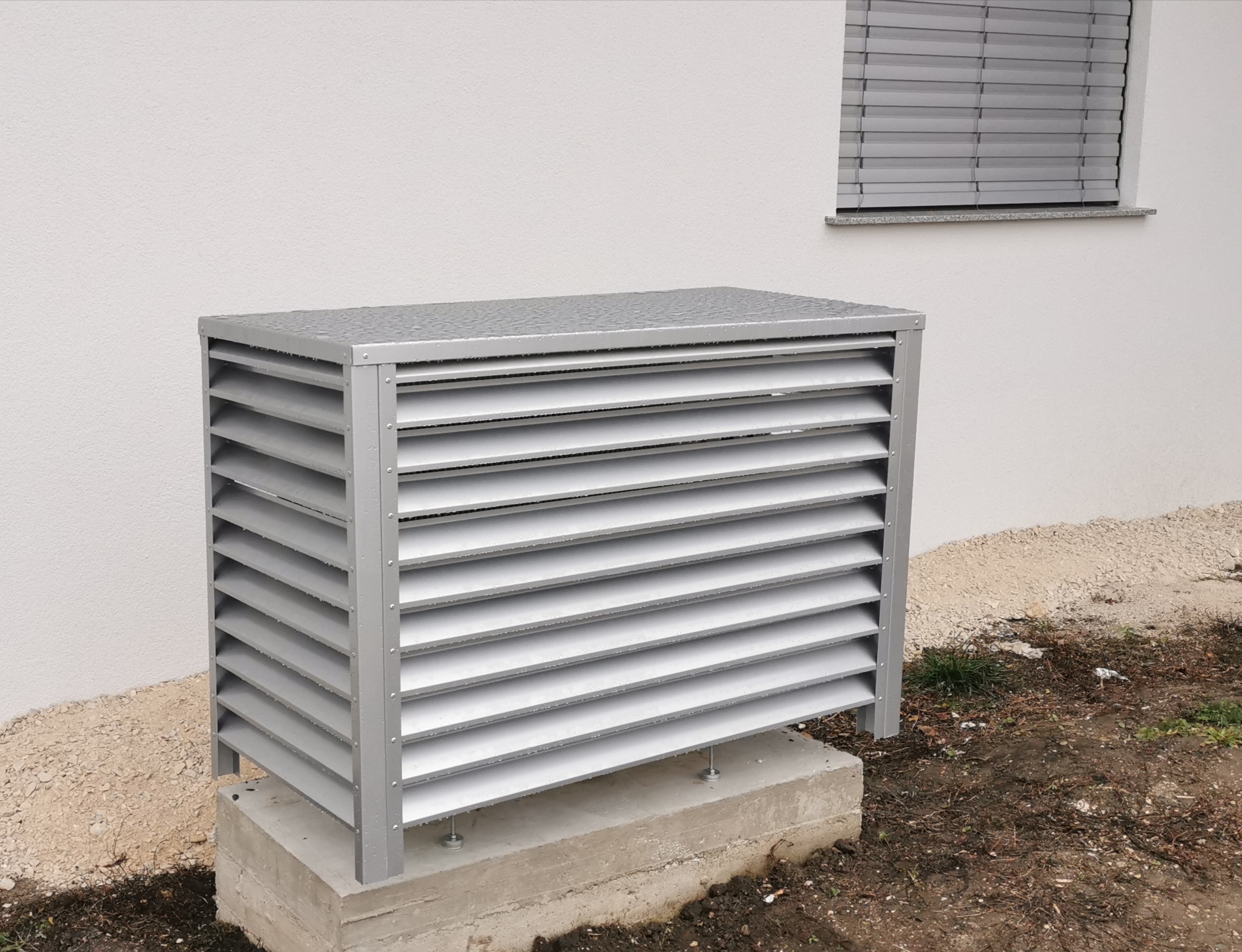

Moje esteticke riesenie 5kW klimy pred domom v tvare a farbe okien, exterierovych zaluzii i plotu.Dagus píše:Kodle děkuji za tvůj pohled na věc. Můžu se zeptat která ta klima má hloubku 24cm?

Moc pekne riešenie. U mňa je to tiež škaredé, ďakujem za inšpiráciu.
