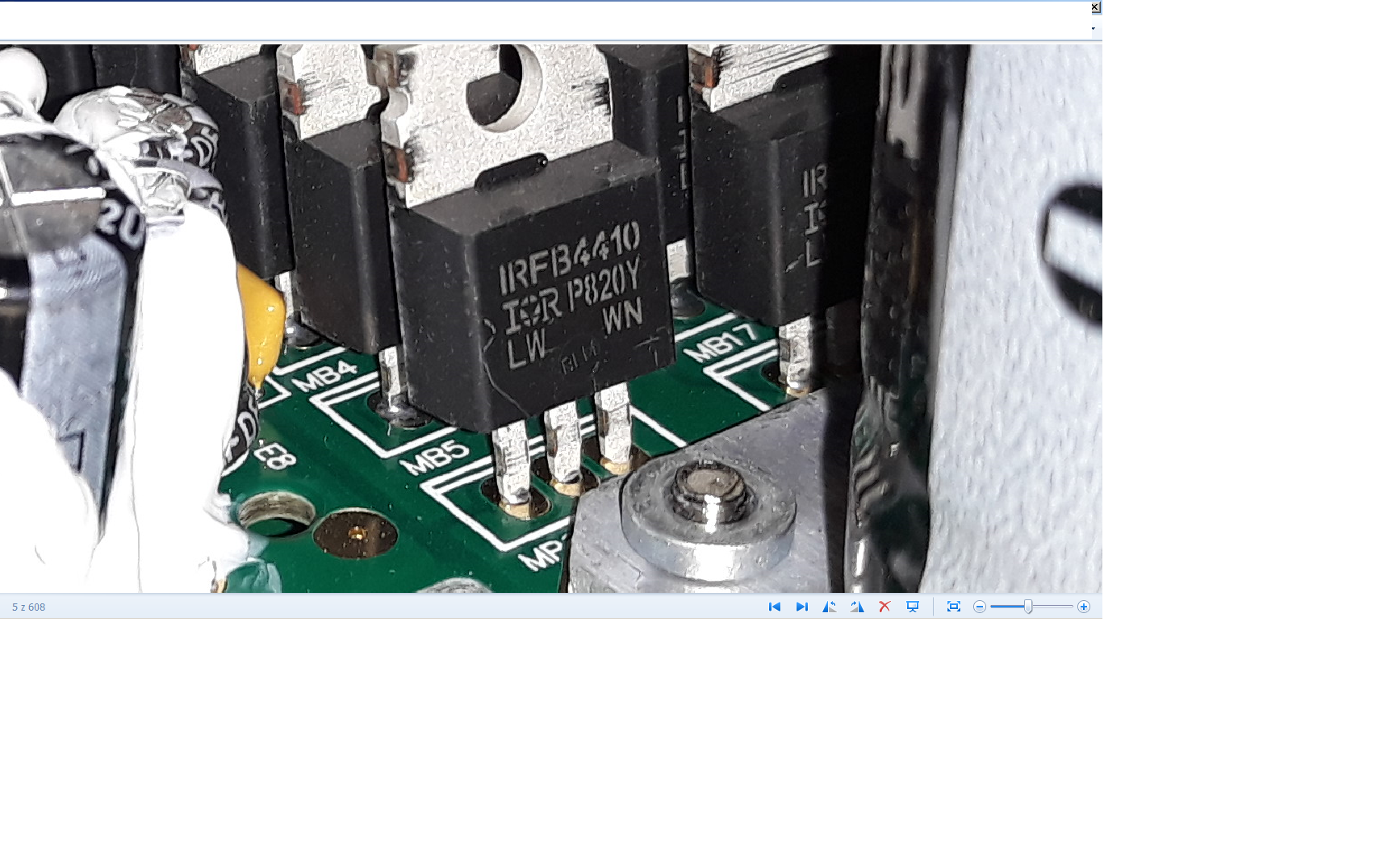

Fotky zde, na jednom chybely varistory, druhy prodrene draty, prvni je streleny mosfet.
Pod druhou deskou bylo jeste takove rucni pajeni/fifrani, ale asi to na funknost nema vliv ;-)
Ma nekdo paru jaky mosfet to je ? Dle cisla jsem nic nanasel.

Ty tranzistory zjistím, ale mělo by to být tuším IRF4410. Jsem si to fotil, ale nemůžu to najít.
Jinak by to mělo být vidět podle těch ostatních. Ale nemyslím, že bude vadný jenom jeden. Vybavilo při tom jištění od baterie?
Bývaly tam IRFB4410.

feliz navidad píše:
giomek píše:
Tak to jsem se o kousek seknul. Fotku stejně nemůžu najít a musel bych to rozdělávat. Takže to nemusím hledat.

Deki za ten typ mosfetu.

Pojistky byly vse OK. v XTM je 200A, ale mam seriove vrazenou 120 ci 130A v pojistkovem drzaku pro pripojovani.
Nyni to vse funguje, kryt MPTT regulatoru mam odpojeny od ochranneho vodice a jiz 3 ti den to slape jak ma.

Pozor tranzistor je IRFB4410, jak správně uvedl kolega feliz navidad.
A v tom regulátoru musí být tedy nějaký průraz na kostru. Třeba špatná podložka pod tranzistorem na chladič nebo něco podobného.
