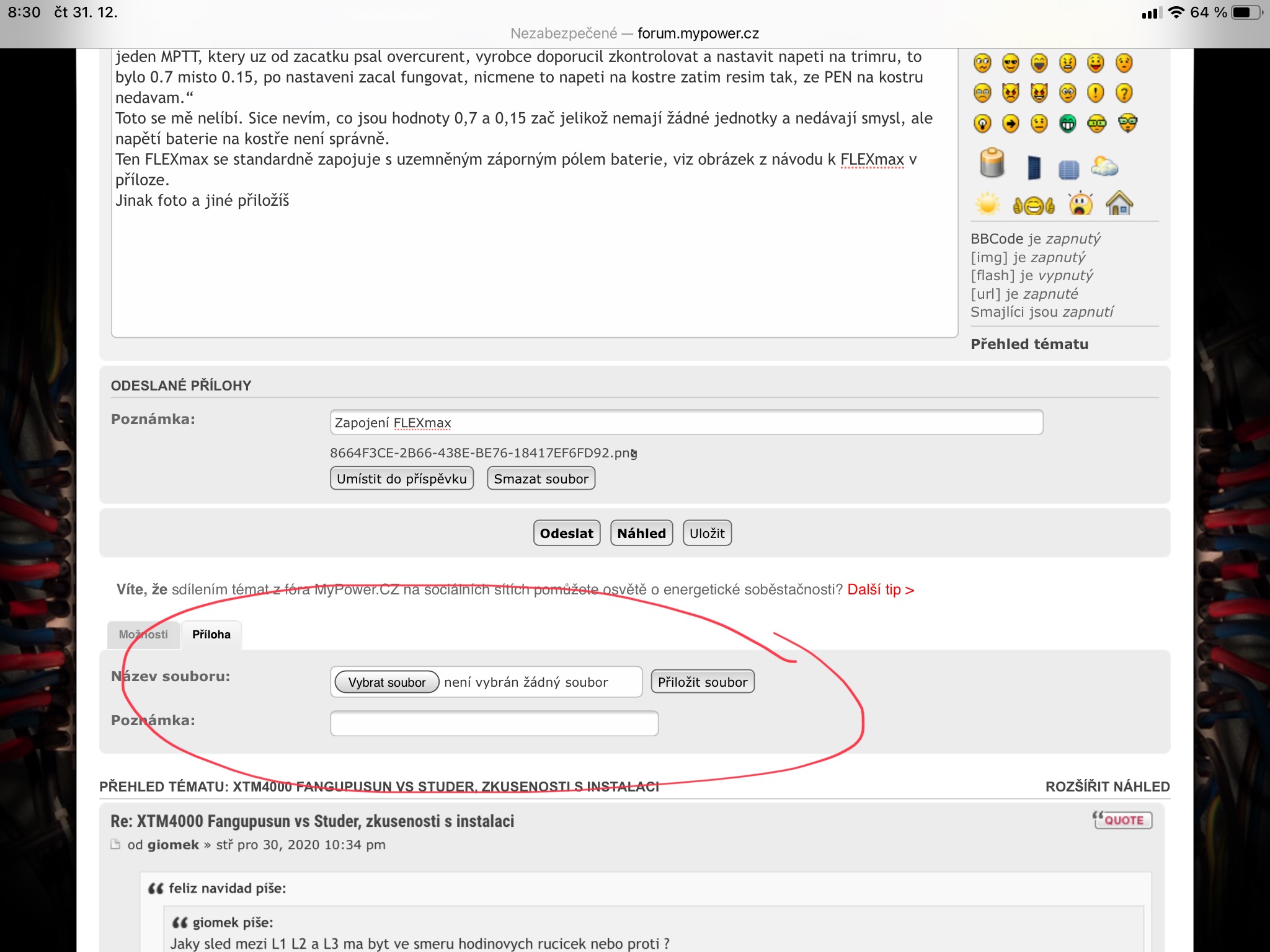

Foto mam, ale netusim, jak to sem dostat do fora.

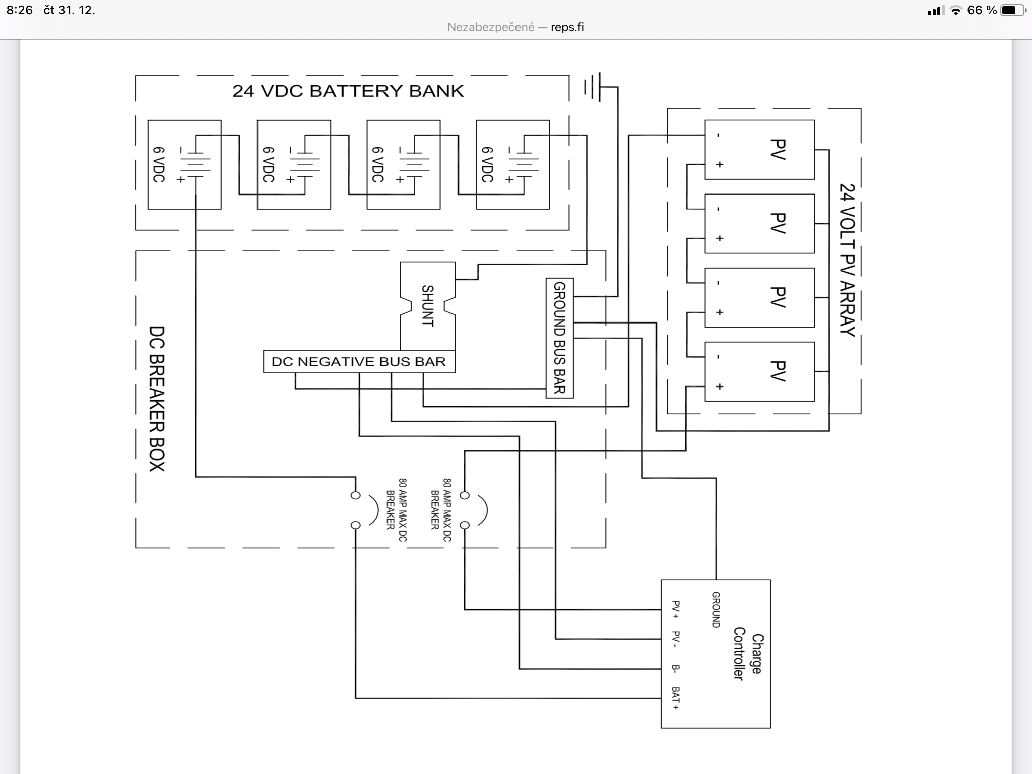

Ten FLEXmax se standardně zapojuje s uzemněným záporným pólem baterie, viz obrázek z návodu k FLEXmax v příloze.

Jinak foto a jiné přílohy se dají přidat zde, ale musíš být v editoru příspěvku, ne jen v rychlé odpovědi:

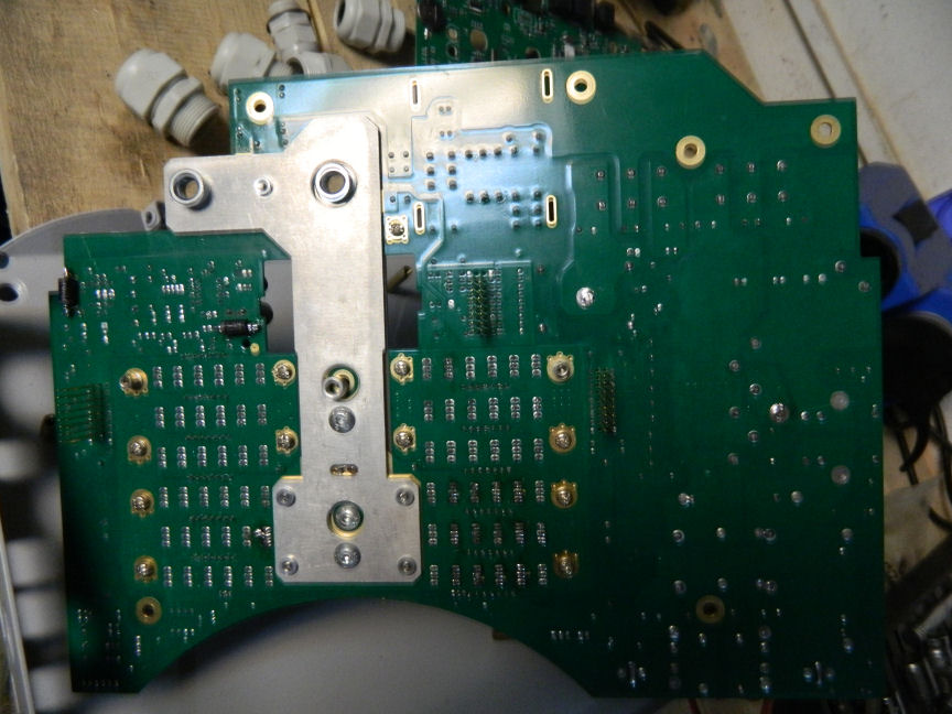

Fotky zde, na jednom chybely varistory, druhy prodrene draty, prvni je streleny mosfet.
Pod druhou deskou bylo jeste takove rucni pajeni/fifrani, ale asi to na funknost nema vliv
Ma nekdo paru jaky mosfet to je ? Dle cisla jsem nic nanasel.

Ty tranzistory zjistím, ale mělo by to být tuším IRF4410. Jsem si to fotil, ale nemůžu to najít.
Jinak by to mělo být vidět podle těch ostatních. Ale nemyslím, že bude vadný jenom jeden. Vybavilo při tom jištění od baterie?

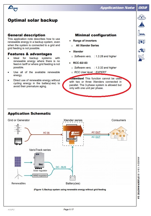

Battery priority není při 3f zakázáno, ale je pravda, že nesmí být potom na žádné fázi paralel. Stejně tak 1f jenom bez paralelu. Můžeš sem dát nastavení těch měničů? Dá se to přes RCC uložit na SD kartu. Je tam toho dost, co se dá nastavit, ale dle mě by to mělo fungovat u všech měničů.
Tady je kolem toho nějaké psaní: https://www.studer-innotec.com/media/do ... backup.pdf

Bývaly tam IRFB4410.giomek píše:Ma nekdo paru jaky mosfet to je ? Dle cisla jsem nic nanasel.

Tak to jsem se o kousek seknul. Fotku stejně nemůžu najít a musel bych to rozdělávat. Takže to nemusím hledat.feliz navidad píše:Bývaly tam IRFB4410.giomek píše:Ma nekdo paru jaky mosfet to je ? Dle cisla jsem nic nanasel.
Ok konfuguraci zkusim nahrat, ale myslim,ze jsem to uz vysledoval.
Dnes to sosa z baterii ze trech fazi a zjistil jsem proc.
Pokud je BAT prio voltage cca 1 volt pod aktualni napeti baterie, pak sosa jen MASTER, pak jednotka druha - dle zatizeni a na treti se uz energie nedostane.
Pokud je napeti baterie vic jak o 2 volty pak to taha na vsechny menice.
Tudiz nechovaji se vsechny stejne, ale master si to ridi postupnym nabehem.

Nyni to vse funguje, kryt MPTT regulatoru mam odpojeny od ochranneho vodice a jiz 3 ti den to slape jak ma.
- beethowen
- Příspěvky: 868
- Reputace: 153
- Bydliště: Brno-venkov
Re: XTM4000 Fangupusun vs Studer, zkusenosti s instalaci
Pozor tranzistor je IRFB4410, jak správně uvedl kolega feliz navidad.
A v tom regulátoru musí být tedy nějaký průraz na kostru. Třeba špatná podložka pod tranzistorem na chladič nebo něco podobného.

Jj,aj ja.redcrown píše:Jestli se dobře pamatuji, tak Willcz je s battery priority v paralelu provozuje. Nejsem si ale 100% jistý
- beethowen
- Příspěvky: 868
- Reputace: 153
Ono i v menu RCC je u battery priority psáno, že pro paralel nedoporučeno, ale zakázáno to tam není. Dobré vědět, že to lze. Já nemám ani 3f, ani paralel. Asi je to kvůli nějakému dělení proudů.luge píše:Jj,aj ja.redcrown píše:Jestli se dobře pamatuji, tak Willcz je s battery priority v paralelu provozuje. Nejsem si ale 100% jistý
viewtopic.php?t=5358#p103484
viewtopic.php?t=4136#p72550
