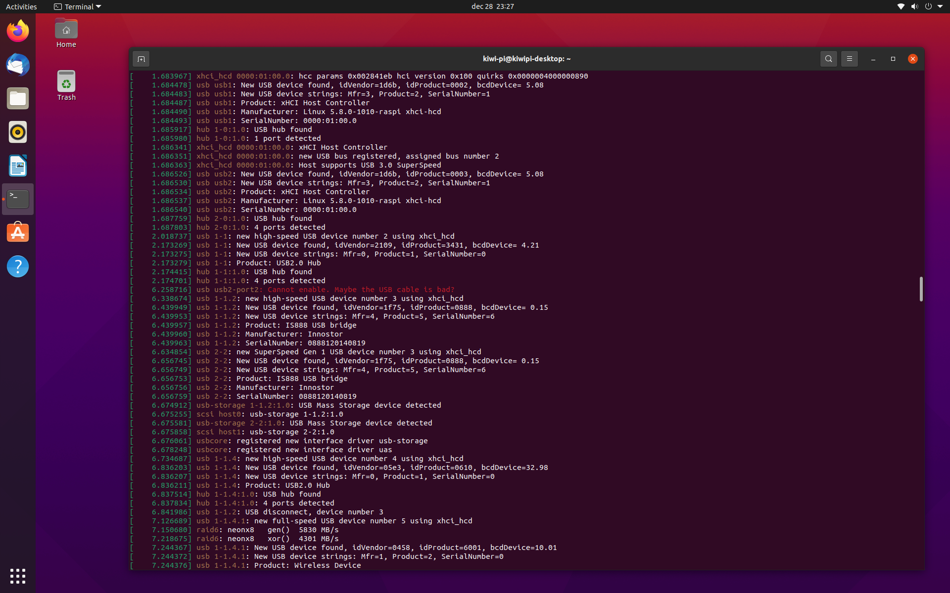

Časť záhady sa poriešila, jeden disk mal USB 3.0 kábel dlhý a druhý krátky,
s tým dlhým Ubuntu 64-bit
1, boot : 59 sec., chromium 8 sec., GIMP 9 sec., SEQ W: 142 MB/s
s tým krátkym
2, boot : 40 sec., chromium 5 sec., GIMP 6 sec., SEQ W: 168 MB/s.
Ale uSD karta s pretaktovaním CPU, GPU a uSD bootne za 14 sec.
