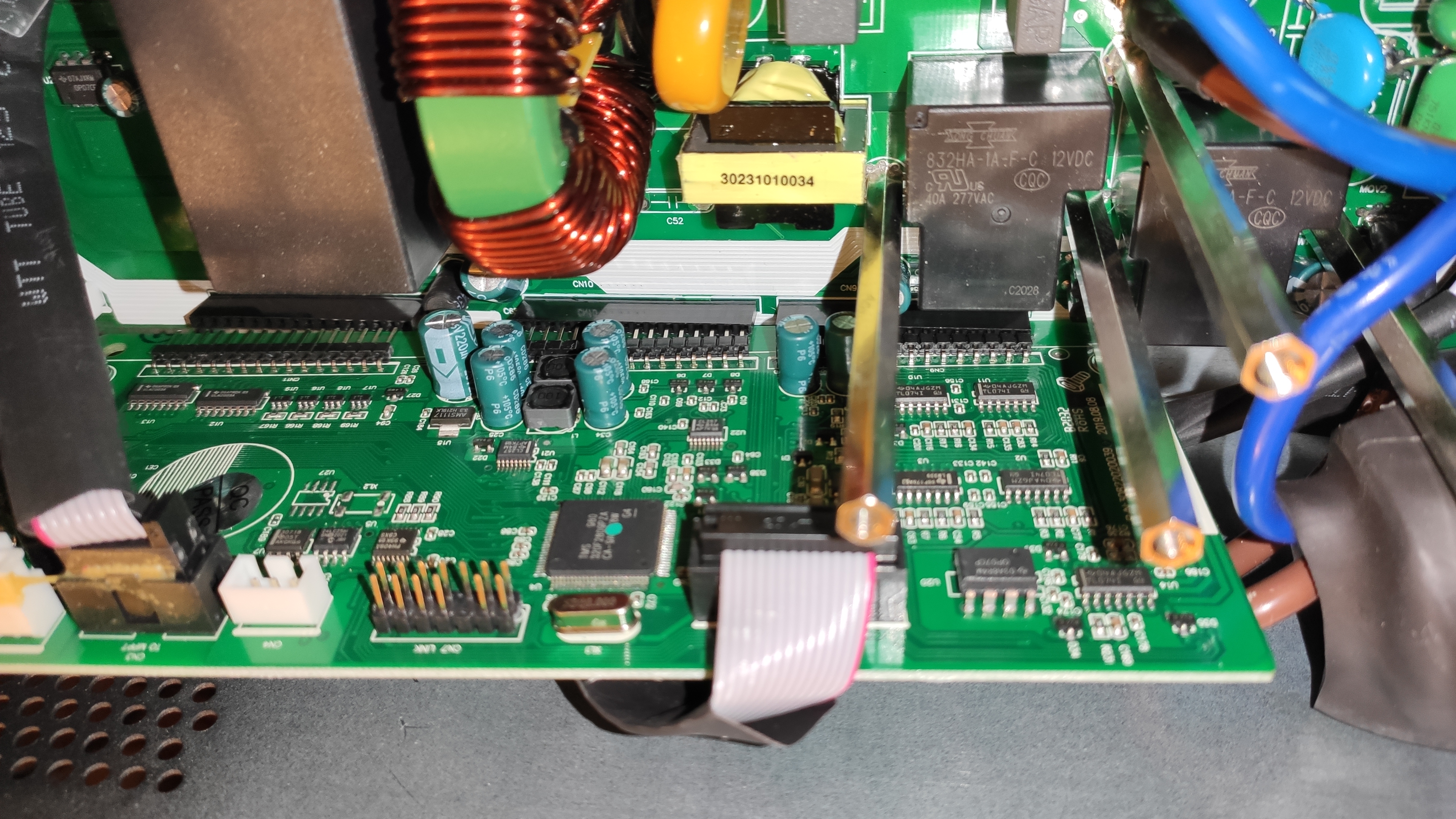

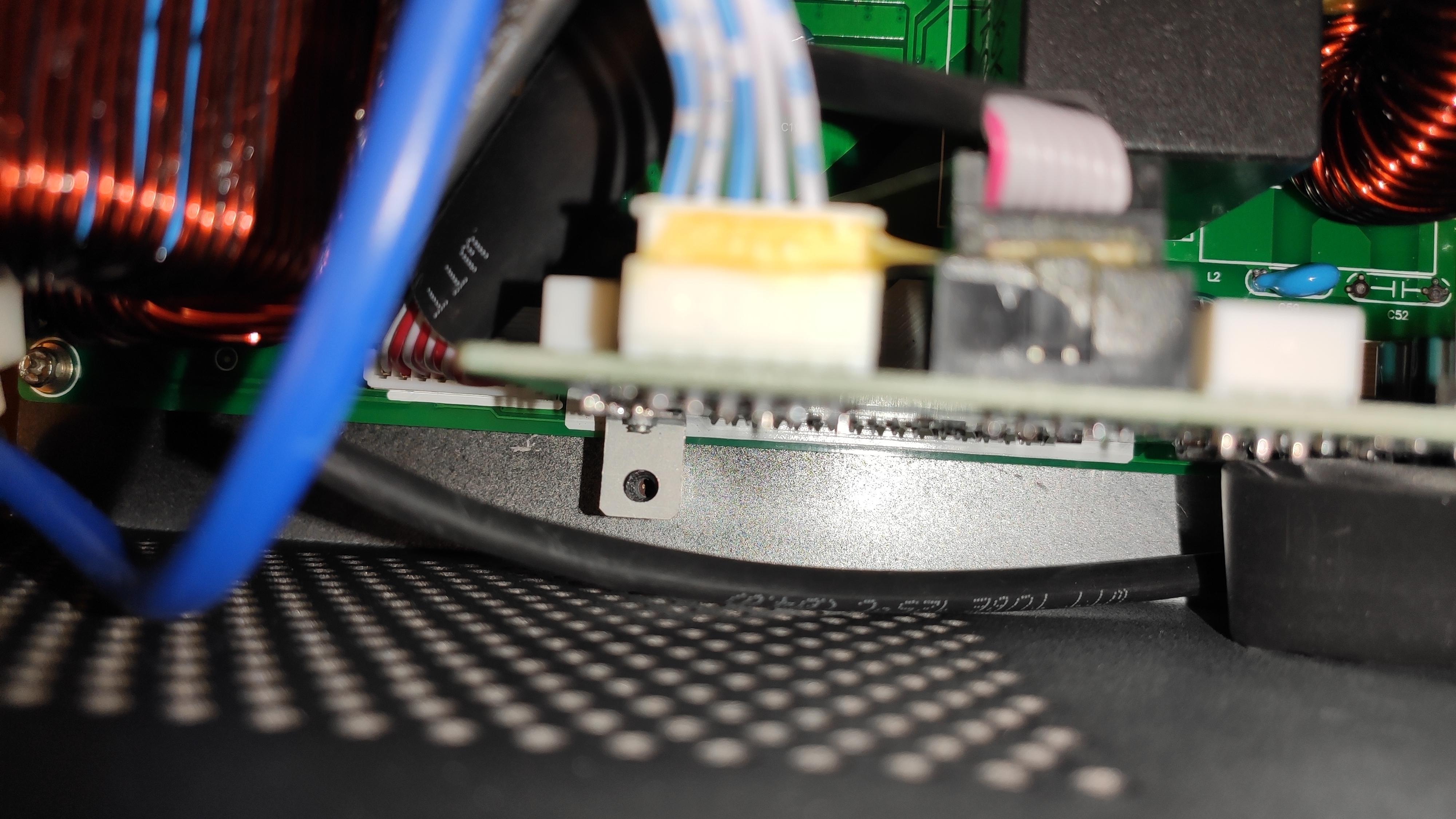

Pozeral som nejaké videa na youtube sice nie ten model čo mam ja ale podobny který môže pracovať bez bateriek a im to tam normálne išlo zapnut aj keď to napájali iba zo siete . Tak mi to nedalo a po skúsenostiach s inou elektronikou z činy a hlavne kvalitou kontroly som ho rozobral a hned mi padol do oka jeden plošak ktorý bol nakrivo. Bol povytiahnutý z patice lebo činan zabudol na jeden šrob
(dúfam že iba na jeden). Keďže na druhej strane bol plošak přišrobovaný tak to pnutie ho pri preprave povytiahlo. To bol cely problém teraz to už šlape.
