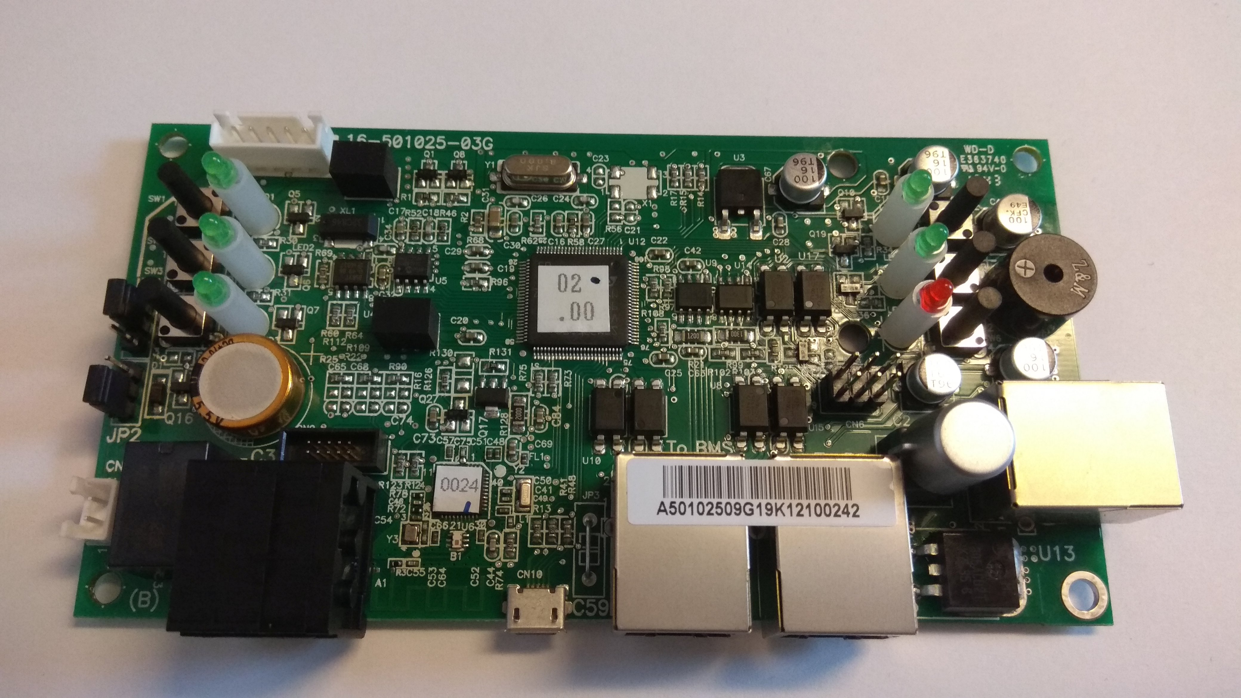

Dnes, nebo možná už včera začal měnič hlásit fault 32.
Přišel jsem na to náhodou protože ani nevypadla elektrika. Přecvakl totiž do bypassu a tak i zůstal ale podle grafu zpětné vidím že už včera z něj žádná spotřeba nešla.
Na displayi jen bliká 32, dá se pohybovat v menu ale cokoli tam nastavím tak po opuštění menu je tam zpět původní hodnota co tam byla.
Veškeré napětí jak AC tak DC tak i PV ukazuje 0V.
Při zmáčknutí zapínacího tlačítka relé cvakne ale to je vše.
Nějakej nápad?
Dle manuálu vidím že se jedná o nějakou komunikační chybu
Odpojení od baterie a AC jsem zkoušel.
Nějakej nápad?

čau chba 32 resp fault 32 neni v návodu je to warning 32, což je skutečně komunikační chyba ale ne fault kod.lzahradil píše:Tak ani tento měnič nezklamal
Nějakej nápad?
přesně tento 32 kod se mi zjeví když ponehám usb kabel mezi raspberry a měničem a kompletně ho vypnu.
zkus vše odpojit, i icc nebo usb kabel a střídač zapnout. jak se to chová, neuděláš video? at se dá něco prozkoumat?

Většinou se to stane když se zasekne komunikace mezi měničem a raspberry pi. U mě už se to stalo taky 2x, stačí raspberry restartovat vypnutím napájení.

Tak už jsem se k tomu dostal a vyzkoušel zapnout po delším vypnutí.
Měnič naběhl ale jako by byl z části v továrním nastavení. Některé hodnoty v menu bylo na defaultních, jiné beze změny.
Nechápu, nikdo s tím nic nedělal ani do místnosti kde je měnič nechodí..
Začal jsem teda zapojovat USB. Komunikace se s rpi rozjela, data měnič posílá. Pak jsem zapojil i rs232 který vede do druhého rpi. Vyzkoušené že vše běží bezproblemu současně (USB i rs232) přes USB monitoruju a ovládám vlastním řešením a na rs232 jej sleduje solpiplog a v případě že by mé řešení selhalo tak zasáhne solpiplog.
Po připojení rs232 ale nyní naskočí 32 a přestane to ukazovat. Jakmile jej odpojím tak se vše zase rozjede. Divné. Před vypnutím se nerozjelo ani po odpojení všeho. Snad možná nějaké rušení které rozhodí komunikaci mezi displejem a měničem?

máš oddělené obvody včetně oddělených zemí, napájení atd? já používám wifi, a jako napájení mám origo adaptér třídy II, který je napájen jen a pouze z napětí který střídač vyrobí.
Máš ověřené že je bezpečné právě toto používání dvou napojených současně? díky za info....

Rpi jsou napojené skrze dcdc měnič přímo z baterie axperta a kvůli jistému oddělení od všeho jedou data dál do sítě přes WiFi.Vitek píše:máš oddělené obvody včetně oddělených zemí, napájení atd? já používám wifi, a jako napájení mám origo adaptér třídy II, který je napájen jen a pouze z napětí který střídač vyrobí.
Takže ano, oddělení mám.
Měnič mám od 6/2019 a od té doby to takhle souběžně funguje. Úplně na začátku jsem měl nějakou dobu místo druhého rpi na rs232 připojen starej ntb se zapnutým watchpower kterym jsem skrze RDP axperta ovládal než jsem vyladil vlastní řešení skrze USB.
Funguje to spolehlivě takhle současně. Přes USB čtu data co vteřinu nebo 2. Už nevím. To byl na rs232 problém a při takovém fofru to sem tam chybovalo. USB s tím problém nemá.

Na to připojení čehokoliv k USB ovládácího panelu měniče pozor! Není tam žádné izolační oddělení. USB vede přímo do procesoru na desce ovládacího panelu. Takže jedině přes oddělovač, třeba něco takového:lzahradil píše:Rpi jsou napojené skrze dcdc měnič přímo z baterie axperta a kvůli jistému oddělení od všeho jedou data dál do sítě přes WiFi.Vitek píše:máš oddělené obvody včetně oddělených zemí, napájení atd? já používám wifi, a jako napájení mám origo adaptér třídy II, který je napájen jen a pouze z napětí který střídač vyrobí.

Jak jsem psal. Jede to takto více jak rok a žádný problém. Ten rpi jede že stejné baterie jako axpert a dál s ničím spojen není.
Ale ten adum jsem objednal. USB ale problém nedělá. Komunikace do axperta mi teď zdechne v případě připojení rs232.

No právě, taky jsem někde četl, že USB s RS232 není radno používat spolu, protože je to dvojí rozhraní téhož komunikačního kanálu. A mám pocit, že to bylo v některým manuálu. Než jsem koupil PIP 3024 MSE tak jsem jich prošel několik, takže si nepamatuju kde to bylo, ale obecně jsem si to zapamatoval jako fakt a souběžné využívání USB a RS 232 jsem si zakázal.josse píše:Nové měniče MK už mají tu komunikaci nezávislou do DSP? Staré (například MS) mají USB i 232 na společném kanálu DSP. Na té společné to je loterie, klidně to mohlo fungovat dva roky do kolize, ještě navíc když každý vyčítá s jinou periodou.

Zrovna se venuju taky vycitani PIPu, vycitam z USB, a pokud to je soubeznou komunikaci USB a RS232, tak by se to dalo vyresit tak, ze na RPi by se dal script, ktery by data ze serioveho portu RPi preposilal na USB menice a zpet a timpadem by se zarizeni vyzadujici seriovu komunikaci pripojilo na seriovy port RPi. Na urovni RPi by se dala udelat serializace dotazu na menic. Neco jako reversni RS232 USB proxy. To neni zas tak slozity script.
Dokonce by se tech seriovych a USB zarizeni dalo pripojit treba milion k jednomu menici pri pouziti odpovidajiciho poctu redukci a USB hubů. RPi by to odpovidajicim zpusobem serializovalo nebo dokonce pro rychlejsi komunikaci i kešovalo.
