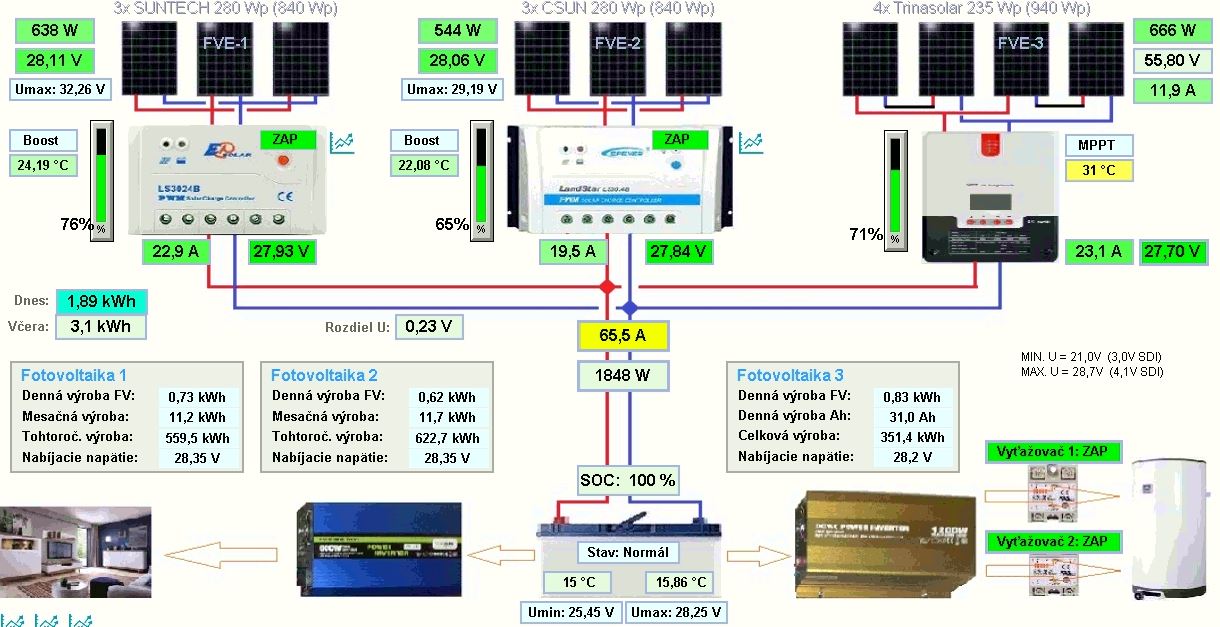

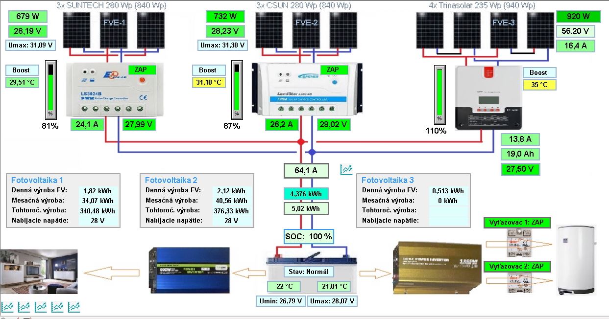

Update aktuálneho stavu:
Dnes som dokončil 3.etapu mojej FV a to pridanie 4ks 235Wp panelov z bazáru (á 50€/ks). Panely som zapojil sériovo paralelne na regul. Mppt Srne 40A čo mi ležal na polici, a musím povedať že tie panely sú geniálne za tie prachy - až ma vystrašilo ked mi ukázali v jednom momente 1050W pričom maximum by malo byť 940W (4*235) ... za tie prachy neskutočne dobrá kúpa.
Takže studená voda by sa teraz mala nahriať v bojlery už na vyššiu teplotu, kedže bude traz častejšie zapnutá aj 2. 500W špirála.
Musel som prerobiť aj vizualizáciu na 3 regulátory.
Prikladám teda nejaké fotky aktuál.stavu.

Máme leto uprostred, Trinasolar 235 Wp ( 2S ) sa na mppt "usadili" na 56,2 V a batéria je v absorpcii na 28,0 V.
Napäťové prispôsobenie týchto "slabých" panelov na pwm by bolo úplne ideálne.
Vonku máme cca 20 °C....

Hovorím to, že aktuálne máš na dvoch paneloch 235 Wp 2 x 28 V, čo Ti vyhľadal mppt. Znamená to, že keby boli práve takéto panely pripojené na pwm regulátor paralelne, tak by bol pracovný bod presne v optime.
