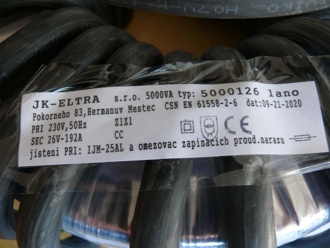

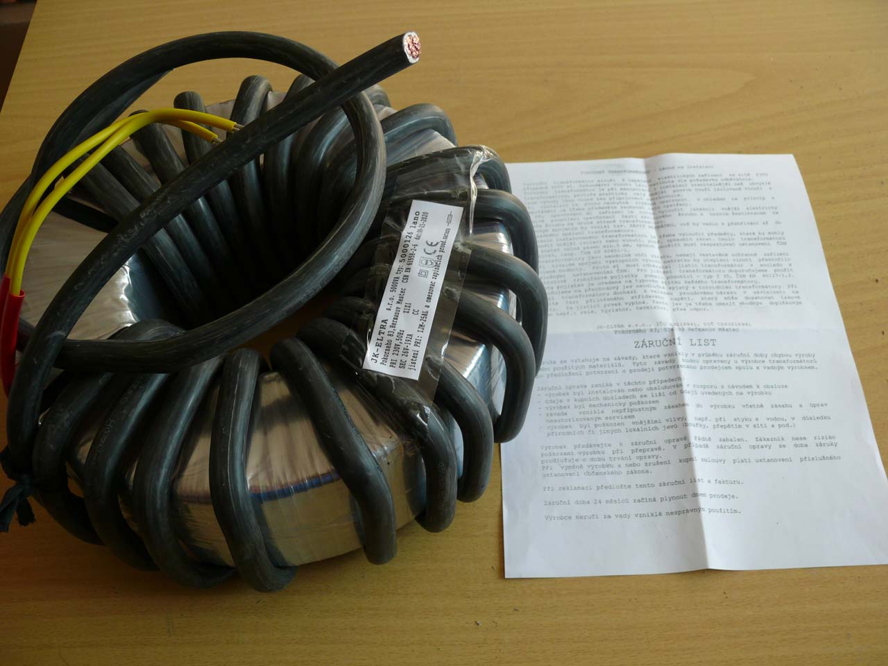

Vcera mi doslo z firmy JK-ELTRA, Heřmanův Městec toroidne trafo ktore malo v zadani nasledujuce parametre. Prevod naprazdno 26V->220V, vykon 5kW. Vysledok je v prilohe. Hmotnost trafa odhadujem okolo 40kg (viem zvazit iba do 25kg). Odber naprazdno som meral po kompenzacii indukcnosti trafa kondenzatorom M47 a bola tesne pod 14W.
Cena trafa je bez DPH 6500Kc+300Kc priplatok za kvalitnejsie jadro teda celkove 6800Kc.

Pěkný. Ten sekundár (teda vlastně primár) vodičem CYa mi přijde hodně, trochu bych měl obavy o to, co to udělá po nahřátí.
1.2V na závit, to se pak ten sekundár vine snadno. Co by to chtělo, tak sekundár pěkně rozdělit poi celým obvodu trafa, tady je kus volnej. Ten sekundár je CYa35mm2 nebo víc?
Stálo by ještě za pokus tím prohnat nějaký kilowaty, aby bylo patrný oteplení... V každým případě je to mohutnější než dvě trafa z PJ8000 dohromady, ty mají tak 25kg, přesně jsem je nevážil.

Sekundár 26V 192A ... slušnékodl69 píše:Pěkný. Ten sekundár (teda vlastně primár) vodičem CYa mi přijde hodně, trochu bych měl obavy o to, co to udělá po nahřátí.
