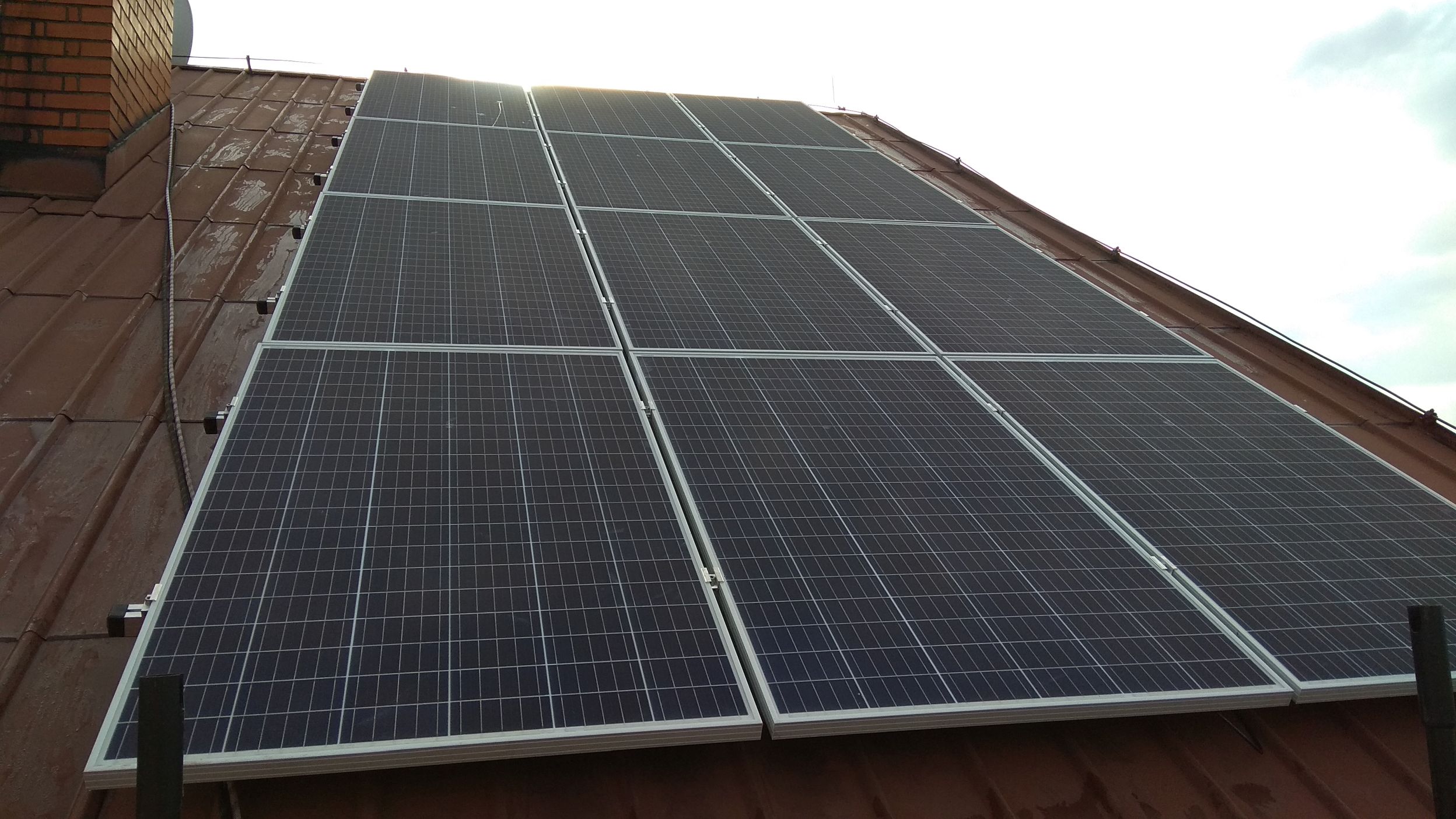

Re: FVE poloostrov – Opavsko
Tak včera namontováno dalších 12ks 300Wp panelů na SZ stranu střechy. Docela mi vadilo, že přes léto už po 16h jel větší spotřebič jako myčka nebo bazénové TČ z baterek. Dneska jsem odsledoval, že i ráno kdy jsou panely ve stínu dávají příjemných 350-400W.
