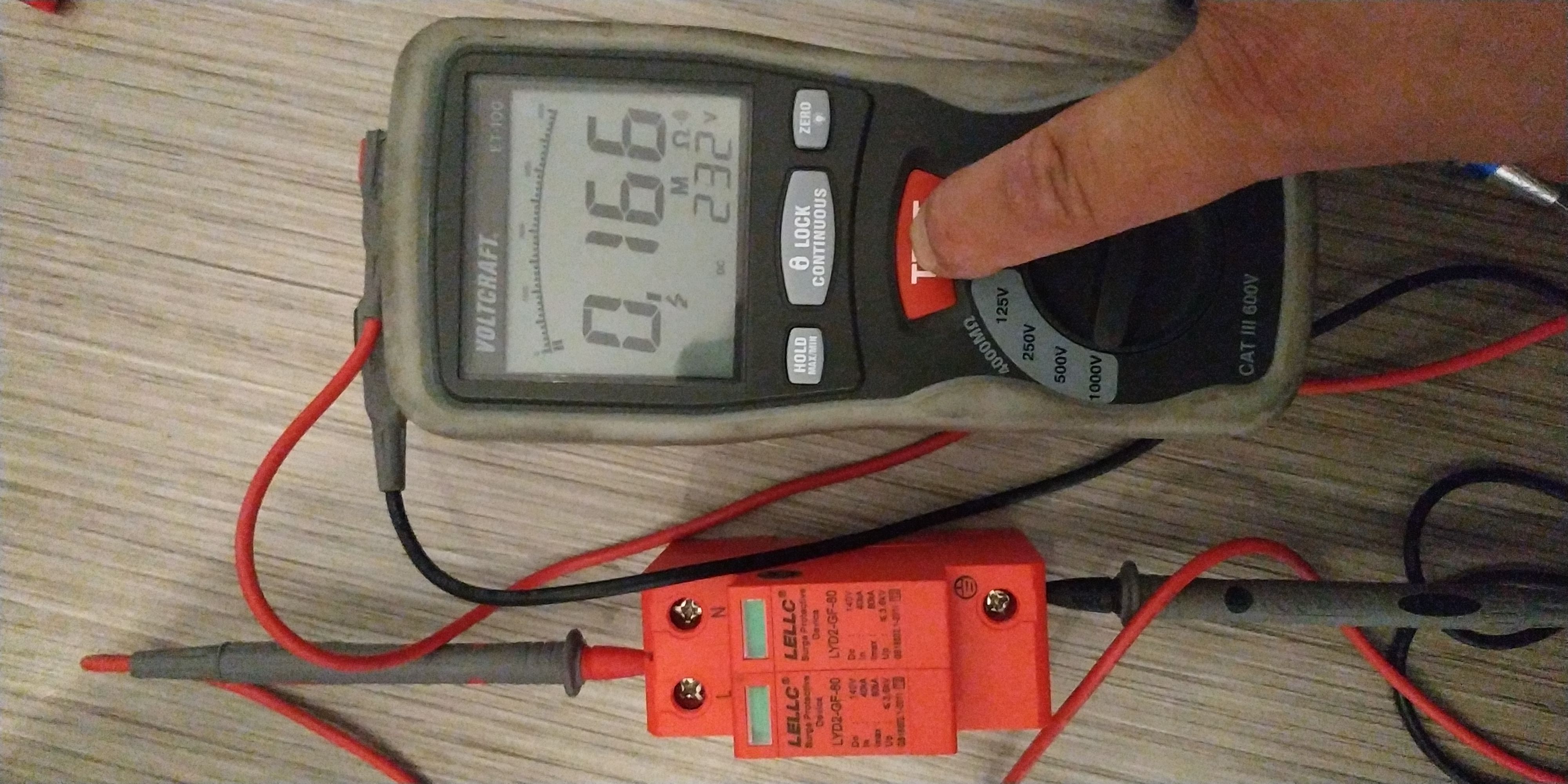

Ahoj, resil jsem prepetovky.
Jako celek a taky jejich kvalitu a bod "zlomu".
Test probehl merakem izolacniho odporu.
Tady tak trochu 140V garantovano a zlom je 230V!!!!
Mate moznost testu u sebe???
Diky
Pozn.: Overeni orientacniho "meraku" jsem zkusil na transil 150V a v testu probehlo 160V. Tak uchylka do 10% je pro me akceptovatelna.

Ok poridis prepetovku na 130V provoz a dostanes jebu 400V. To prece je lepsi rovnou chraneny spotrebic hodit do kose!!!
Papir snese vse, proto jsem hodil dotaz, jestli muze nekdo overit svoji prepetovku.
Ja totiz tem papirum nejak prestavam verit.

tím měřičem izolačního stavu měříš něco, co se blíží miliampérovému bodu, to výrobce často taky udává. je to napětí, při kterým teče přepěťovkou 1mA. V katalogu by to mělo být k dohledání. Ostatně co to je za výrobek, pravá čína z aliexpresu?
To výdržný napětí je jasná věc, třeba pro přepěťovky TII je obvykle 1.5kV, což je taky pro aparáty s 230V AC smrtelný. Ale obvykle nezačnou hořet plamenem...

Jo je to Ali.
Ale meril jsem ted v hokne i tyto na AC.
Pocitam stejnosmer 2x.
Tudiz 185V na 320Vku(maximalni napeti)UC teda 335V.
Vychazi mi 370V, to asi taky moc neochrani.
Mozna je lepsi vyzkousena CINA jak nevyskousena a domenkova EU.
Mam takovej pocit, ze stejne maji doma vsichni neco zapojeno, ale jestli neco pobere nikdo netusi
Naposledy upravil(a) NOPARasito dne stř zář 02, 2020 3:53 pm, celkem upraveno 1 x.

Jj Kodl69 mel pravdu s testovacim proudem ;-)

NOPARasito píše:
On to myslel trochu jinak. Ty máš u multimetru měřicí proud pro odpory cca 1mA.
Ale výrobci varistorů, transilů a podobných věcí uvádějí při jakém napětí teče součástkou 1mA, tj. vlastně takový zlom v té nelineární VA charakteristice toho prvku, dá se říct takové otevírací napětí. Samozřejmě ten testovací proud a napětí má každý výrobce jiné a je to jiné taky dle výkonu a typu součástky. Viz. např.:

Ja to taky pochopil, ten 1mA je takova hranice, ze ano nebo ne. Lepsi by bylo samozrejme o rad vys tj.10mA.
Nemam. Takze si musim vystacit s timto aspon na hrubej odhad.
Pozn.: Vicemene to jedu pres vetev mereni izolacniho stavu.

Spíš o tom stárnutí - zkus si to měřit za rok, dva, až to pochytá nějaký špičky, a nedejbože bude připojeno k napětí blížícímu se maximu. Určitě bude ten mA bod na nižším napětí. Ostatně stárnutí a zvyšování unikajícího proudu (snižování napětí mA bodu) je obvykle důvod konce přepěťovky. Časem začne téct proud i při jmen. napětí, přepěťovka se přehřeje a odpojí ji jednorázová tepelná pojistka - a tady pozor na provedení, pokud to ta pojistka nevypne, tak hoří rozvaděč.

Ahoj,
Čínske prepäťovky nemusia byť zlé ale mám skúsenosť že oem výroba píše bludy na štítku.
Z tvojej fotky nevidieť parametre ale podľa farby (červená resp. červeno-oranžová) to je jednoznačne kategória B.
Kategóriu D majú v žltom prevedení, C v bielom.

Tak ta cervena na fotce je T2.(na wiki je jeste dodatek k Otovu obrazku )
https://cs.m.wikipedia.org/wiki/P%C5%99 ... A1_ochrana
Mozna Kodl69 poopravi???

Nový příspěvek od kodl69 »
Wiki je dobře, na tom obrázku jsou písmena naiopak, aspoň v Evropě. Ony jsou (byly) na ty přepěťovky dvě normy, každá z jiné skupiny. Kategorie B,C, D se přesně neshoduje s T1, T2, T3, ale tak nějak zhruba...
Co je potřeba si uvědomit, tak dnes běžný T1+T2 v jednom je ochrana před bleskovým proudem, obvykle max 12.5kA, tj pouze pro kabelové přívody, a při těch 12.5kA bleskovém impulsu 10/350us je výdržné napětí podle T1 a pro impuls přepěťový jako T2 je impuls 20/50us při proudu tuším 2kA. takže pokud přijde doopravdy proud z blesku, řádu 10kA/modul, tak bude v rozvodu 2.5kV (ne li víc díky indukci vodičů mezi sebou). Pokud má být ochrana proti přepětí "doopravdy", ne jenom pro pojišťovnu, tak doporučuju tohle: https://www.saltek.eu/vyrobky/flp-bc-maxi-vs3 - pro 30kA na modul udrží napětí pod 850V, což potom někde 10m daleko už dokáže "srovnat" nějaká levná přepěťovka T3 nebo D. Naopak jednomodulová T1+T2 i značková https://www.saltek.eu/vyrobky/flp-125-v3 udrží 900V jenom pro 5kA, ale pro 12.5kA (jmen, proud) už je to 1.5kV, což odpovídá tomu, že se o blesk "podělí" bleskosvod a přepěťovka 1:1 a pro LPS III je výpočtová hodnota blesku 50kA, pro T2 100kA... A kdo zaručí, že blesk, co trefí můj dům, bude mít 50kA a ne 200kA?
P.S. Saltek má ty hodnoty výdržnýho napětí o dost nižší, než požaduje norma, a jak to bude u něčeho z aliexpresu si netroufnu tvrdit. Takže znovu: Odpovídající ochrana proti přepětí + revize + pojištění =minimální vlastní náklady na odstranění škod.
