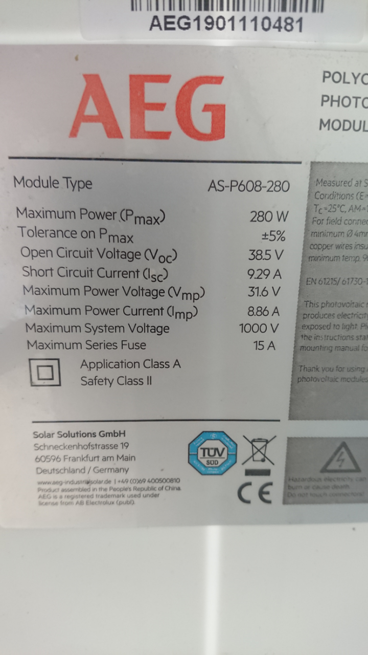

Re: solar na chalupu
Poprosil by som o radu...
Chcem doplniť ešte jeden panel na 3P ale tie ktore mam vid. foto už není dostať....
podla akých hodnot mam hladat vhodný panel? alebo je to jedno?
3x 280Wp 3P... MPPT Epever xtra 100/40... 12V,300Ah olovo...

Když paralelně, tak podobné napětí (+-2 V rozdílu bych se nebál). Když sériově, tak podobný proud (a +-10% rozdílu bych se opět nebál).
- Reputace: 514
Pokud budeš přidávat panel ze 2S na 3S tak bys měl mít podobnou hodnotu plusmínus 5% Maximum Power Current.

ok,ale ake napetie? VOC? VMP?

Tak ja bych rekl ze je to skoro jedno, libovolny poly panel s 60 clanky (-vetsina) bude mit podobne parametry napetove.. mozna jeden novy panel nevyuzijes v sestave optimalne, ale kvuli tomu nebudes shanet horsi stary,ne.. Asi bych resil vzhled a vysku ramu aby sel namontovat. Jinak jako smerodatne bych bral napeti vmp kdyz uz.

Hmmm!niceman píše:hm?
Ty sis ani nepřečetl co je napsáno na štítku panelu cos přiložil na fotce když takhle reaguješ.

hm...
práveže prečital... a preto sa pytam,kedže tomu nerozumiem....
tieto sa mi zdaju byt vhodne.....či?
https://www.neosolar.sk/solarny-panel-vsun-280wp

Dej si tam kterýkoli ze dvou co uvádíš.
Bude tam malá ztráta ale u tvé elektrárničky je to naprosto jedno.

Ja bych to pouzil klidne pro 3P -} 4P, jen mam dojem ze starsi panely maji většinou vyssi ram tak aby to slo vedle sebe namontovat. Nedavno jsem s tim mel dost problem.

ok,tak ten VSUŇ...je to daky činsky,tak možno je odolny voči bleskom...ota píše:Dej si tam kterýkoli ze dvou co uvádíš.
A aka ztráta? ved ak panelmi prechadza tieň tak maju rozdielne napatie,prud atd. a nevadi to...aj tak su povetšine dňa v tieni....

zatial tusim nikto neporadil predat tie dve AEGčka a kupit tri rovnake panely, ze ? KEby si mal vymenit sestdesiat panelov tak to ne, ale dva to zas neni taky strasny cirkus.
