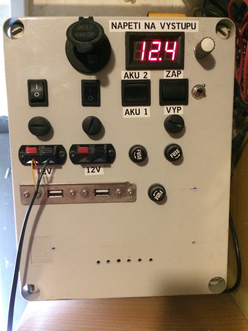

Nakonec jsem použil DC-DC CC CV Buck Converter Step-down. Nastavil jsem pevné výstupní napětí na 12,5V a k Li-ion článkům jsem připojil 3S 11.1V 12.6V 25A W/Balance 18650 Li-ion Lithium Battery PCB Protection Board.
Výstupní napětí z panelu jde do Step-down modulu, z něj jde 12,5V přes diodu na desku balancéru s ochranou baterie.
Napětí pak odebírám z "ochranné desky balancéru" baterie. Deska brání plnému vybití baterie a přebíjení. Přes den spotřebovávám energii přímo z panelu a v noci pak z Li-ion baterie. V mém temném podkrovním pokojíku svítím celý den
Připojené spotřebiče: 2X LED světlo z 3X COB 3W LED, lampička 1X COB 3W LED, nabíječka telefonu 5V

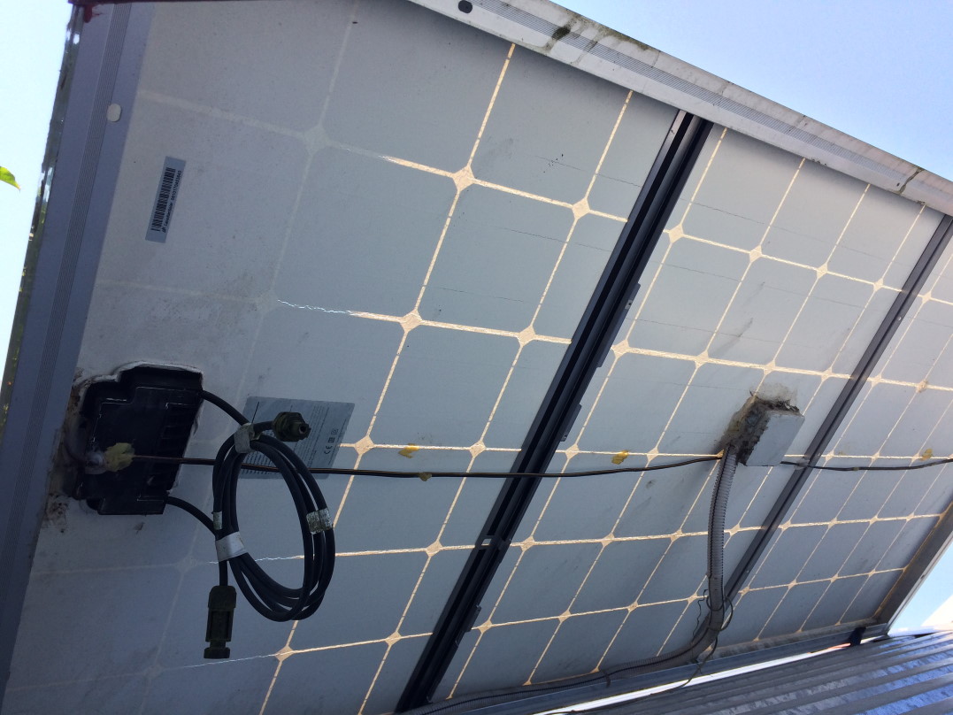

Na posledni fotce ti ten stin pekne seka vykon co???

Jo ten stín mě pěkně štve, ale lepší místo pro montáž nemám

Keď by sa panel orientoval na výšku - portrait, tak pri zatienení jedného zvislého radu
článkov, by ešte dával 2/3 výkonu, ak je tak, ako je, tak pri zatienení najpravejších
článkov to nebude robiť skoro nič.
Re: Mini ostrůvek za pár korun ( trochu bastl )
Ale dá sa to trochu napraviť, panel dať na ľavú stranu strechy otočený o 90°. Potom začne nabiehať okolo 10:45 a naplno pôjde od cca 11:00.
Foto je z 11:40, ak bol správne nastavený čas.
Naposledy upravil(a) vlkazajac dne ned srp 09, 2020 4:52 pm, celkem upraveno 1 x.

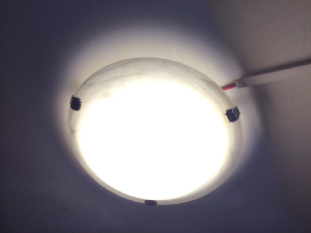

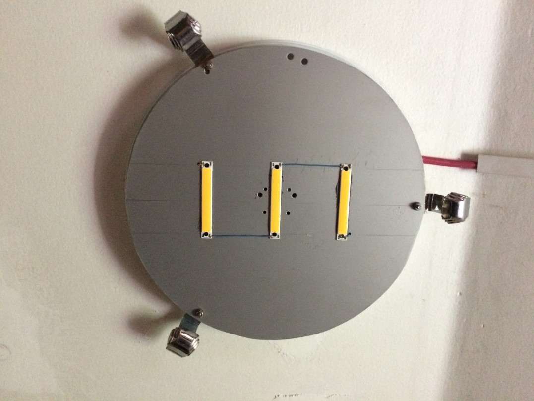

Ještě přidám foto světla z těch COB LED. Původně jsem tam měl jeden 10W čip, ale moc se neosvědčil. Tahle verze s 3X 3W je mnohem lepší a žere to o trochu méně. Mám k tomu i regulaci (Stepdown nastavitelný měnič s LM2596 DC-DC), takže si můžu nastavit intenzitu svitu podle potřeby. Čipy jsou namontované na 3mm duralovém plechu kvůli dobrému chlazení při maximálním výkonu. Uprostřed ještě můžete vidět montážní otvory po 10W čipu co jsem tam měl předtím

Chapu, ze na vysku by byl panel vic na ráně skrz vítr.

Ano čas sedí, panel je částečně zastíněn až do cca 12:00. Nejsem z toho moc nadšený, ale spíš mě trápí nízká kapacita baterek. Musím někde sehnat nějaké levné Li-ion články, třeba z nějakého elektromobilu. Nedávno jsem tady v inzerci něco zhlédl, cena nebyla špatná (pořád uvažuji o nákupu), ale já bych šel klidně i do nějakých s více sníženou kapacitou a samozřejmě i trochu nižší cenou. Přece jen mám to spíš na pokusy, takže do toho nechci moc investovat. Na výšku panel radši dávat nebudu, někdy to tady docela dost od pole fouká.
Víc než 12,6V to na 100% nedá
mám to pojištěné tím DC-DC měničem, pouštím tam jen 12,5V (prý to údajně prodlužuje životnost ?). Jo Číňani si s testováním hlavu nelámou, už mi přišla i deska kde nebyl cín a chyběly součástky XD. Člověk si to musí vždycky zkontrolovat.

Tak ho polož na výšku, určitě vyrobí více, na takovéto střechy dávám panely zásadně jen na ležato, vyrábí velmi dobře a nemusíš mít strach z větrů.solarnibaron píše:Ano čas sedí, panel je částečně zastíněn až do cca 12:00. Nejsem z toho moc nadšený, ale spíš mě trápí nízká kapacita baterek. Musím někde sehnat nějaké levné Li-ion články, třeba z nějakého elektromobilu. Nedávno jsem tady v inzerci něco zhlédl, cena nebyla špatná (pořád uvažuji o nákupu), ale já bych šel klidně i do nějakých s více sníženou kapacitou a samozřejmě i trochu nižší cenou. Přece jen mám to spíš na pokusy, takže do toho nechci moc investovat. Na výšku panel radši dávat nebudu, někdy to tady docela dost od pole fouká.

Možná je to tím, že původní sklo je rozbité (ty praskliny tam zřejmě dělají neplechu) , ale velmi záleží na úhlu pod kterým na panel dopadá světlo. Když ho dám naležato, výkon hodně klesne.
