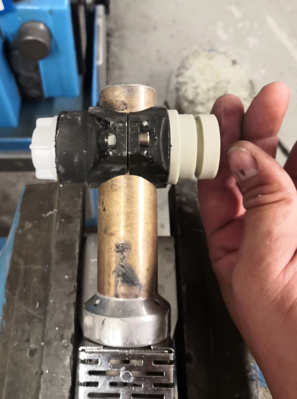

Ahoj,
taky jsem nasadil na své baterie aquageny od Luie,
přemýšlel jsem jak udělat nejsnadněji adaptéry na klasické trakční 2V články a myslí že se povedlo.
Základem je PPR trubka co se používá na vodoinstalace, průměr 40mm na PN20 (teplá voda)
adaptér je dle fotky sesoustružen a udělán zápich pro O-kroužek,
kroužky z ebay https://www.ebay.com/itm/3mm-Cross-Sect ... 2749.l2649
Z původního adaptéru jsem odsoustružil ten bajonetový nálitek a za použití polyfůzní (vodoinstalatérské) svářečky (D25mm) svařil oda komponenty v jeden (nevim co je původní adaptér za materiál ale drží to silně)
výsledek je prakticky zadarmo a funguje
tak to je jen pro inspiraci
