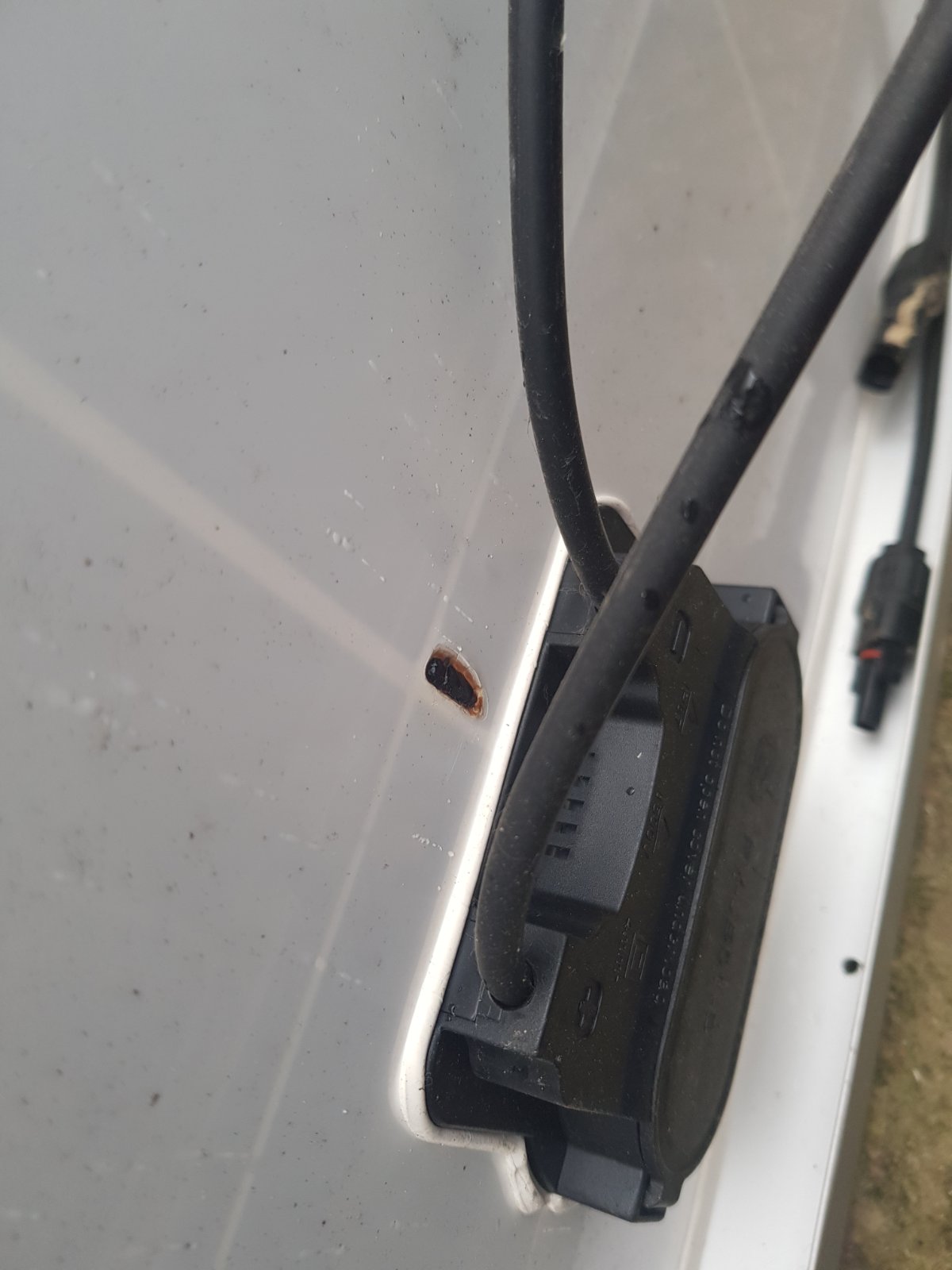

Pozdravujem odbornikov, mam jednu zaujimavost a premyslam co to mohlo sposobit. String panelov 14S, ongrid menic, vsetky orientovane na juh, vsetky su rovnaky typ. 2ks z nich sa takto poskodili:
Potom neskor Vam popisem pri akej udalosti sa to stalo.

Kazdopadne doslo k tomu pravdepodobne po odpojeni celeho stringu dc isticom pocas dna. Ked po tom isiel kolega na strechu demontovat panely /kvoli rekonstrukcii strechy/ tak citil nejaky smrad a nasledne si vsimol takto poskodene panely.

Tak dajakym prazvlaštnym spôsobom sa pod evou natiahol obluk,lebo na jednom je krasne badať,ako je tahany od spodneho prepoja,ale ten druhy si neviem objasniť,ako sa mohol obluk vytvoriť. Možno mala vzduchova bublinka,ale ani to nič nevypoveda o tom,ako vznikol.

Lokální teplotní přehřátí ? nebyla na tom třeba čočka z vody ?
Protože rozdíl potenciálu (ani eventuálního zkratového proudu) v rámci toho spáleného článku, na 1cm, nebude nijak velký aby to natáhlo oblouk... leda že by tam z druhé strany byla nějaká sběrnice a na tu se to zkratovalo... nevím
nebo že by to natáhlo oblouk z jednoho kraje do druhého ? to by pak už dV byl dost velký, chce to celou fotku
Ale jak to že je to na více místech ? je to ten jeden stejný panel nebo více různých ?

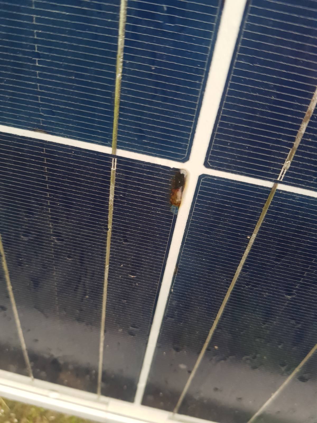

Predpokladam, ze obvod panelov odpojil ked davali nejaky prud a na casti pred vypinacom k panelom nie je prepatovka. Potom indukovane napatie hladalo cestu na vytvorenie prudu a naslo. Na paneloch sa uvadza zvycajne 1000V dc proti kostre panelov, ked tam bol dostatocne dlhy kabel ktorym pretekal prud mame indukcnost s jednym (alebo oboma) koncami vo vzduchu (prave odpojeny) .... . Chcelo by to zopakovat ci to spravi opat na potvrdenie hypotezy.

dle fotek usuzuji že se nastal zkrat v inkriminovaných místech . Jelikož za běžných okolností , vyjma zásahu bleskem , je mezi přední a zadní stranou
maximálně 0,6V .
Při výrobě v oněch místech mohlo zůstat trochu více tavidla , kontaktem obou pólů
vznikl lokální zkrat . Z počátku zanedbatelný , pár µA . Avšak postupem času s měnící se molekulární strukturou tavidla za přispění procházejícího elektrického proudu , působení slunečního záření a reziduí vlhkosti , měnily se dielektrické parametry . Jednoho dne se dielektrikum stalo vodičem a už to jelo
. Veškerý elektrický výkon
se pálil zkratem na malém místě a máme z toho spálená místa jak od laseru .

Řekl bych, že 0.6V x 8A = 4.8W s dobrým odvodem tepla do skla toto nezpůsobí... 100mm2 křemíku když má kam, odvede 100W, tady to sklo + nějaká sračka nebude nic moc tepelný vodič, ale bavíme se o nějakých 30x30mm trojúhelník? ~500mm2? Který je poškozený? To do skla přenese 5W jako nic.
Problém musel souviset s odpojením a během několika set ms celý výkon kompletního stringu. Než oblouk uhasl ( prodloužil(=vodivý materiál odhořel) se natolik, že nedokázal udržet.)

Pozn. Ta druhá fotka a poskozenym clankem uprostred je doje...ana z vyroby, dokonce bych tipl, ze i ten prvni panel na fotce byl kruplej z vyroby. Kdyz je kruplej udela se bud sneci cesta nebo takhle zuhlikovati.

Dle mě to nenastalo tím odpojením, ale závada na těch panelech byla již dříve, asi vniknutí vlhkosti přes eva folii s kombinací naprasknutí článku jak píše NOPARasito, 5W by tak nenahřál ten článek.

Tie panely su v prevadzke od minuleho leta. Kolega u ktoreho to je, mi tvrdil, ze po vypnuti istica isiel na strechu aby ich poodpajal a ked bol hore tak citil smrad zo spaleniny a az ked ich zdemontoval tak si vsimol cierne zoskvarene miesto v zadu na dvoch paneloch, tak si to spojil s tym spalenym smradom, ktory citil, ked vysiel na strechu.
Teraz je otazne, ci sa to nahodou nemohlo skvarit uz aj predtym za beznej prevadzky len si to nikto nevsimol. Kazdopadne ale sklo je neposkodene, folia nema ziadne ine viditelne poskodenie.
Skusali sme tie panely este merat na zapadajucom slnku, na prazdno davali 37V a skratovy prud 7A. Viem, ze to nevypoveda o vykone, ale iny sposob tak na rychlo nebol mozny.

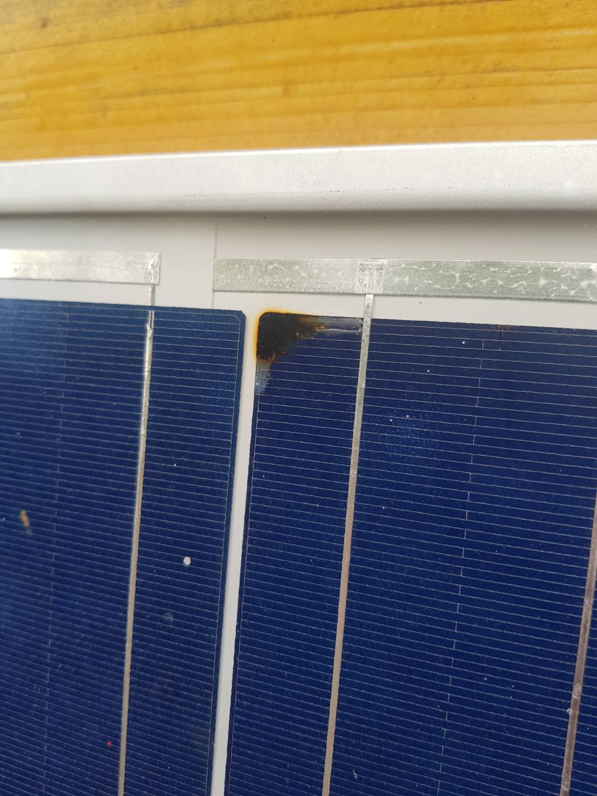

Pridavam este fotky vo vyssom rozliseni

Na detailnich fotkach jiz ten zlom neni videt, asi to bylo uhlem foceni. Jo priklanel bych se k tomu, ze se to skvarilo delsi dobu. Chodi ti pres panely stiny???
Pozn.: Ja videl hafo snecich cest na clankach mimo sbernice, ale nikdy nepropalily Tedlar. Vetsinou jsou jen takhle. Ale zezadu nepoznas rozdil u dobreho nebo takto vypaleneho clanku.

Panely su na streche, za ktorou je vysoka stena domu, takze do obedu su vsetky na plno oslnene a od obedu ich zacina postupne tienit az su o par hodin vsetky kompletne v tieni.
