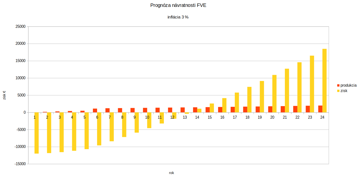

Toto video ma inšpirovalo urobiť si graf návratnosti FVE.
https://youtu.be/cS8d1jc3Lvs?t=341
Zatiaľ som v roku 6., do 0-ly ešte cca. 6 rokov.
Je to s infláciou 3 % a nezapočítanou degradáciou poly panelov.
Samozrejme bude nutné vymeniť meniče a asi aj baterky.
Ale kto vie aká bude cena meničov a bateriek o 10 - 15 r. ?
Podobne, ak sa každý rok dokúpia 2 panely, tak výkon sa zvýši.

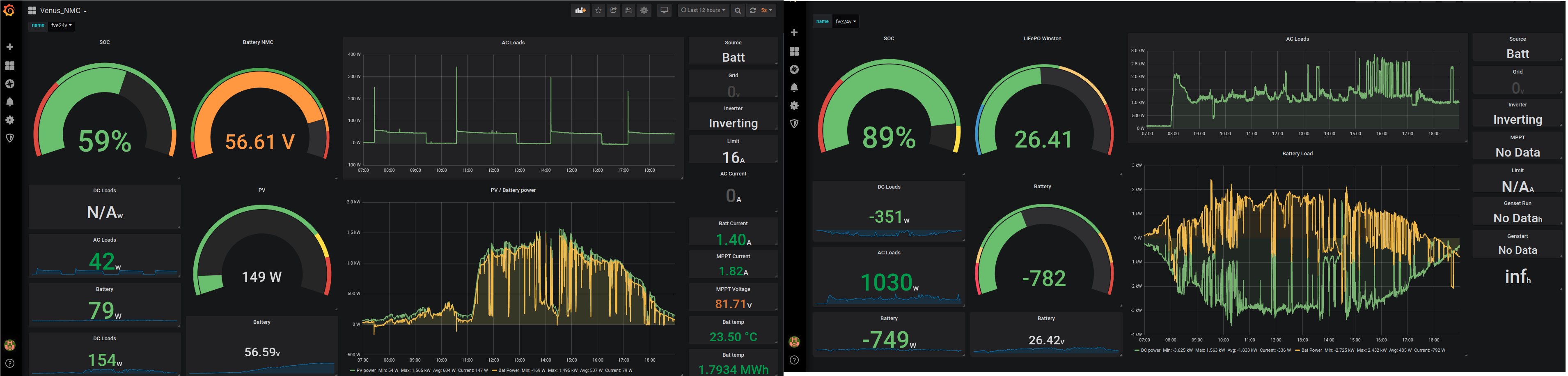

Tak mám za sebou jún a u mńa to vyzerá takto.
Kým v apríli sa vyrobilo cez 800 kWh, tak v máji to bolo cca. 650 kWh
a teraz v júni len 612 kWh.
Na grafe z Grafany vľavo vidno, že FVE 48 V mi začína vyrábať až po 11:15 hod.
Na grafe vpravo zase vidno vyťažovanie 15:10 až 17:10.
