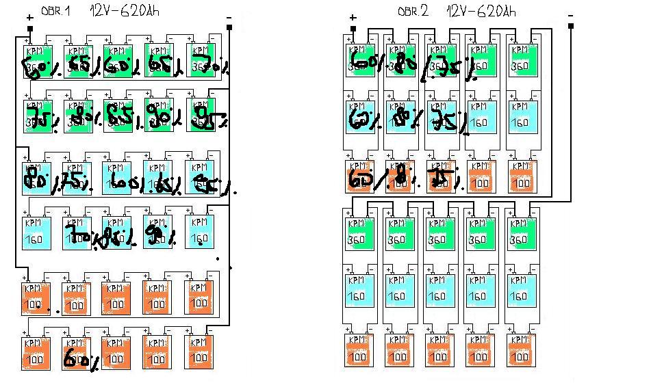

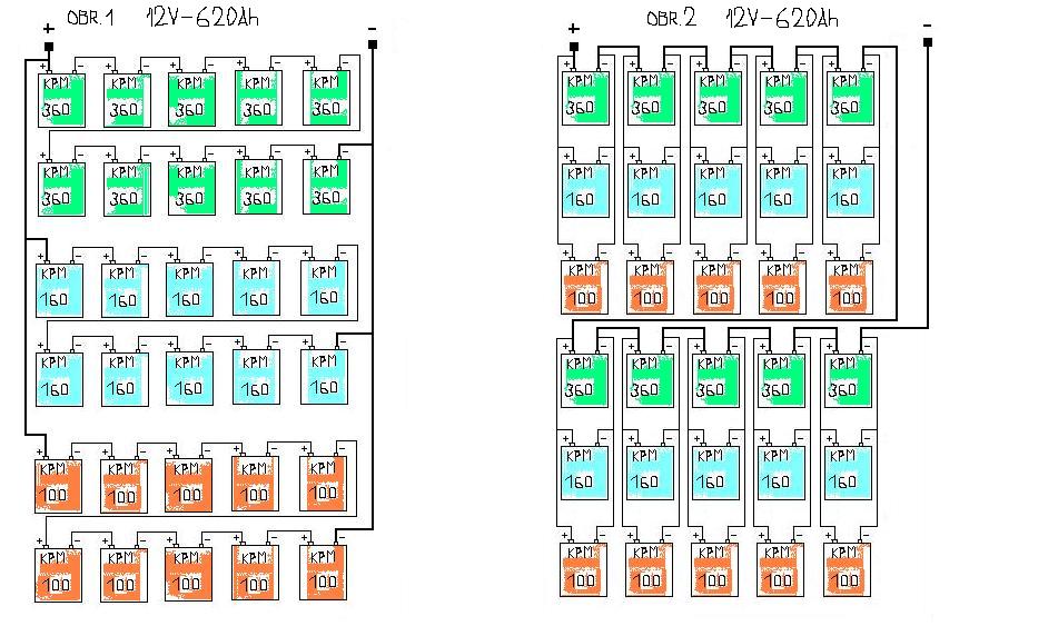

Dekuji za odpovědi.Tzn. jestli dobre chapu tak mohu zapojit baterie takto:
viz priloha
Který z obrázků zapojení je lepší??
priloha
priloha

Ten prvý je podla mňa lepší.....skôr odhalíš článok s velmi nízkou kapacitou....

V pripade, ze su vsetky clanky +- na rovnakej urovni, tak OK. Ale ked mas slabsi clanok (namiesto 360Ah len 100Ah) a nemas moznost ho vymenit za iny, tak degradujes celu sadu baterii na kapacitu toho jedneho clanku, ci?

Takže zapojeni podle obr.1,2 bude mit jen 300Ah misto 620Ah?

podle mě je lepší obr.2
protože je možné zkombinovat slabší a silnější články 100+160+360 tak aby se dosáhlo přibližné stejné kapacity u všech kombinaci jednotlivých článků. Určitě se nejedná o nové články, takže rozdíly můžou být značné. Taková horší 160Ah může být klidně slabší než průměrná 100Ah.

Nejprve propojit seriovoparaleně podle prvního, zjistit kapacity a pořadí přepólování po tak pátém až desátém pravidelném vybití. Sestavit podle kapacit a zapojit podle obrázku dva._gp_

Ked tak nad tym rozmyslam, nebolo by po zisteni kapacity kazdej baterie lepsie ich spojit tak, aby sa dosiahla v kazdej paralelne spojenej baterii priblizne rovnaka kapacita?, tzn. spojit clanok s vyssou kapacitou s clankom s nizsou kapacitou aby vo vysledku bola kapacita vyrovnana s ostatnymi seriovo spojenymi bateriami? Cize spojt dajme paralelne baterie s kapacitou 80%+60%+60% a dalsia v serii by bola 75%+75%+75%, dalsia 90%+55%+75%
Lebo podla mna ked spojis baterie s kapacitou 90%+90%+90% a k nim do serie dalsie s kapacitou 65%+65%+65% tak sa tie s nizsou kapacitou vybiju rychlejsie a ostatnym lepsim este zostane nevyuzita kapacita.

No hlavně jde oto, zjistit přes zkoušku ty kapacity a opravou je zvyšovat. U obr. 2, jsou jaksi sestavené k repasi. Pokud se zvýšení kapacity opravou nedosáhne, nebo jsou už náklady na takopu opravu v rozvaze vyšší než oproti rozpočtu s novýma bateriema kyselýma, takových alkalických článků nejlépe celých baterií se zbavit.(třeba mi je prodat, možná by jsem si snima už dokázal nějak poradit :roll: ) A vzít ty peníze z takto prodaných baterií, přidat ušetřené náklady na louhu a přidat zbytek a koupit baterie nové kyselé s jakousi provozní stabilitou. Protože akumulátorovny jsou provozovány buď jen s kyselými nebo s alkalickými články. Nesmí se míchat v jednom prostoru kvůli elektrolytu, který by šel brzo do kytek._gp_
