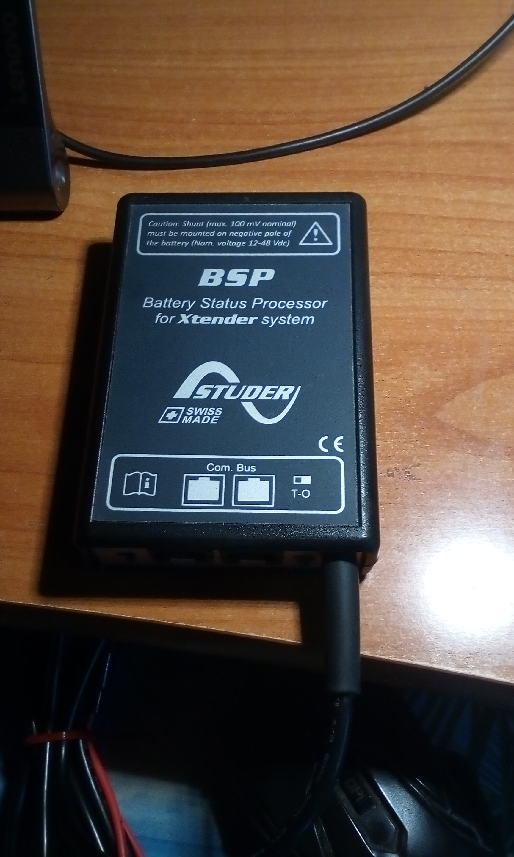

ono to nestojí tolik, opravdu. není to taková darda. Kdysi Matěj psal že od Studera vše drží jen to BSP odchází
asi si jedno objednám. A ted se ukazuje, že i když BSP odejde, systém se s tím popere a vše jede...

Mám tady jedno nefunční originál bsp bez bočníku koupené na ebay(po reklamaci němec vrátil peníze a bsp mi zůstalo) jsem ochoten ho věnovat tomu kdo se ho pokusí opravit a poreferuje co odešlo abychom měli info co tam mají za kurvítko. Tedy pokud to půjde zjistit.Jsem z Kadaně.Mohl bych i poslat ale to by musel obdarovaný zaplatit poštovné.

Jede tam komunikace (je v systému vidět, ale neměří)? Já bych se na to klidně zkusil podívat. Poštovné není problém - Kadaň je pro mě dost z ruky.ferdinand píše:Mám tady jedno nefunční originál bsp bez bočníku koupené na ebay(po reklamaci němec vrátil peníze a bsp mi zůstalo) jsem ochoten ho věnovat tomu kdo se ho pokusí opravit a poreferuje co odešlo abychom měli info co tam mají za kurvítko. Tedy pokud to půjde zjistit.Jsem z Kadaně.Mohl bych i poslat ale to by musel obdarovaný zaplatit poštovné.

Ani neblikne.Je mrtvý.Vstupní pojistka OK.
