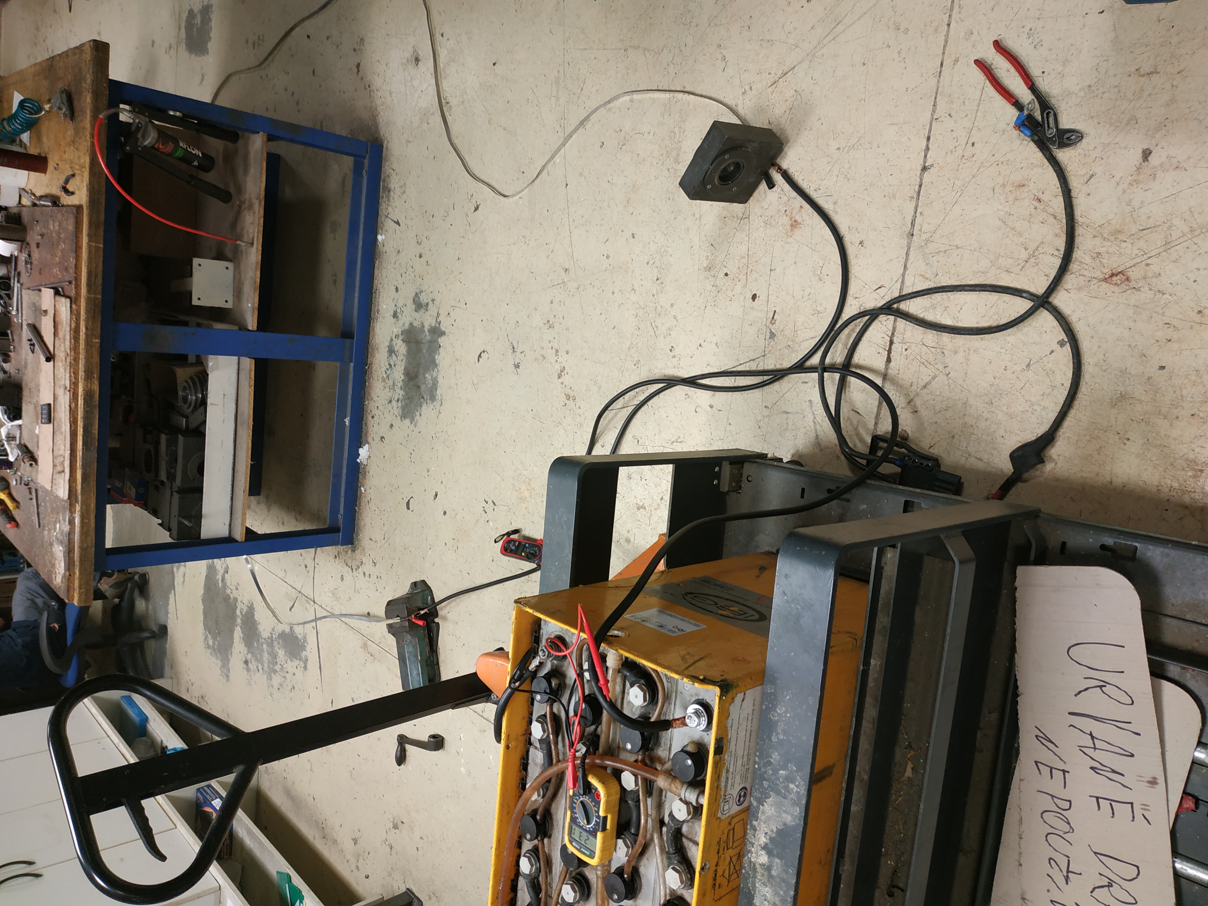

Kapacitní test proběhl v práci.
Vybíjení přez stahovací pásku na palety...
Cca 6m délky.
Počáteční napětí 24.4v - 21v.
Vybíjecí proud se po ohřátí ustálil na 56A.
Tj. Cca 0.1c.
Doba vybíjení byla 2h.59min.
Kapacita je tedy asi 160ah.
Já z ní doma budu mít odběry do 25A.
Tak když je zadarmo ještě poslouží a potom za ní dostanu 4 tis. ve sběrně.
Cca 6m délky.
Tj. Cca 0.1c.

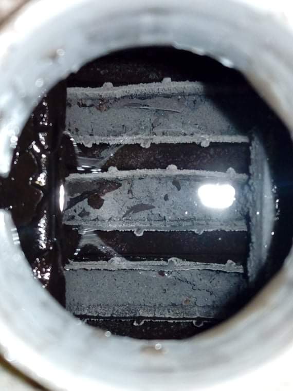

Po kapacitním testu a další eqalizaci.
Hustota elektrolytu mezi 1.21-1.23 jak který článek.
Takto vypadají články.

po nabití nazpět 1,21 až 1,23 ? vybíjels do 1,7 V na článek?Prackov píše:Po kapacitním testu a další eqalizaci.

Podla tej fotky vo vnútri článku,to vyzerá celkom jednoznačne na sulfát.
Osobne by som určite dal desulfátor.

no z té fotky jsou vidět jen dvě věci,kladná hnědá deska a záporná šedá,takhle může vypadat i dobrý článek,nic méně ta hustota je málo,osobně bych baterku nabíjel tak dlouho dokud se hustota elektrolitu nedostane alespoň na 1,26 a více,jestli je tam nejaká sulfatace tak se tím přebíjením a vařením odstraní taky.

Ahoj to nemusí být uplně pravda. na zkrystalizovaný fulfáty obžas pomuže desulfator....goodbie píše:no z té fotky jsou vidět jen dvě věci,kladná hnědá deska a záporná šedá,takhle může vypadat i dobrý článek,nic méně ta hustota je málo,osobně bych baterku nabíjel tak dlouho dokud se hustota elektrolitu nedostane alespoň na 1,26 a více,jestli je tam nejaká sulfatace tak se tím přebíjením a vařením odstraní taky.
někdy vaření ani na 2,7V na článek nestačí...

to už potom opravdu záleží na stavu každého článku popřípadě na rozpadu desek,desulfátor zkusit může proč ne,jestli bude zájem mu je i vyrobím
jestli nemá.

Rozpad desek může být taky jednou z vad ale nemá vliv na hustotu.
Rozpad desek v prvotní fázi nevadí, jen nesmí být toho kalu na dně tolik aby zkratoval desky.
Opravuji baterky takto: baterie se intenzivně povaří aby se zvířil i kal na dně, potom se plastovým či dřevěným tenkým předmětem oškrabe sulfát v okolí nalévacího otvoru protože se tam tvoří můstky které způsobují samovybíjení až zkrat.
Pak se článek vyleje, nechá sedimentovat a elektrolyt znovu naleje. To by se mělo stihnout (vylít sedimentace, případně filtrace, a nalít) během cca hodiny.
Filtrovat lze přes netkanou textilii na bázi plastů. Papír či bavlnu kyselina sežere dřív než to stihneš přefiltrovat.

jo jo ten od Matějě já je používám také,jen sem si je upravil k obrazu svémuPrackov píše:Díky za rady.
Vybíjení opravdu až na 20.4v.
Desulfátor nemám, proto jsem psal sem svuj první příspěvek,
Kde jsem se ptal jaký desulfátor by jste mi doporučili.
Ideal asi ten Matějův.
Pokusím se ho postavit a uvidíme.
Baterii budu domů stěhovat až příští pátek tak bude nějaký čas na výrobu.

Tak baterie je už asi týden doma.
Vařím a vařím....
Desulfatory budou nejdříve v pondělí.
Hustota se vařením mírně zlepšila na 1.22 a napětí drží do rána bez odběru 24.6v
Vařím a vařím....

jak desulfátory až v pondělí si je někde kupoval?
Prackov
- Příspěvky: 194
- Registrován: pon lis 12, 2018 10:01 am
- Reputace: 15
- Lokalita: Turnov
- Výkon panelů [Wp]: 5000
- Kapacita baterie [kWh]: 10000
- Bydliště: TURNOV
Re: Desulfátor aneb zařízení pro obnovení kapacity Pb bateri
Ty co stavím ještě nemám dodělané....goodbie píše:jak desulfátory až v pondělí si je někde kupoval?
Kamarád vyrábí plošné spoje budeme stavět 10ks.
Ale vydražil jsem na Aukru 2 ks. Matějova desulfatoru za 450kč.
