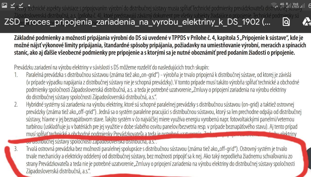

Ahojte,
riesim cisto Slovensku ZSD a nasiel som toto - vid obrazok
Podla tohto ak by som mal menic s dvojitou konverziou (cize defacto on-line UPS) cisto v ostrovnom rezime s bateriami, kde vystup menica by bol privedeny cez rozvadzac na samostatne zasuvky s tym, ze by bol iba externy dobijac baterii v pripade nizkeho stavu tak si myslim, ze je to ciste, pretoze je tam 200% garancia ze nemoze dojst k spojeniu sieti a tiez tym padom ani k pretokom.

mají to pěkně napsané : "Ostrovný systém je trvalo trvale mechanicky a elektricky oddelený od distribučnej sůstavy"
On-line UPS nesplňuje uvedené kritérium na trvalo trvalé elektrické oddělení od DS .
Transformátor plní pouze galvanické oddělení , ale z podstaty své funkce je elektricky spojený prostřednictvím elektromagnetického pole .
Elektromotor hřídelí spojený s generátorem je delší obdoba transformátoru , ikdyž elektrická vazba je nehrazena mechanickým točivým momentem . Což nesplňuje výše zmíněné mechanické oddělení .
Z výše uvedeného mi plyne splnitelnost podmínek pouze čistě ostrovní systém bez existence přípojky k DS

Presne ako píše abrams ....proste nemože to byť spojené nijako..... OFF-greed znamená tak ako si napísal čistý ostrov,no a do čistého ostrova nejde kábel v prípade nedostatku energie v nijakej forme.
A UPS-ka je spojená so sieťou,takže takto nie...
Oni to majú dobre napísané,len to treba správne prečítať
