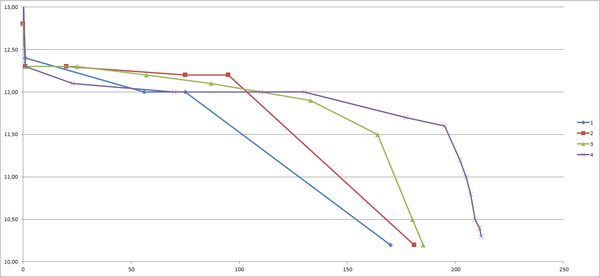

Chtěl bych se zeptat na názor ohledně mého testu na vzkříšení jedné použité baterie.
Je to baterie:
Panasonic LC-X1265PG; 65Ah@20HR
Test byl prováděn vždy proudem 6,5A (C10).
18,5Ah - 1. výsledek (baterie byla z garáže, kde bylo cca 9C)
19,7Ah - 2. výsledek (baterie na pokojové teplotě - cca 20C)
BATERIE OTEVŘENÁ A DOLITÁ DESTYLKA
článek 1 - 90ml
článek 2 - 80ml
článek 3 - 70ml
článek 4 - 70ml
článek 5 - 70ml
článek 6 - 80ml
20,1Ah - 3. výsledek - po dolití té destylky (před tím jsem nechal baterii probublat na cca 15V)
KOUPENA BATERIOVÁ KYSELINA A DOLITO ZASE NA STEJNOU HLADINKU
článek 1 - 25ml
článek 2 - 15ml
článek 3 - 15,l
článek 4 - 15ml
článek 5 - 30ml
článek 6 - 30ml
Potom baterie probublána na cca 15,5V
23,2Ah - 4. výsledek po dolití kyseliny
Ještě jsem nezkoušel desulfátor (na něm mám teď svojí autobaterii).
Je ještě nějaco, co bych mohl vyzkoušet? NEbo se spokojit s tímto a vytěžit z ní, co ještě dá?
Co jsem si tu pročítal fórum o vzkříšení těchto typů baterií, tak nic moc, tedy spíše nic, nežli moc :-)...
Zde jsou případně grafy. Osa X čas a osa Y napětí. Proud je konstantní, takže grafy lze porovnat mezi sebou...

Můžeš v mezidobí zkusit změřit hustotu elektrolytu v jednotlivých článcích. Budeš mít základ pro posouzení průběhu desulfatace.

Tak jsem po nabití změřil hustotu elektrolitu.
čl.1: 1,25
čl.2: 1,28
čl.3: 1,26
čl.4: 1,27
čl.5: 1,26
čl.6: 1,27
Pro upřesnění, do článků jsem celkově dolil:
čl.1: 90ml destilka + 25ml bat. kys (38%).
čl.2: 80ml destilka + 15ml bat. kys (38%).
čl.3: 70ml destilka + 15ml bat. kys (38%).
čl.4: 70ml destilka + 15ml bat. kys (38%).
čl.5: 70ml destilka + 30ml bat. kys (38%).
čl.6: 80ml destilka + 30ml bat. kys (38%).
Přemýšlím teď, jestli jsem tam měl lít tu kyselinu :-).
Nebo jinak - má mít nebo jakou má mít tato baterie "hladinku"?
Ostrov 6,4kkWp mono; Victron 150/35 + 150/45; Multiplus II 5000; 50Ah+50Ah+120Ah LiFePo4 (11,2kWh); Cerbo; BMV-700
Topení klimou; TUV Bojler 80l (předřazen před plynový kotel)
SlezY83
Příspěvky: 121
Registrován: sob úno 02, 2013 7:01 pm
Reputace: 10
Re: Co vše vyzkoušet pro oživení baterie?
Nový příspěvek od SlezY83 »
Tak jenom nějaký update.
Po dolití vody (cca 80ml na článek) a trochu kyseliny jsem se dostal s kapacitou z 18,5 na 23,2 Ah.
Pak jsem dal baterku na 14 dní na desulf (jenom přes den - když svítilo), takže cca 7 dní chodu. Pak udělal další test kapacity a výsledek byl 23,1.
Takže vlastně nic. Nejvíce baterce pomohlo DOLITÍ VODY.
