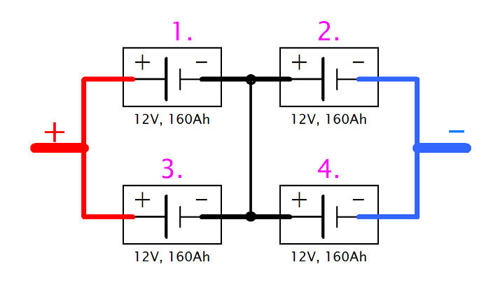

Ahojte priatelia, potrebujem zas odbornú radu - tentokrát od špecialistov "baterkárov".
Mám takto zapojené svoje 4ks Vrla bateriek: Dnes som si chcel po plnom nabití zistiť u jednotlivých bateriek stav ich aktuálnej kapacity podľa napätia naprázdno.
Takže baterky som doobeda nechal prejsť Boostom (28,6V) a po prejdení do fázy Float som zo zvedavosti začal merať U jednotlivých bateriek.
Nastalo prekvapenie lebo tam bol nameraný dosť rozdiel:
batéria 1 - mala cca 13,2 V
batéria 2 - mala cca 14,1 V
batéria 3 - mala cca 13,2 V
batéria 4 - mala cca 14,1 V
Po pár hodinách som vypol od bateriek panely, meniče a regulátory a znovu zmeral napätia článkov:
batéria 1 - mala cca 12,81 V
batéria 2 - mala cca 12,78 V
batéria 3 - mala cca 12,80 V
batéria 4 - mala cca 12,77 V
V čom je problém že pri prvom meraní boli také veľké rozdiely, mám niečo blbo zapojené alebo čo to vlastne naznačuje ?

- Reputace: 239
Re: Môj pokus o nízkorozpočtovú malú FVE
Máš to rozbalancovane a pokud jsi měl ve floatu napětí na jedné 14,1 nechci vědět kolik jim dáváš při boost.

Normálne 28 V, dnes som ale chcel aby sa zrovnali tak som dnes zvýšil na 28,4V ale to len na cca 15 minút...
Mám tie baterky teda nejako inak preskladať, prípadne dať dať preč ten stredový prepoj a teda zmeniť zapojenie na 2S 2P ?

ahoj ak môžem môj názor, určite by som stredové prepojenie nechal tak ako je a batérie napríklad jednotku s dvojkou medzi sebou prehodiť a trojku so štvorkou nechať ako sú ,aby boli vyššia s nižšou paralelne. A určite nasadiť balancer.antoni_sk píše:Normálne 28 V, dnes som ale chcel aby sa zrovnali tak som dnes zvýšil na 28,4V ale to len na cca 15 minút...

Nebylo by lepší je napřed změřit a dobít samostatně a až pak zapojovat jinak? Přijde mi, že neznám všechny proměnné daného použití...
To vyšší napětí znamená pouze to, že jsou nabité dříve než další pár, ale proč to nikdo neví.

Protože baterka u mínusu je vždycky nabitá dřív. 'Logické vysvětlení po mě nechtějte. Vypozoroval jsem to nějak... Chce to prostě ty olova občas prohodit, kolegovi to u náklaďáku radím už pár let. Vždycky mu odejde baterka blíž k mínusu...josse píše:Nebylo by lepší je napřed změřit a dobít samostatně a až pak zapojovat jinak? Přijde mi, že neznám všechny proměnné daného použití...
