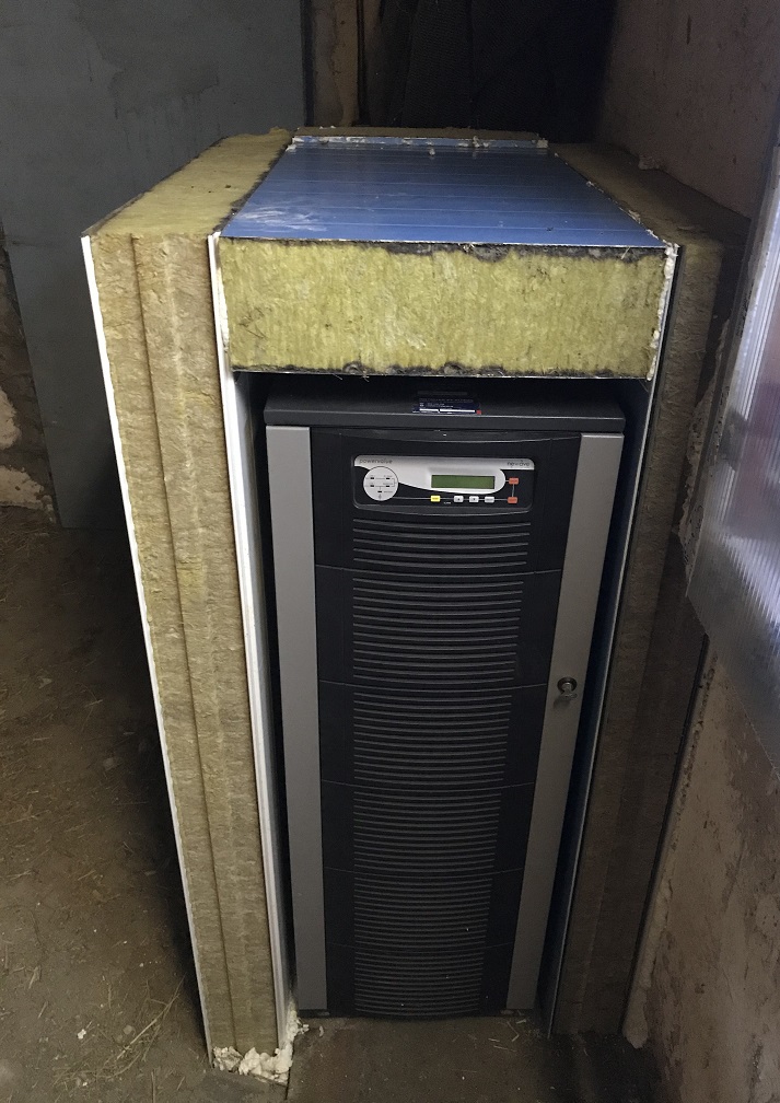

Skříň od Oty přijede zítra, takže postupně se to tam bude stěhovat..
Jak máš v plánu vyřešit teplotní komfort baterkam v průjezdu?
volente
Příspěvky: 2441
Registrován: stř srp 20, 2014 1:01 am
Reputace: 427
Bydliště: Brno - venkov
Re: 2,5kW kósek za pryglem.
Nový příspěvek od volente »
V zimě jim trošku přitopím.
Majkl
Příspěvky: 482
Registrován: úte led 07, 2020 1:39 pm
Reputace: 55
Lokalita: SZ od Mělníka
Systémové napětí: >48V
Výkon panelů [Wp]: 20000
Kapacita baterie [kWh]: 44
Nový příspěvek od Majkl »
Ahoj, posílám pro inspiraci můj domeček na skříň od Oty :) 15cm sendvič s kamennou vatou. Ještě to čeká na klempíře, aby zakryl hrany a udělal dveře. Prvotně to po dokončení bude "požární předěl" a v zimě bude baterkám pěkně teploučko :lol:

volente píše:
Čímpak? Jinak pěknej byteček ;-D

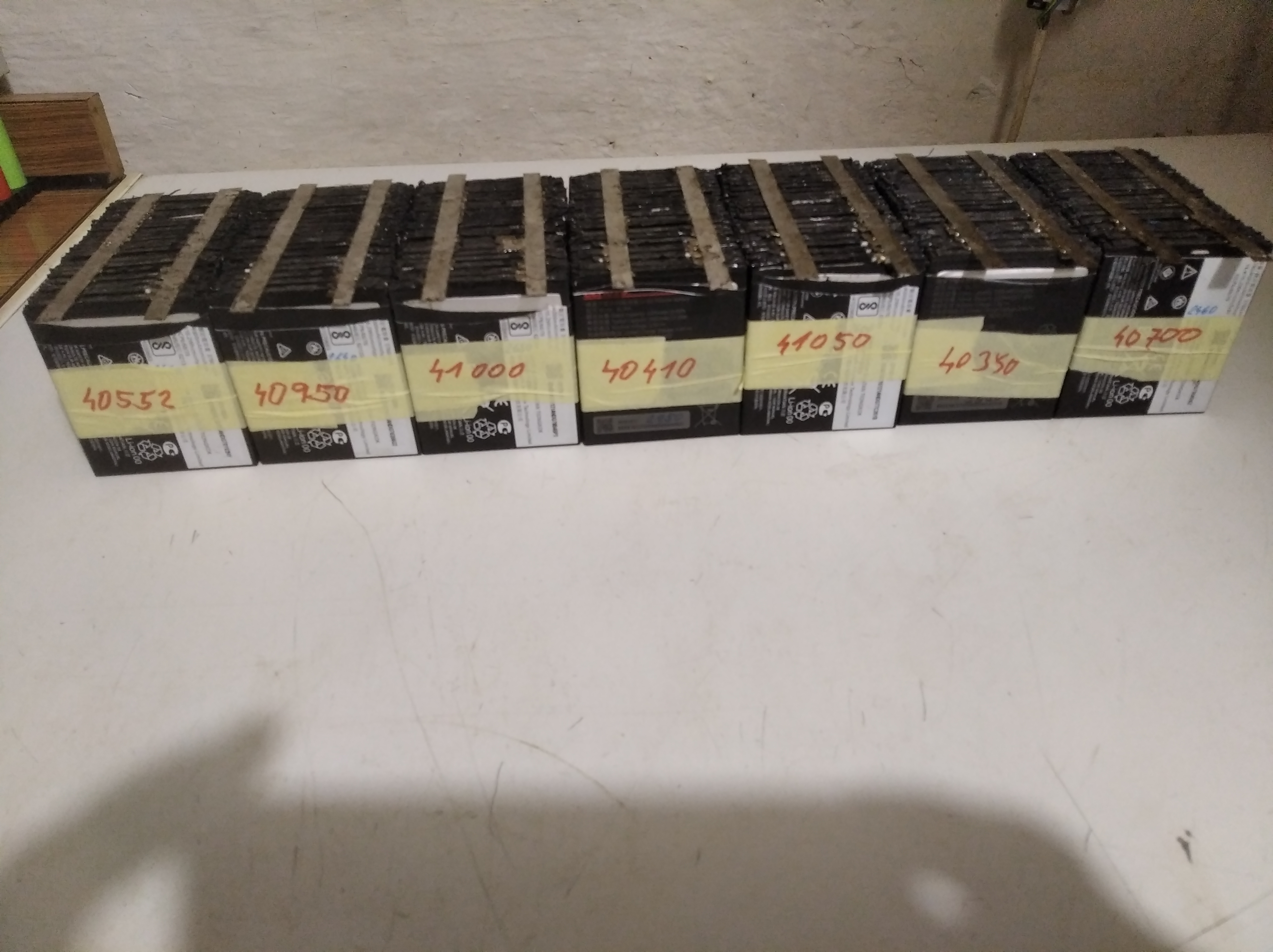

volente
Příspěvky: 2441
Reputace: 427
Aby bylo kam ukládat, další článečky kontrola kapacity. :D
