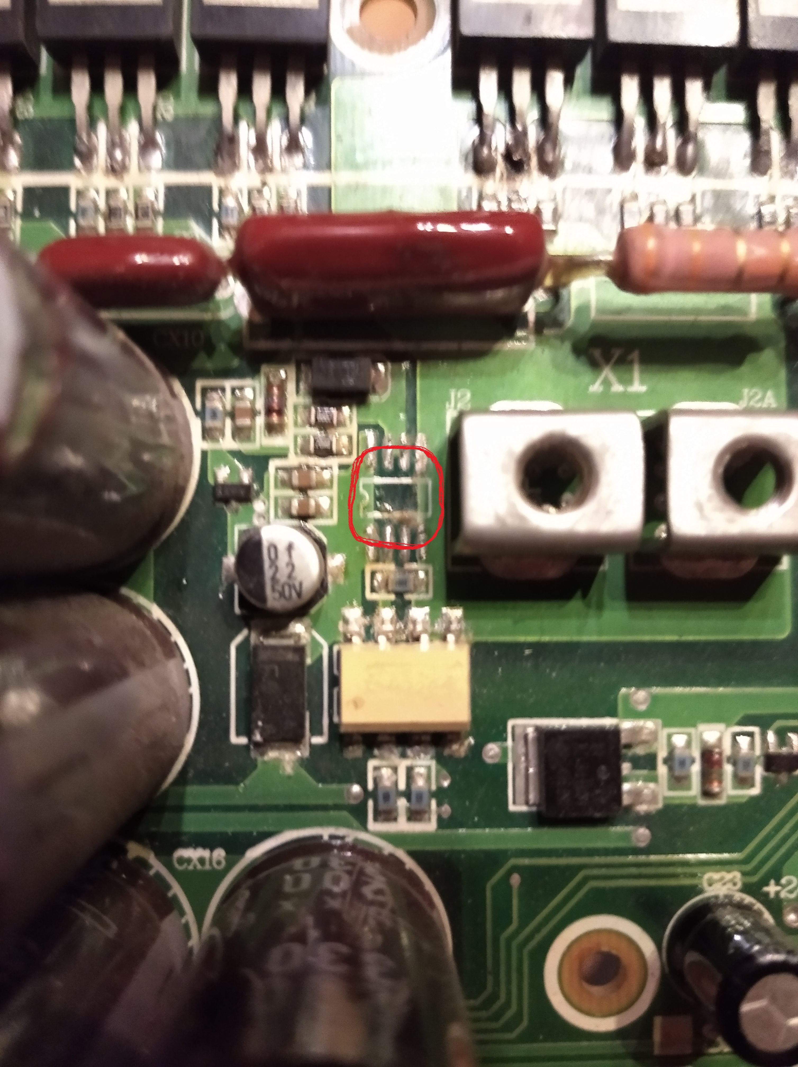

Prosím o pomoc majiteľov MPPSolar PCM-8048. Pokúšam sa oživiť jedno odpísané PCM-ko, ktoré už čosi precestovalo. Na silovej doske, nad optočlenom ktorý je bielej farby s označením TLP2200, je vypájkovaný komparator, niektoré verzie tam mali dva tranzistory, ale ta verzia čo sa dostala ku mne je riešená jednou súčiastkou . Aj keď by mal tam byt na štyroch pozíciach, nie je tam ani jeden a neviem sa dopátrať k parametrom. Bol by som veľmi vďačný, ak by mi niekto vedel poradiť.

Re: MPPSolar PCM-5048 a 8048 12V-48V 50A a 80A
Dal som si tú námahu a rozobral som ho teraz večer a mám tam tie dva tranzistory. :/
Aj tak vrela vďaka ti LIX za ochotu.
Málo komu by sa chcelo otvárať PCM-ko, len k vôli tomu, že niekto si nevie poradiť.
Ak nebude iné riešenie, tak tam šupnem tie tranzistory, ale bude to paškvil, lebo tá moja doska, nieje na to uspôsobená a prístup na pájkovanie je obmedzený.
Možno sa ešte niekto nájde, kto ma tu samú verziu. Aj to bude otázne, či sa mu podari prečítať parametre, lebo výrobca s obľubou ich zatiera, aby neboli čitateľné.
