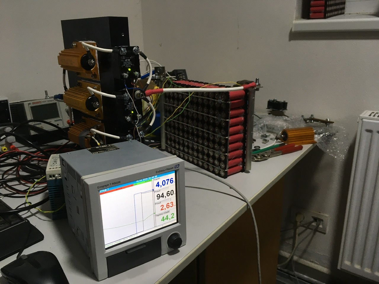

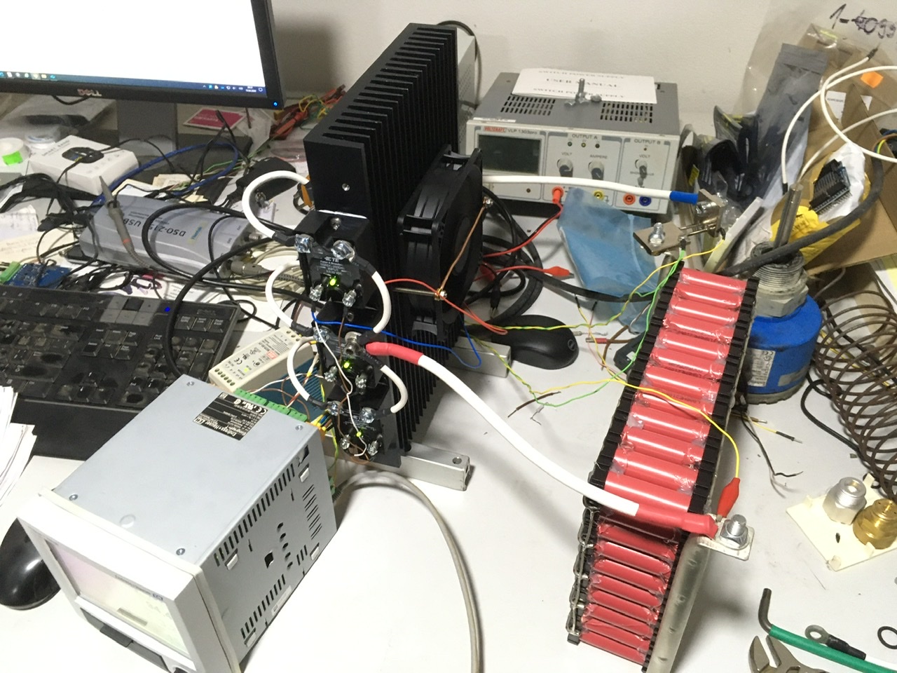

Tak zase uběhnul nějaký čas a já mám zase nějaké pokračování.
Mám prakticky hotové všechny bloky (120P 18650) nové baterie, tedy až na jeden, ale to je otázka 2-3 hodin.
Sestrojil jsem takovou jednoduchou umělou zátěž. Nedá se sice řídit, ale můžu vybíjet až 100A na začátku vybíjení a cca 70A na konci vybíjení. Dal jsem vybíjet první z hotových bloků, tak mě zajímá co z toho vyleze. Stejným způsobem chci proměřit i bloky co mám v elektrárně, abych měl tušení, jak se to za rok pohnulo.
Budu potom bloky skládat paralelně na celkovou štítkovou kapacitu cca 600Ah, tak se mě bude hodit znát přesnou kapacitu.
Dám sem pár fotek vybíječe. V podstatě se jedná vždy o odpor 0,1Ohm a SSR, které ho připíná. Celé je to 3x paralelně, asi by šlo i 4x, ale nějak jsem měl pocit, že to už ten chladič nevyzáří. Teď z toho dokážu tahat cca 390W na začátku vybíjení.
