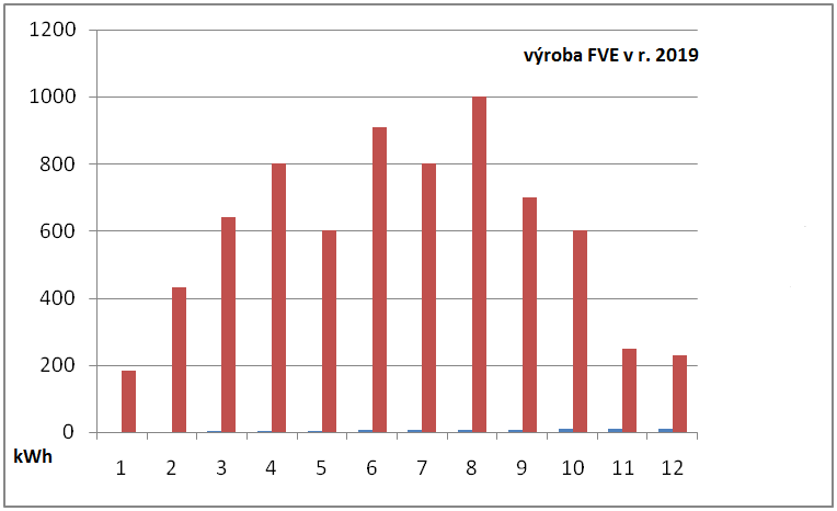

Re: Ostrovní elektrárna Příbramsko
Spočítal jsem výrobu v r.2019.
Významně se projevuje hezký duben a hnusný květen.
Z technického pohledu je patrný nárůst výroby v srpnu kdy přidáno 1,4kWp
To je cca 7000kwh za rok ?, Zřejmě dobrý oddíl.
To všechno spotřebuješ ?, Já mám spotřebu z DS cca 2800kwh.
K 22.10.2025 16550kWh

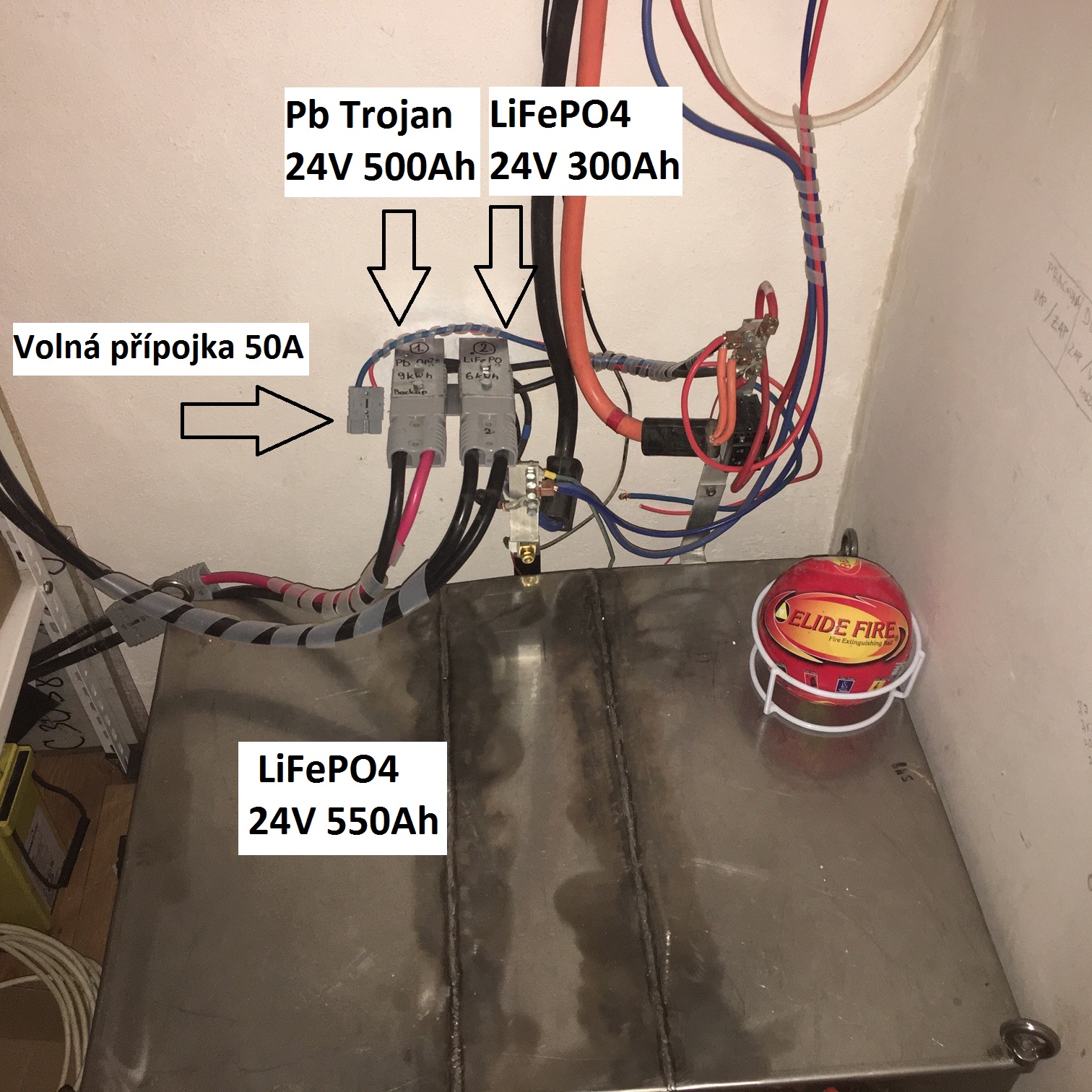

Nastal čas udělat drobný upgrade zdrojů.
Minulý týden se opět stalo že "v naší obci mezi kopci" nastalo na den bezproudí. Jak to tak bývá nastalo zrovna v okamžiku kdy se zatáhla obloha nízkou oblačností a v akumulátoru zbývalo 20% SOC. Děti se mě po půl dni ptaly jestli už začal konec civilizace. Ujistil jsem je že ne a že ČEZ funguje jako obvykle.
Nezávisle na výpadku z ČEZu, mimořádná doba způsobila že je v chalupě víc lidí než obvykle bo i pravověrní pražáci se nechtějí tísnit zavření v paneláku a užívají relativní volnosti venkova. Díky tomu narostla spotřeba elektřiny nad obvyklou míru což bylo nutno řešit a navýšit kapacitu na překlenutí několika solárně slabších dní.
Abych doplnil úložiště, oprášil jsem koncept Modulárního zdroje Martina P a doplnil 200A přípojnicové konektory Anderson na hlavní akumulátor, provrtal metrovou žulovou zeď a v kotelně vytvořil druhou akumulátorovnu.
Ke stávajícímu LiFePO4 15kWh akumulátoru jsem připojil další LiFePO4 s kapacitou 7kWh. Dále jsem vyhrabal Pb flood aku z druhé ruky, dal jim narychlo peroxidovou kůru pro obnovení kapacity a připojil ke dvěma již popsaným LiFePO4.
Pb má tu zajímavou vlastnost že se začíná vybíjet až při napětí 25V, v okamžiku kdy zbývá LiFePO posledních 20% kapacity. Takže se to olovo používá pouze jako nárazovka pro případ kdy je LiFepo4 na konci s dechem a Pb se proto cykluje minimálně.
Velká krabice je stávající akumulátor nad ním jsou 2 přípojky k doplňujícím akumulátorům plus malá 50A konektorová přípojka pro všechny případy, třeba na baterkový analyzátor když mám potřebu měřit kapacitu.
Kabelu jsou různě propletené, nevyvázané, vypadají jak "hadí svatba" ale funguje to a prozatím to tak musí vydržet.
