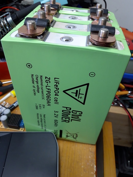

Máte je někdo v provozu. Dnes dorazilo 4 ks článků + propojky, ale nejsou součástí každého článku matky?
Dle gwl jsou, ale v dodávce nebylo nic. Mají totiž jiné stoupání, neví někdo o jakou matku se jedná. Prodejce zatím bez odpovědi.

Jaký mají průměr ty šrouby na aku ?, to bude možná nějaký USS ,,, dle Datesheet tam mají 10mm, tak snad M10, nebo 10x1,25mm, ale spíš M10 bych tipl.daffyx píše:LiFePO4 60Ah ZG-LFP060AH

a nebo stačí přiložit šroubek k závitu, pokud je to metrickej závit, tak stačí posuvkou průměr a přiložit závit k závitu, pokud zaklapne M6, je to 1mm stoupání, pokud M8, je to 1.25mm stoupání, viz tabulka: https://e-konstrukter.cz/prakticka-info ... t-stoupani. K čemu měrky, když je máš pravděpodobně doma...
Pokud průměr nesedí, závit už na oko vypadá jinak (ostřejší) a nezaklapne přesně žádný z uvedených, tak je to whitwort:
https://e-konstrukter.cz/prakticka-info ... rtuv-zavit - tam už jdou metrický matice jenom za použití nadprůměrnýho násilí.

Ano je to M10 x 1,25, mam je vytočený. No tak výhodma v práci máme snad všechnokodl69 píše:a nebo stačí přiložit šroubek k závitu, pokud je to metrickej závit, tak stačí posuvkou průměr a přiložit závit k závitu, pokud zaklapne M6, je to 1mm stoupání, pokud M8, je to 1.25mm stoupání, viz tabulka: https://e-konstrukter.cz/prakticka-info ... t-stoupani. K čemu měrky, když je máš pravděpodobně doma...
