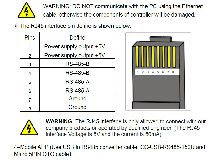

no v dokumentácii k LS-B Series je toto:
otázka je či je A Rx alebo Tx

Ste si vedomy ze RS232 a RS485 maju inak definovany signal (napatove/prudove urovne...) a ze nie je mozne do RS485 zapojit RS232 bez konverzie?

Tak máš len dve možnosti pokus-omyl a pokus-správne.antoni_sk píše:no v dokumentácii k LS-B Series je toto: otázka je či je A Rx alebo Tx
tam by sa nemalo nič stať pokiaľ to niepopletieš s pinmi napájania.

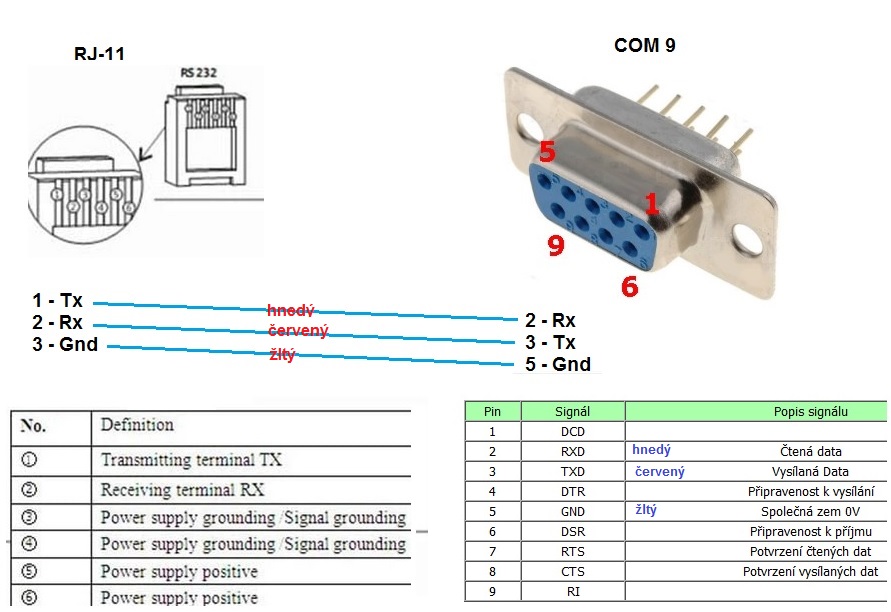

Jaskob, DanoP má asi pravdu - sú to síce oba sériové protokoly, ale majú inak definované napäťové signály:
https://cs.wikipedia.org/wiki/RS-485
Asi teda skúsim radšej objednať kábel k Srne, alebo použiť ten prevodník čo mám Serial-USB

Veď keď máš prevodník skúsil by som ten,ale už ako chceš.antoni_sk píše:Jaskob, DanoP má asi pravdu - sú to síce oba sériové protokoly, ale majú inak definované napäťové signály:
Áno určite má pravdu ,že je to rozdiel. Otázka je že či Srne je naozaj rs232. Ono tak či tak žiadna katastrofa by sa nemala diať pokiaľ sa nenapája aj vcc .Maximálne to nebude fungovať.

Toto som zostavil, ale ako skúšam tak to nejako nejde - myslím že problém bude s prevodníkom Serial-USB - asi to nie je originál Prolific ako sa tvári

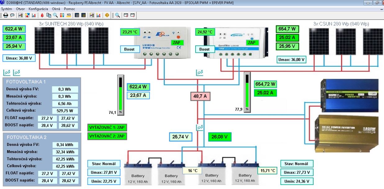

Pekný deň všetkým.
Môj taký dnes moc nebol - najprv ma dnes o šiestej ráno (teda po starom o piatej) prebudil telefonát z roboty že im tam niečo nefunguje. To som poriešil na diaľku cez PC, ale už sa mi nepodarilo zaspať. Ked začalo vychádzať slnko tak počujem ako niečo popiskuje - bol to menič 1. Napätie z bateriek cca 14V až doklesalo až na 2V. Všetko som povypínal ale napätie z bateriek aj tak nula. Za chvilku skočilo na 24V. Tak som všetko reštartol, nahodil regulátory ale ked som zapol menič tak začal zas pískať a U bateriek zas klesalo k nule. Tak som všetko vypol, v duchu som sa lúčil z baterkami. Meriam U bateriek na ističi nula, meriam na zberačoch pri baterkách nula, meriam jednotlivé baterky a každá má 24V. To už som tušil že na príčine budú poistky pri baterkách - dve tieto svine aj ked sa tvárili že sú zapnuté, tak boli vypnuté: Takže pokiaľ sa vám začnú diať divné veci ako mne - viete kde máte hladať.
2 tieto ističe ktoré boli medzi baterkami v jednotlivých sériach som nahradil káblom, a ked mi to začne blbnúť znovu tak pošlem do ri.i aj tie dve zostávajúce...

Zde se jasně ukazuje proč elektrikáři používají na kritických místech pojistky dimenzované na průser, nikoli na provozní proud, a né takováto kdovíjak fungující hebla (spíš nefungující). Ano pojistka je drahá a co kdyby ji někdo spálil. Ale spolehlivost je po bezpečnosti dle mého u spojení akumulátoru s měničem či regulátorem na druhém místě.

Tak čo teda radíš ? Nechať tam tie dve čo sú pri baterkách, alebo vyhodiť, alebo nahradiť niečím iným ?
V štvrtok mi konečne namontovali kondenzačný kotol so 125l zásobníkom, včera som zapojil špirálu, spínanie špirály, pripojil vyťažovanie, zapol druhý menič pre bojler... Zatiaľ to vyzerá OK Spínanie vyťažovačov teraz vlastne obmedzuje prúd z FV do bateriek - takže jedná špírála je -20A, druhá ďalších -20A

Jističe u baterek vyhodit a dát místo nich pojistky jako jsou ZDE (díky Frenky)
