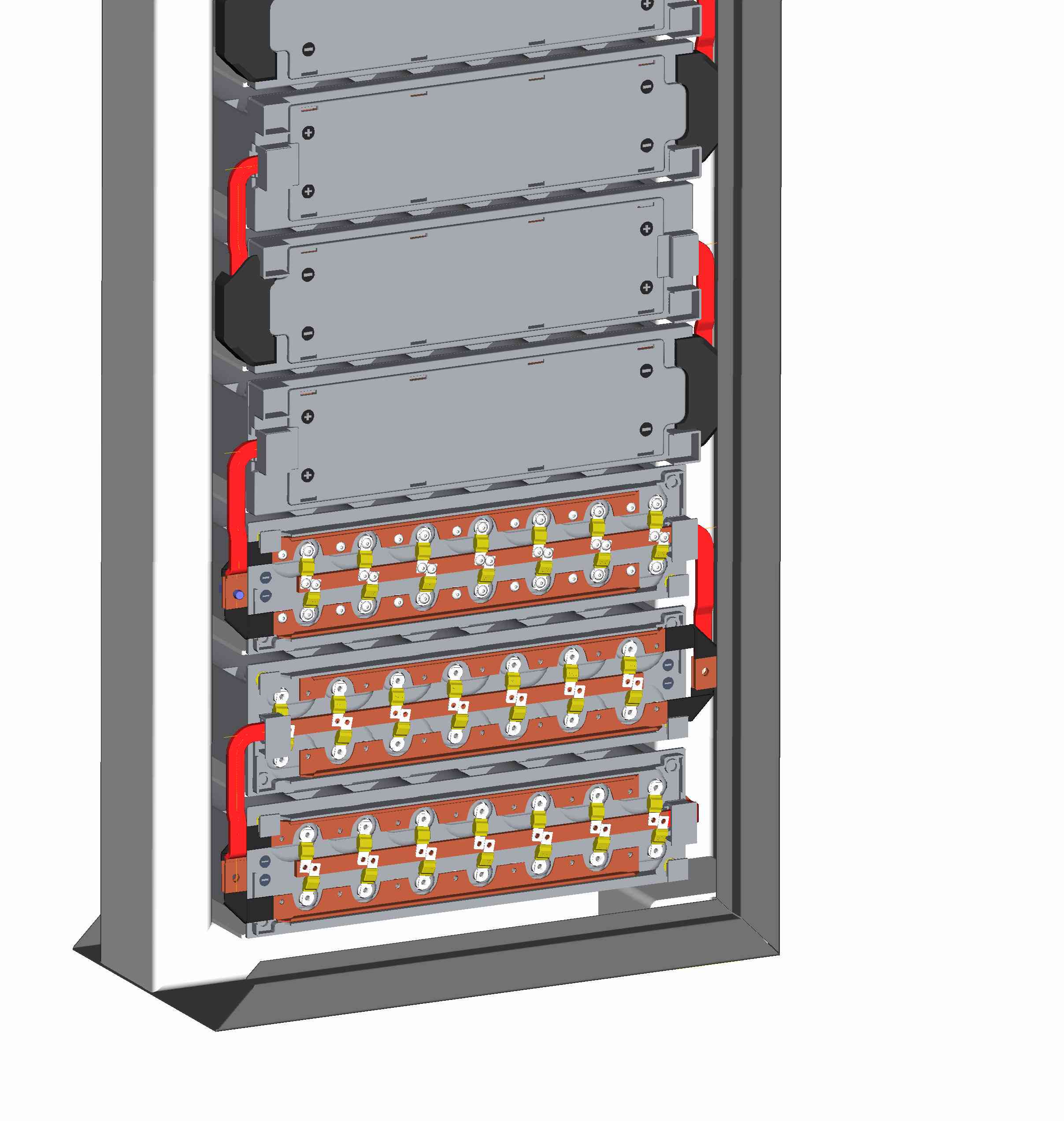

Malý update, včera a dnes jsem využil "utlumený průmysl" a začal svařovat rám na baterie. Nakonec jsem se rozhodl pro koncept vysokého rámu, který bude otočný kolem svislé osy, aby bylo možné zezadu prohazovat články pro vyvážení celého uložiště. Tady ještě detail pro připomínkaře, že jsou celé origo boxy k prdu, když zůstanou sběrnice odkryté. Na měď natáhnu smršťovačku a šroubový spoj pak překryje kryt z 3D tisku. A zde dnešní práce, zima jak v Rusku.... A jak se tak krásně říká, pomalu, ale jistě.....

dobrá zpráva ze strojovny. otočný regál stojí, zátěžovka proběhla úspěšně. Zbývá už "jen" doplnit kabátek, nějaký ten nátěr a bižu kolem zapojení baterek. Hlavní nepřítel je jako vždy čas, taky musím chodit do kolbenky, abych si mohl dovolit nejdražší koníček na světě:) Při otočení bude přístup k článkům zezadu, za provozu by mělo jít prohazovat články a vybalancovat tak kapacitu jednotlivých boxů. Longmony pro Batrium budou nakonec na každém boxu, 3D tiskárna jim připravila lůžko včetně krytu kontaktů dál se dobře povedlo vytvarování sběrnice 15x5mm pro mimoúrovňové propojení s mínus pólem

to spojujete měďené propoje s hliníkem?
