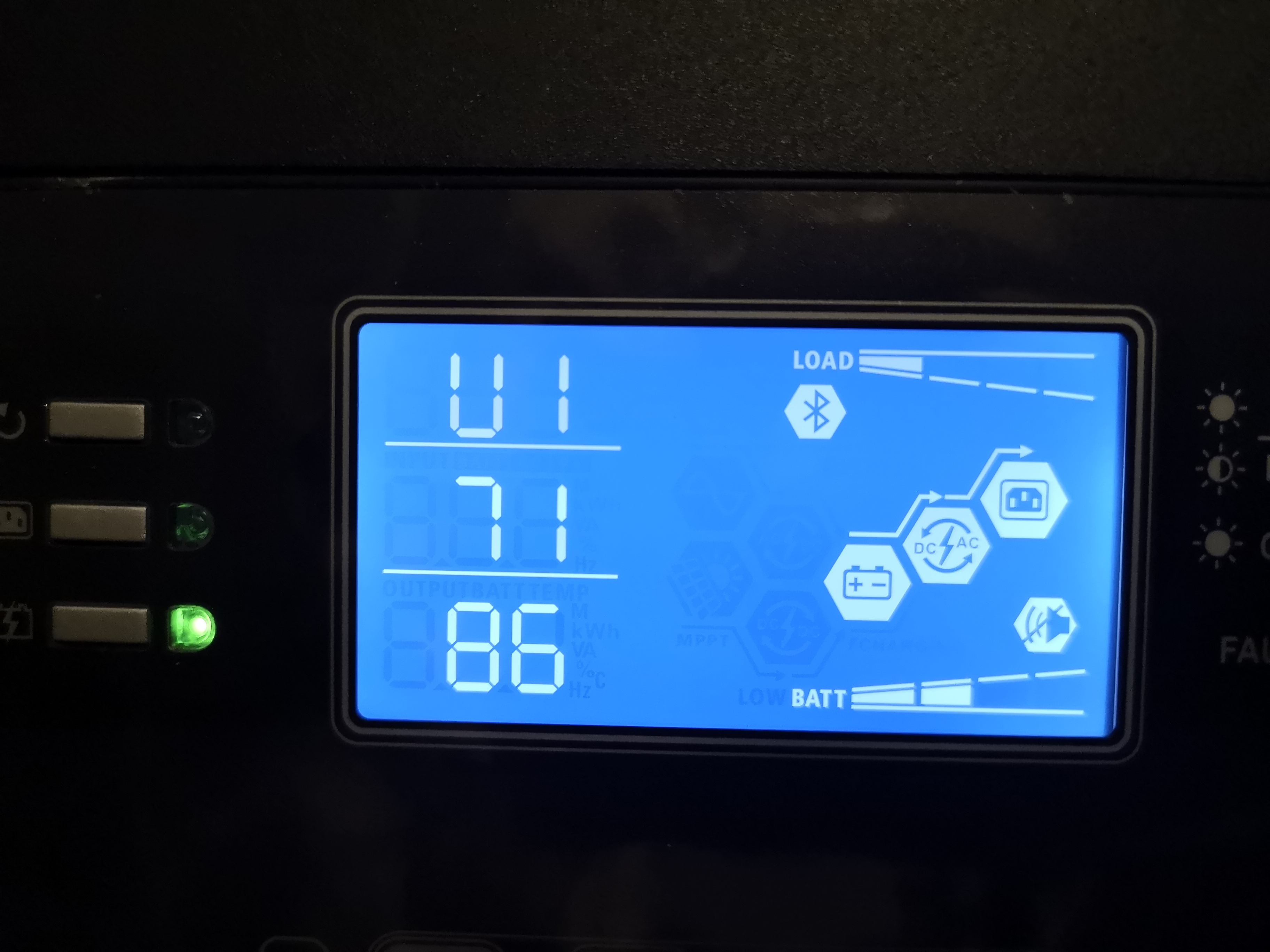

Nejprve jsem teda stáhl potřebné viz Youdovo odkazy.
Připojím axperta na ntb přes rs232 USB redukci. Spustím reflesh Tool pro display na verzi 2.00. Po kliknutí na Update MCU se otevře sériový port, display zhasne a rozjíždí se flesovani. V tuhle chvíli je display až do úspěšného naflešování mrtvý protože se obsah původní flash nejprve smaže. Aby to nebylo tak jednoduché, zápis neproběhl. Vždy to jelo asi tak do 6% a následovala hláška write failed. Zkouším teda utilitu zavřít a provést update znovu. Vždy s chybou. Začínám bejt nervózní, display nesvítí a nahrát to nejde. Pak jsem zkusil po chybě neukončit utilitu a dát znovu Update MCU. Všiml jsem si že se počet zapsaných bloku nevymazal a pokračuje s nahráváním zase o cca 6%. Nu což, vyzkouším to takhle doklikat po kouskách až do těch 100% protože stejně už nemám co zkazit..
Po dojetí do 100% se display rozsvítí a začíná odpočítávání od čísla 5 směrem dolů. Říkám si, teď to půjde a nebo je definitivní konec... Display naskakuje, kouknu na verzi a mám 2.00.
Super říkám si. Jdeme teda na U1 když U2 se povedla..
Spustím reflesh Tool pro verzi 71.86. display zobrazí UPG YES a spouští se flesovani. Jde to pomalu ale jde. Dobiham do 30% a write failed. Display ukáže fault 32. Vím co jsem provedl ale podívám se do manuálu kterej leží na poličce u axperta co o této chybě napíšou tam. Nic. Fault 32 v manuálu zmíněná není. Pravděpodobně znamená že není software v invertoru nebo je poškozen. Musím to opravit. V tuhle chvíli už na mě přichází ten spánek.. spustím teda znovu reflesh Tool že celý proces opakuju.
Program nespolupracuje. Píše že nelze otevřít sériový port. Je to hloupost protože ho nic nevyužívá. Restartuju ntb aby byla jistota a pořád to samé. Tak teď už uvažuju že si půjdu raději uvařit kafe ale přeci ho nebudu vařit z DS když invertor nefunguje...
Vyzkouším úplné odpojení zda není jen v nějakém flash módu a doufám že naskočí. Jak už to tak bejvá, nenaskočil. Stále fault 32. a k tomu větráky frčí na max výkon. Po komplet odpojeni ale už mám možnost znovu flesovat a nedostavam hlášku o chybě otevření sériového portu. Flesovani teda jede.. říkám si, je to dobré. Opět ale končí chybou. Říkám si to není možné, co teď. Beru stipacky, krimpovací kleště a zkracuju rs232 na co nejkratší. Třeba to chytá nějaké rušení.. nic.. jsem v koncích, spánek mě už opět přešel.
Napadlo mě zkusit jinou ale stejného typu USB rs232 redukci.. nic, stejné. Byla to ch340...
Nakonec jsem našel ještě další vzhledově stejnou ale v jiné barvě. Ta se identifikovala jinak než ch340. Opětuji flash a nahrávání probíhá. Blížím se k 30% a trnu. Zde to vždy skončilo. Jsem na 35%, nahrávání probíhá... Blížím se na 90% a stále zapisuje. Dojedu do 100%. Write flash complete. Display opět zhasíná. Roztočí se zase větráky do maxima, Po chvíli se rozsvítí display, následně větráky zpomalí, nabíhá display a větráky se úplně vypínají. Říkám si bingo. Zkontroluji verze. Vše vypadá OK.
Takže pro ty co budou flesovat. Když vám to nepůjde, vyzkoušejte jinej USB rs232 převodník. Asi ne s každým to funguje.
Já už si ten s kterým to šlo dávám do poličky jako flesovaci abych ho nepoužil k něčemu jinému
Z umrtvení axperta asi po této zkušenosti mít strach nemusíte. I když je flash prázdná, jde tam přes rs232 nahrávat
Spát už nemá cenu, zachvili jedu do práce... No to bude veselej pracovní den

Re: Axpert
Ahoj to samé jsem už dělal já.
přesně dle návodu FVE-MP.
U mě bez jediného problému.
je to skutečně tím převodníkem já mám na notasu nativní port seriový, takže žádnej převodník - ovladač sw atd. ne vše mam na desce notasu.
aktualizace naprosto bezproblémová a do cca 30 minut od začátku flashování jsem udělal oba dva měniče.
není to první případ kdy USB převodní zlobí.... máš případně prvně napsat takhle se navztekat to by mi v noci svihlo !
Každopádně gratuluju...
přeju mnoho uspěchů
Víťa z VVÚ
