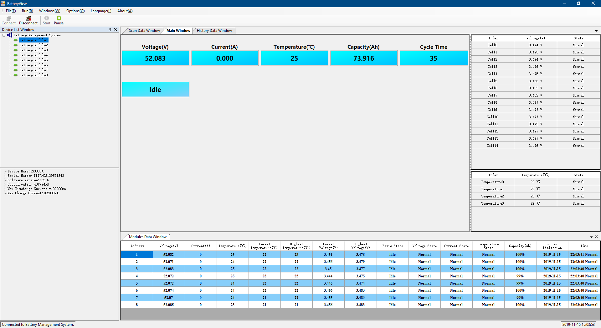

Jednu cihlu US3000 jsem před časem otevřel a nafotil vnitřek:
https://forum.mypower.cz/viewtopic.php?p=107463#p107463
Willcz, pak odhalil místa, kde jsem se spletl, a našel i kousek datasheetu od balančních obvodů:
https://forum.mypower.cz/viewtopic.php?p=107514#p107514
Komu se nechce koukat na obrázky a číst to celé, tak ve zkratce:
- SOC počítá 1x čip Texas Instruments BQ34Z100
- balancuje 2x čip Maxim Integrated MAX17830GUN/V
- maximální balanční proud, dle použitých odporů, je pouhých 70mA per článek
O víkendu, až u toho budu přes den, schválně zkusím znovu vyjet pomocí diagnostiky, jak jsou na tom teď články v jednotlivých cihlách. Naposledy jsem na to koukal v listopadu 2019 a články v první cihle vypadaly po nabití takto: (po kliknutí se screenshot zvětší) Zajímavé je, že v každé cihle jsou vždy dva články, které jsou napěťově trošku níž, než zbylých 13ks a přesto cihla vyreportuje 100% SOC. Na screenshotu výše jsou to Cell6+Cell7, které mají 3.45V, zatímco zbylých 13 článků má 3.47V. Jelikož takto se chovají opravdu všechny cihly, evidentně je toto chování zakódováno přímo ve FW. Zkoušel jsem i to, co se stane, když tlačím trochu proudu do plně nabité cihly a vypozoroval jsem, že se to snaží udržet na napětí 3.485V per cell.
- Tenhle balanční obvod není žádný "palič", dělaný k tomu, aby se přetlačoval s nabíječkou. Ideální pro něj je, pokud si nabíječka nechá dynamicky diktovat parametry (právě ono DCC).
- Není-li zprovozněna datová komunikace, nebo je-li DCC implementováno blbje, pak to musí zachránit FET. Ten, co je vidět na referenčním designu v prvním příspěvku. Na fotkách pajšlu vidět není, je namontován ze spodu desky (jak prozradil Kodl69).
- Pokud měnič na konci nabíjení nepřejde do "floatu", ale tlačí dál, nelze to ubalancovat MAXem ani uchladit na FETu a baterka se vypne na overvoltage alarm. Na protokolech CAN i RS485 tuto skutečnost BMS oznámí v příslušeném registru a navíc událost zapíše do interního logu BMS.
- Podle toho, kolik baterka zažila různých alarmů, přepětí na článcích, podbití článků apod, se postupně snižuje čítač SOH.
