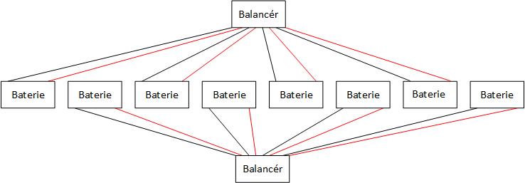

Už mám objednané další dva HV02. Vymyslel jsem dvě zapojení, které bude lepší?

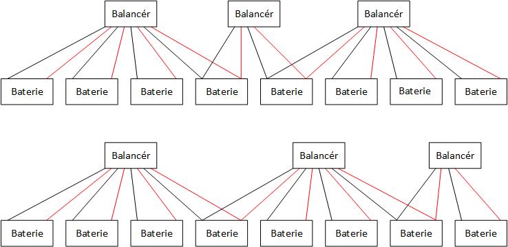

V jedné diskuzi jsem narazil ještě na zapojení balancerů dle následujícího schématu:
Tak teď nevím, jakou variantu vybrat.

Re: Balancer HA02
to posledni zapojeni je blbost. Jinak je to jedno za předpokladu že ten balancer co je jen ke 2 bateriim je delany na 2 baterie, nebo mu nevadi zbyle vstupy odpojene.

Re: Balancer HA02
Tak toto zapojení dle mě nebude fungovat, ty horní zapojení obě ano. Stejné ty horní zapojení mají i Victron balancery 24V.xmasin píše:V jedné diskuzi jsem narazil ještě na zapojení balancerů dle následujícího schématu:
https://eshop.neosolar.cz/bateriovy-bal ... ron-energy

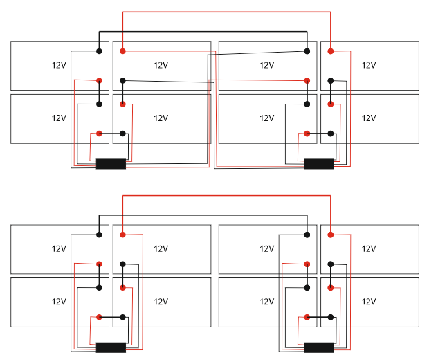

Re: Balancer HA02
Ahoj,
mám 8ks 12V GEL baterií zapojených na 48V 2P4S a řeším balancování pro solární využití. Koupil jsem 2 ks HA-02 balancérů a rád bych se zeptal na zapojení.
Nejjednodušší je zapojit balancér na 4+4 baterie, ale napadlo mě, jestli pak budou mít oba boxy shodné napětí? Nebylo by lepší balancování baterie zapojit jako 3+1 viz obrázek níže (zapojení nahoře)?
Děkuji,
Lukáš
Děkuji,
Lukáš
- Příspěvky: 5451
Re: Balancer HA02
Ak budú oba boxy v kľudovom stave, odpojené, tak ich napatie bude rozne
a bude závisiet na spotrebe balancérov a na samovybíjaní olova.
Ak budú spojené, bez dodávky napatia ex. zdrojom, tak vždy jeden
bude mať iné napatie, ako ten druhý, jeden bude donor, druhý akceptor.
Ak budú spojené a napojené na ex. zdroj napatia, tak záleží na rezistencii
celého reťazca, káble, istenie, svorky ....., takže zase rozne napatie.
Ak budú zaťažené odberom a spojené, tak zas odpor vedenia od olova
k záťaži bude u každého boxu iný, ergo rozne napatie.
Ide o to, aby v každej sérii boli približne rovnaké batérie, ergo aby ten
balancér nemusel nič robiť.
- pkougl
- Příspěvky: 325
- Reputace:38
Re: Balancer HA02
Ahoj, prakticky balancery jsou u těchto čnánků k ničemu.
V kažbé baterii máš 6 článku a ty nemužeš balancovat tak nemá příliš smysl balancovat sekce.
Ješte poznámka - nemáš to zapojení 2P4S ale 2x4S.
Lepší je to zapojit opravdu dvě baterky paralelně a to ty potom do série s dalšími dvěmy atd...
Pavel
Pavel

Re: Balancer HA02
Přesně tak, já když bych to spojoval, tak bych udělal prva paralelní dvojice a až ty potom do série. Tímto balancérem balancuješ jenom celé 12V bloky, co se děje uvnitř bloků nevíš.pkougl píše:Ahoj, prakticky balancery jsou u těchto čnánků k ničemu.
Pavel
To tvoje zapojení má tu výhodu, že můžeš jednu sérii odpojit pro servis a druhá může pracovat dále.
