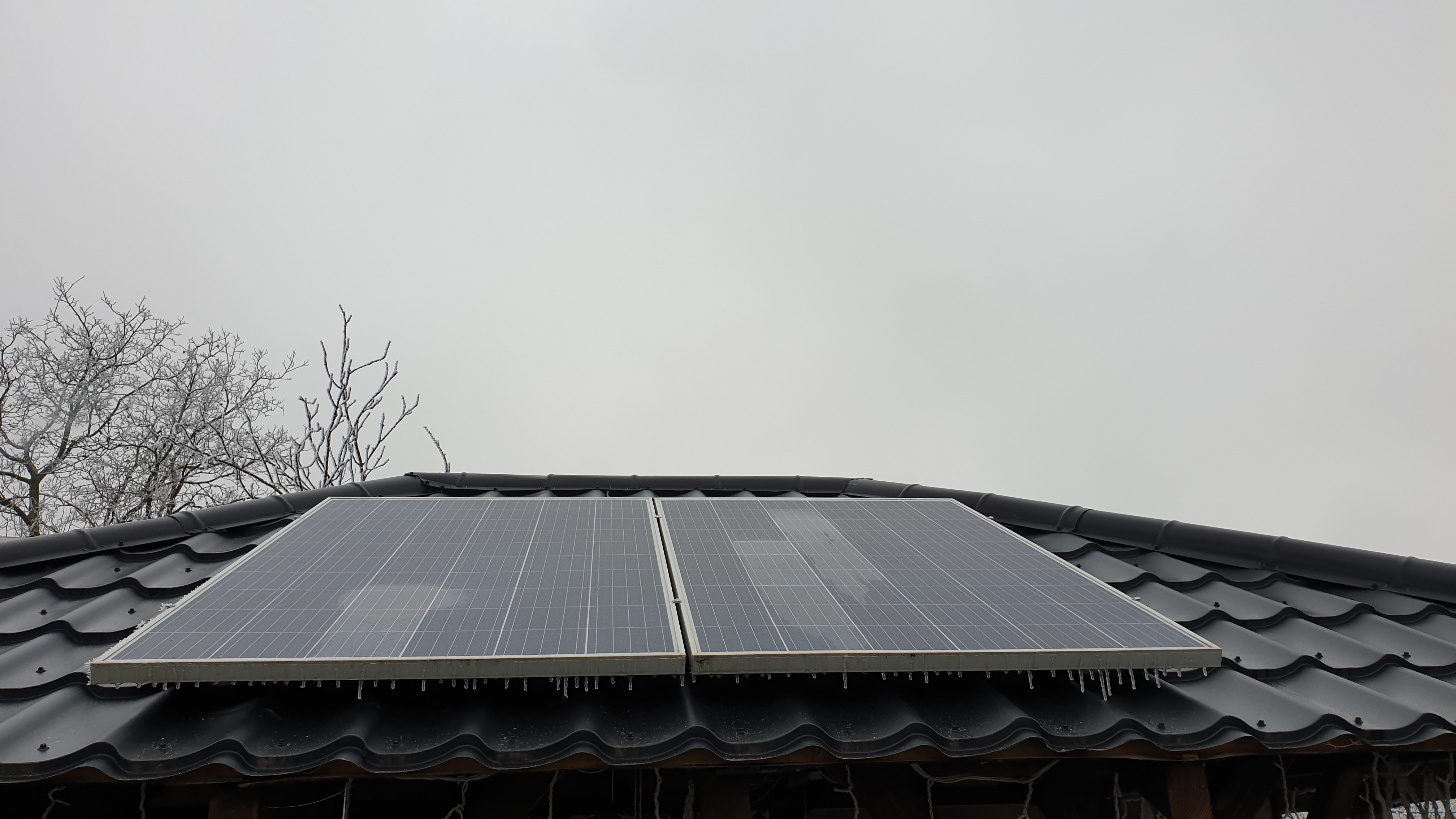

Ja to mam takhle.
Dole.ty 4 jsou z foru od.pana z Blovic, 210W. Vadny pole nevidim.
Ty horni tak.dva jsou novu z iftech.cz a dva od pana z kladna. Udajne take nove.
zajimavy je ze vykonove jsou vyrovnany. Nepozoruju, ze by ty vlevo vyrabeli min.[img]//uploads.tapatalk-cdn.com/202001 ... e9002b.jpg[/img]

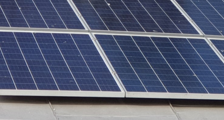

Re: Anomalia panelu Amerisolar 260W
mam to iste panely su 2 roky v prevadzke. kupovane uplne nove, nepouzite, od pana z kosic . lavy panel ma len 1 taketo miesto, a pravy ich ma az 2.

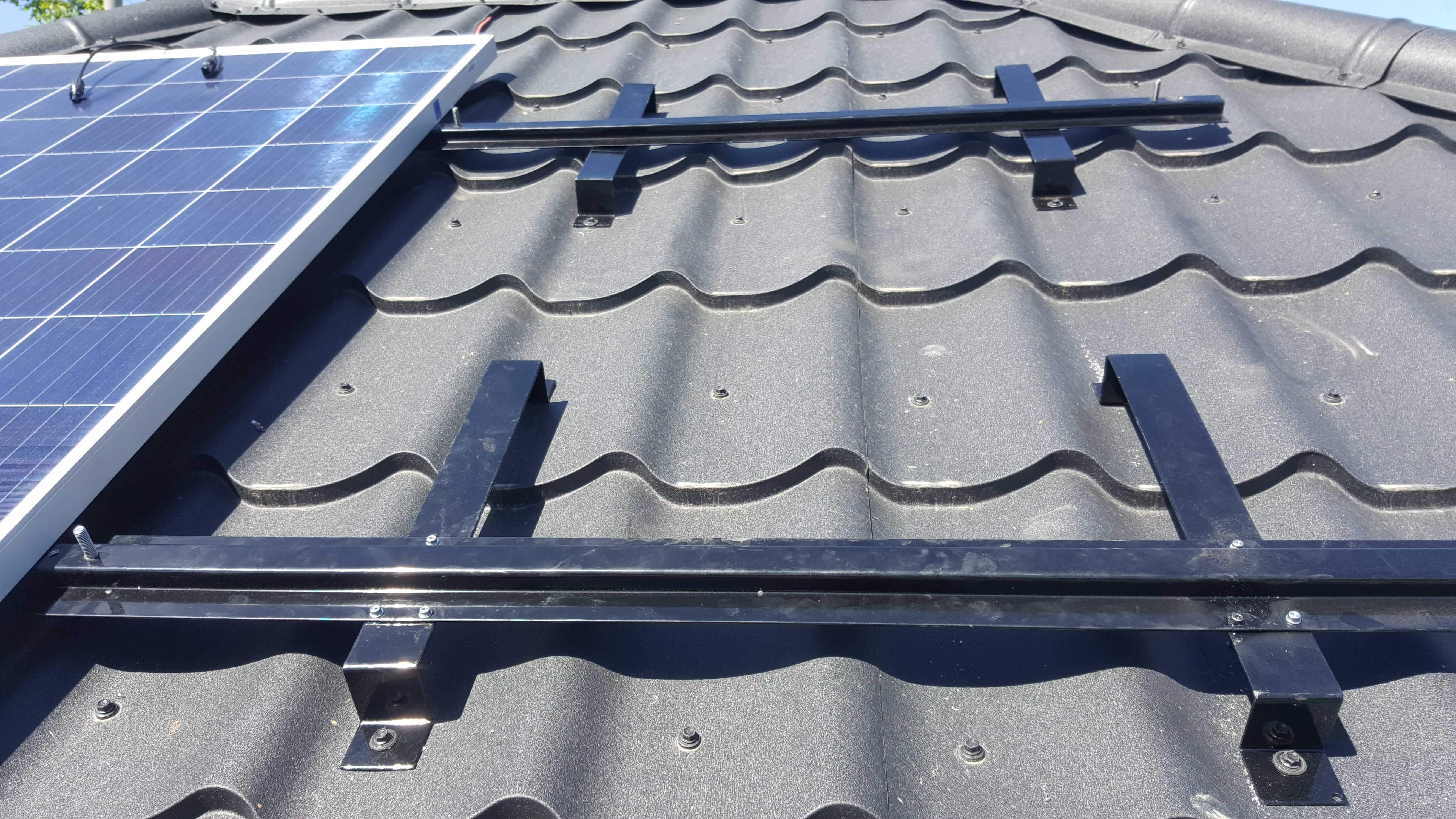

podlozky su vypalok z merezu 6mm hrubeho. a skrutky su nerez M8. v pvodnych otvoroch su zapustene skmerezove skrutky ktore ten panel vlastne drzia. komplet cela konstrukcia je vyrobena na mieri. je z pozinkovanej ocele, ale osetrena katodickym nanesenim zakladnej farby, vapalena, a nasledne praskova farba, a taktiez vypalena. vsetko so je nejaky spoj je z nezeru. svetky skrutky su poitene este lepidlom na zavity. inac len tak pre srandu, poculi ste ze vychodnym slovenskom sa pred rokom prehnalo tornado? urcite ano bolo to v spravach,no a nic sa nestalo, panely su tu dodnes.
pardon, tieto nie, tieto podlozky su z nerezu o hrubke 2.5mm. tie 6mm
mam na inom poli.
tu mam tie 6mm hrube. sposob uchytenia je totozny. musel som to zvetsit lebo nebolo to dobre vidiet.
Tak asi tyto 2 panely budou po 10 letech jako testovaci vzor. Rekl bych ze konstrukce bude mit hodne jinou roztaznost jako panely. Tak kdyby pribyly dalsi mista tak nebude divuARPAD píše:podlozky su vypalok z merezu 6mm hrubeho. a skrutky su nerez M8. v pvodnych otvoroch su zapustene skmerezove skrutky ktore ten panel vlastne drzia. komplet cela konstrukcia je vyrobena na mieri. je z pozinkovanej ocele, ale osetrena katodickym nanesenim zakladnej farby, vapalena, a nasledne praskova farba, a taktiez vypalena. vsetko so je nejaky spoj je z nezeru. svetky skrutky su poitene este lepidlom na zavity. inac len tak pre srandu, poculi ste ze vychodnym slovenskom sa pred rokom prehnalo tornado? urcite ano bolo to v spravach,no a nic sa nestalo, panely su tu dodnes.
Jinak plechova strecha jede
ako jasne, kazdy ma svoj nazor, niekomu sa to pacit nemusi, niekomu ale ano. hlavne je ze ma konstrukcia nestala nic, a nerezove skrutky stoja takmer nic. je presne na mieru vyrobena, a osetrena. inac pozeral som teplotnu dlzkovu roztiaznost, a ocel vychadza ku sklu o dost lepsie, ako kombinacia hlinik a sklo. a ked nepocitam ram, tak panel je v podstate sklo. konstrukcia je zadarmo cize aj to sa rata. navyse to z danym problemom nesuvisi nijako.
Poznam to co je "skoro" zadarmo, to sa pocita, ale usetril si presne 6Evro za stredove a krajne originál prichytky
Ja som si tiez kupil nove panely z druhej ruky aocakavam podobny vydledok, skurat sa s tym nebudem zapodievat, lebo je to vec ktoru neovplivnim
no mam pocit ze original profily na konstrukciu pod panely si uz nezapocital do tych 6 eur. ja som kupoval iba nerezove sktrutky, a panely. nic viac co sa montaze tyka.
V poho mne udreli do oci len tie smiesne podlozky.ARPAD píše:no mam pocit ze original profily na konstrukciu pod panely si uz nezapocital do tych 6 eur. ja som kupoval iba nerezove sktrutky, a panely. nic viac co sa montaze tyka.
V stredu mi privezu konstrukciu na 42 panelov a bude ma to stat 873,4Evri (vratane 100m 6mm kabla)
Musim ku tomu len prikupit nerezove sroby a uz len elektroinstalacny material a hor sa na strechu.
Potom to pofotim a mozes mi to ofrflat
no mozno vyzeraju smiesne, ale je to vypalok z nerezu, a ten hoc je smiesny, tak vydrzi toho dost. ak neveris, mozes prist, a ak tie panely vytrhnes, mozes si ich vziat ale nepohlo z nimi ani to tornado ci co to bolo. drzia velmi dobre, hoc to tak nevyzera. ak by som tomu neveril, alebo mal pochybnosti, tak by som ich vymenil za vetsie. lenze ako sa ukazalo nieje to potrebne. skor vietor znici altanok, ako vytrhne z neho panely. na dalsej konstrukcii ktora je uz na pristavbe domu mam vetsie. inac je konstrrukcia presne to iste. a aj tretia ktoru budem robit v jari bude totozna a + tie vetsie podlozky. teraz sa venujem vnutornej casti.

O panel bych strach nemel.
Muzu se zeptat jak jsou ty nerezové výpalky zakotvené do plechové střechy? Ty srouby se mi nezdají.
Dle mě jsou v místě těch šroubů pod plechem střešní latě, to drží docela dobře, taky jsem tak montoval panel na chatě.
presne tak. plechom to prechadza do drevennej konstrukcie.
