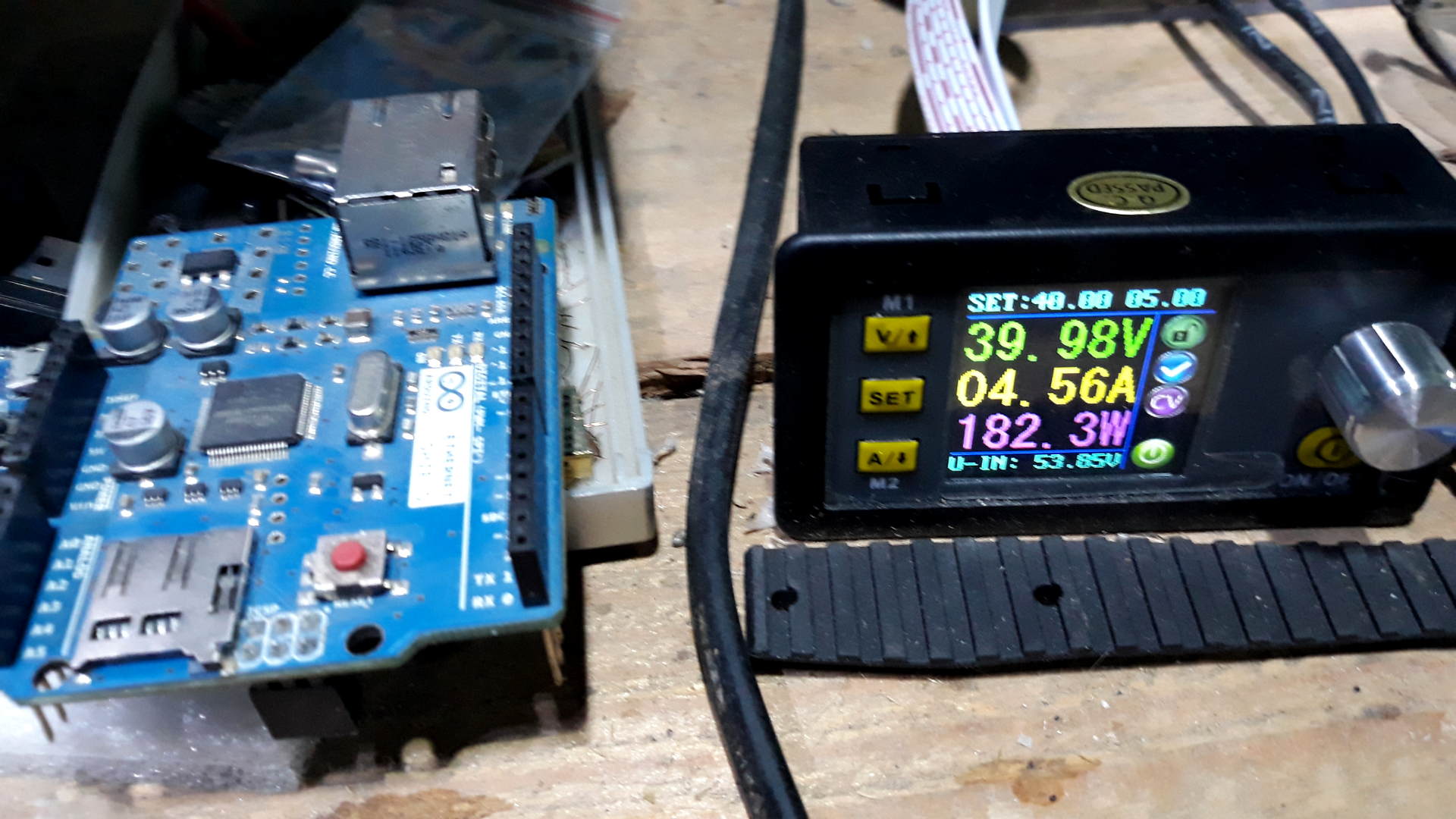

Tak som uskutočnil sľúbený pokus s rozmrazovaním panelov:
Výsledok:
Do 2p 255+265 Wp som trieskal 20 min cca. 185 W.Výsledok:

A krom ir snimku jak to dopadlo? odtalo to do jakyho stavu?

Jo takovouhle námrazu máte na mysli a mimochodem o kolik tohle poníží výkon panelů? Já jsem myslel sněhovou námrazu,přez kterou slunce neprojde,ale tenhle ledík zas tak moc clonit nebude ne.
- Příspěvky: 5451
- Reputace: 287
To je jedno akú, ale treba tam fakt asi nominálny výkon panelov,
lebo okolie keď má -5, tak to len tak skoro neodmakne.
Keď tam bude 5 cm namrznutého snehu, tak to vyskúšam zase,
ale odkiaľ ten sneh ???
Panely dávajú v tej tme cca. 5 W, musel som ich pred vstupom do reglu
odpojiť a napojiť na to miesto výstup toho mojho 0 - 60 V 0 - 15 A zdroja.

Pri protimrazovej ochrane striech a žľabov sa používa 150 až 200 W/m2 čiže k týmto výkonom sa treba blížiť aby to malo účinok. Ale či to prežijú panely je druhá vec.

to si radsej spravim nastavec na metlu a sneh odhrniem hned ako nestihne namrznut.
Druha varianta je odporovy kabel ked je par panelom mohlo by to pomoct ,ale ked ich je vela tak sa to neoplati.
