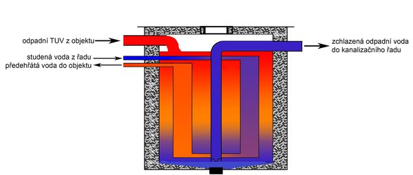

Re: FVE pro ohřev vody s následnou možností rozšíření
To je sice přitažený za vlasy, ale určitou logiku to má. Vypouštět teplou odpadní vodu do kanálu představuje taky plýtvání. Na odtok z vany se dá celkem snadno zapojit nějaký radiátor, teprve za něj dát sifon a napojit odpad, ale existují i sofistikovanější systémy s tepelným čerpadlem (jenže ty na tom budou výrazně hůř s návratností).KubisKV píše:Pokud se jen koupe v teplý vodě, tak nepotřebuje topit
Doporučuji sifon nechat před výměníkem (radiátorem). Sifon plní funkci zápachového uzávěru a také se znej dá případně vybrat to co spadne do odpadu, z výměníku už by se to hůře vybíralo. A také by ten výměník/radiátor mohl smrdět.
To vypouštění až studené vody dovedly moje děti k dokonalosti, předevčírem některej z nich nechal napuštěnou vanu přes noc. Výměníky do odpadu jsou teoreticky krásný, na předehřev studené co jde do směšovací baterie, ale každej, kdo někdy čistil sifon od sprchy nebo vany vám řekne, že to nemůže dlouhodobě fungovat.

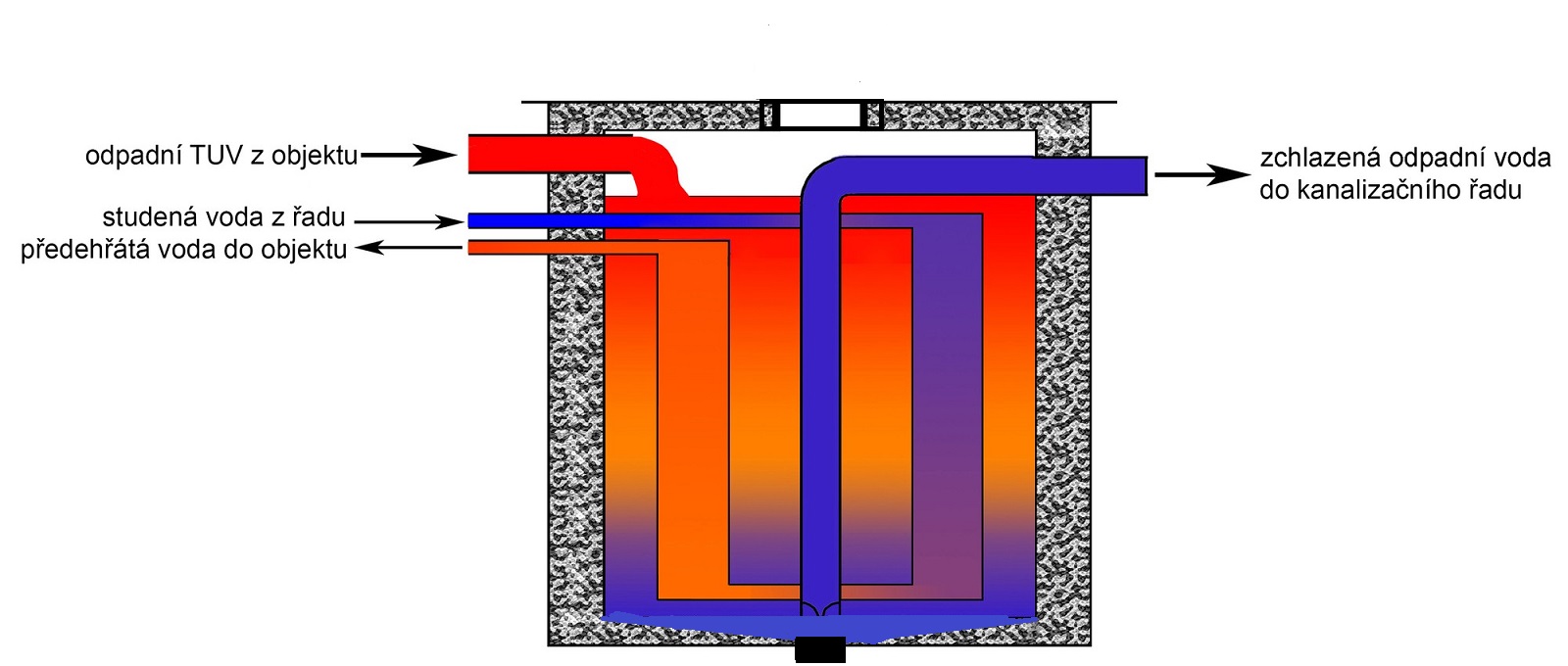

O rekuperaci jsem přemýšlel,technicky jde vyřešit,ale pokud máte lachtany vanové,je to otázka velkého prostoru pod úrovní výstupu z vany.Jelikoš mám jednu v patře a druhou na přízemí,bohužel obě masážní,tak se plní na úroveň té masáže což je 200l nad trysky.A jediný prostor pro výměník je dole ve sklepě hned pod stropem spodní vany.Ale musel by pojmout dle mě 300l minimálně, mít v horní úrovni velkou předávací tlakovou plochu,být pořádně zateplený,musel by umět akumulovat teplo,jeho dno šikmé s výpustí mechanických nečistot,přepad trubkou ode dna v nejspodnější části dál do kanalizace,ať odchází od spodu ochlazená část.
A největší problém vidím v načasování,kdy přichází člověk do koupelny se mýt a kdy vypustí takové množství teplé vody,že to v tom výměníku něco způsobí.Jiná věc je koupat se a jiná opláchnutí rukou,či mrkve studenou v dřezu.
Prostě by to bylo velké monstrum jako vana a účinnost si netroufám ani odhadnout,vzhledem k nerovnoměrně rozloženému mytí.Nejčastěji večer a další až po noci a né v takovém objemu a do druhého večera to udržet teplé bude problém.
Ahoj
Našel jsem na netu nějaká řešení jak využít zbytkové teplo z teplé vody. Nejpoužitelnější je tady
https://www.asio.cz/cz/vymenik-do-koupelny-as-sprcha
Zdary Frenky. Když jsem ted delal koupelnu přemýšlel jsem o tom. smysl to dává pro lachtany, tzn ti kdo se dlouze sprchujou. když napustíš vanu tak to nefunguje.. po zjištění ceny jsem to ale zamítnul...Frenky píše:Ahoj
ale je videt že je to namyšlený dobře, vejde se to pod sprchačovou vaničku atp.
Tak on tam v zásadě stačí libovolný výměník, jen by měl umožňovat nějaké relativně snadné čištění, takže určitě ne deskový.
Napadá mě možnost si ze dvou měděných trubek prostě jeden takový sletovat. Vnitřní dejme tomu 40 mm, vnější dejme tomu 50 mm, délka tak dva metry a samozřejmě protiprůtočný provoz, špinavá voda poteče tou vnitřní a čistit by to bylo možné mosazným válcovým kartáčem na nějakém příslušně dlouhém drátě.
Jinak z hlediska tepelných ztrát je odpadni trubka až na posledním místě, má smysl to dělat, když už jsou zateplené stěny, kvalitní okna, čtyřicet čísel vaty ve střeše a deset čísel izolace pod podlahou, dřív ne.
