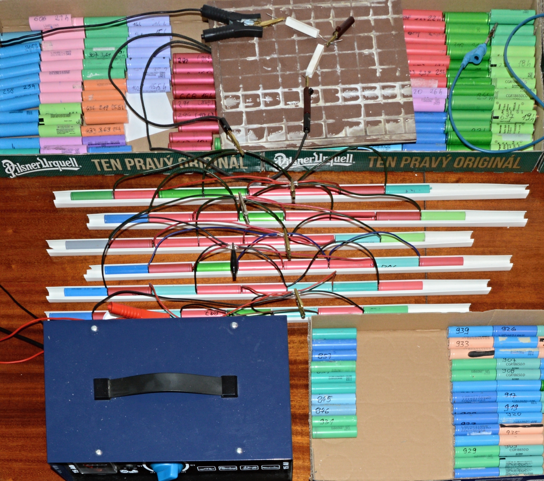

"Notebooky, které se dostanou do PC servisů, jsou často domácí plečky staré mnoho let. Ikdyž je baterka mrtvá, tak domácí uživatelé svůj notes často provozují trvale připojený na AC adaptér. Z toho plyne, že těch jetých baterek tam opravdu nějak závratně moc nebude.
Ve firmách to ale funguje úplně jinak: pokud má člověk pracovní notebook a umře mu baterka, tak okamžitě dostane od..."
Je vždy neznáme, v akom režime kto tie batérie trápil. Ak bol NB trvale v doku alebo na nabíjačke, pravdepodobne žili trvale " natlakované " na 4,1 - 4,2 V a skutočne také niekedy pri pitve nachádzam.
Tiež sa vyskytujú batérie pravdepodobne veľmi dlho skladované po použití, o čom skutočne svedčí aj silná vrstva prachu na obale. Patologické spektrum 6 článkových batérií je takéto :
1/ 4,05 V - 6 x
2/ 3,6 V - 2 x, 3,4 V - 2 x, 2,5 V - 2 x
3/ 3,6 V - 4 x , 3,2 V - 2x
4/ 2,1 V - 6 x
5/ 1,5 V - 2 x, 0,80 V - 2 x, 0,0 V - 2 x
6/ iné
Zastúpenie jednotlivých skupín potom zodpovedá " kvalite " miesta pôvodu - IT kamarád, predajňa s láskavým priateľom, servis s lotrom, ktorý chce zarobiť aj na vytečenej alebo prepólovanej batérii,.....
Najcennejšie sú články s vyrovnaným napätím 3,4 - 3,8 V alebo aspoň zo skupiny 3/.
Paradoxné je, že aj batéria pod 3 V je stále po dobití dobrá a vykazuje slušnú kapacitu a tiež batéria s 0 V sa niektorá, nie každá, dá resuscitovať. Čo sa deje s chémiou, asi všetci nedomyslíme .... Konečné slovo má vždy kapacitná skúška.
Pripájam ilustračné foto z mojej JIS, kde oživujem tie najslabšie články prúdom cca 30 - 50 mA.

Pane kolego, to je ovšem luxusní Jednotka Intenzivnej Starostlivosti
