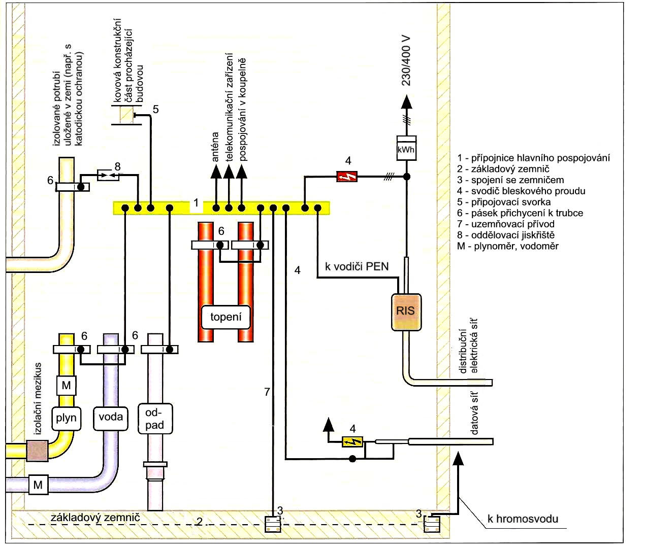

U novějších staveb a u staveb elektrizační sítě se mám dojem používá uzemnění kterému se říká ekvipotenciální kruhy, jak zmiňoval docent. Někdy se používají dokonce dvojité či vícenásobné. Je to věda.
xmasin
- Příspěvky: 1773
- Reputace: 102
Re: Nové uzemění
To se používá v případě nedostatečného uzemnění. Norma požaduje, aby uzemnění mělo odpor menší než 10 Ohm. Bohužel na druhý kruh nemám jaksi pozemek.
