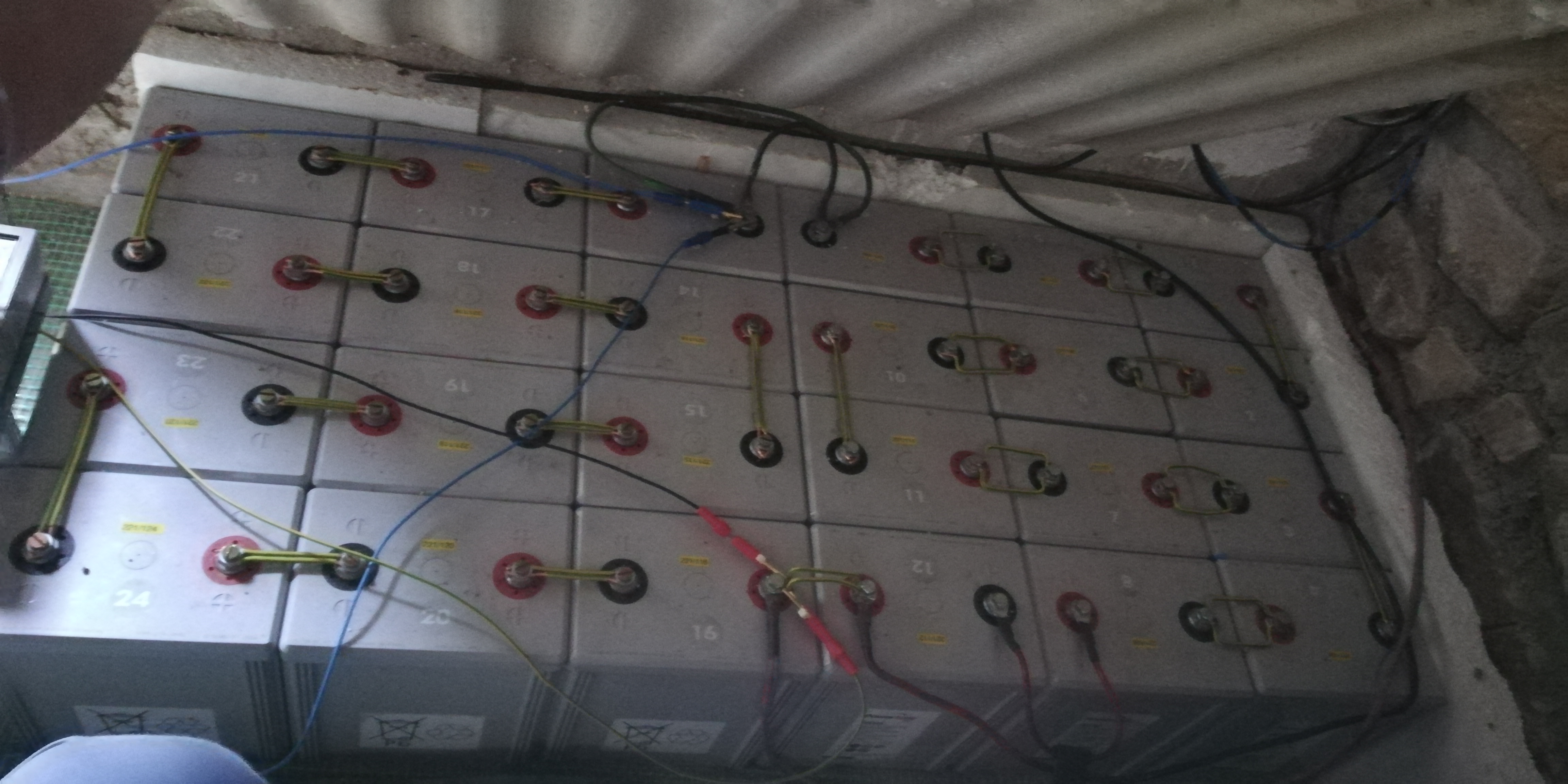

Tak uz jsem asi chytil nemoc zdejsiho fora. Mam dalsich 10kusu baterek 12V 100Ah. Nabijim jak vzteklej, budu merit kapacitu. Ale vypadaji ze maji min 60% kapacity zatim. To bude dalsich 24V cca 300 az 500Ah, a budu resit prepinani. Nebo dalsi panely a dva regulatory. A to jeste asi pojedu pro baterky z VZV az se me ozve znamej.
Takze zatim moje garaz vypada jak uloziste elektriky pro rodinny dum.

Tak 100ah baterie maji po prvnim pokusu oziveni misto puvodnich 20 az 40%, momentalne 65 az 70%, uvidime co s tim udela druhe kolo nabijeni ale to asi az od pondeli.
Takze to momentalne vypada na vyuzitelnych 24V 65Ah minimalne kdyz pocitam cca 20% vybijeni. To neni k zahozeni.

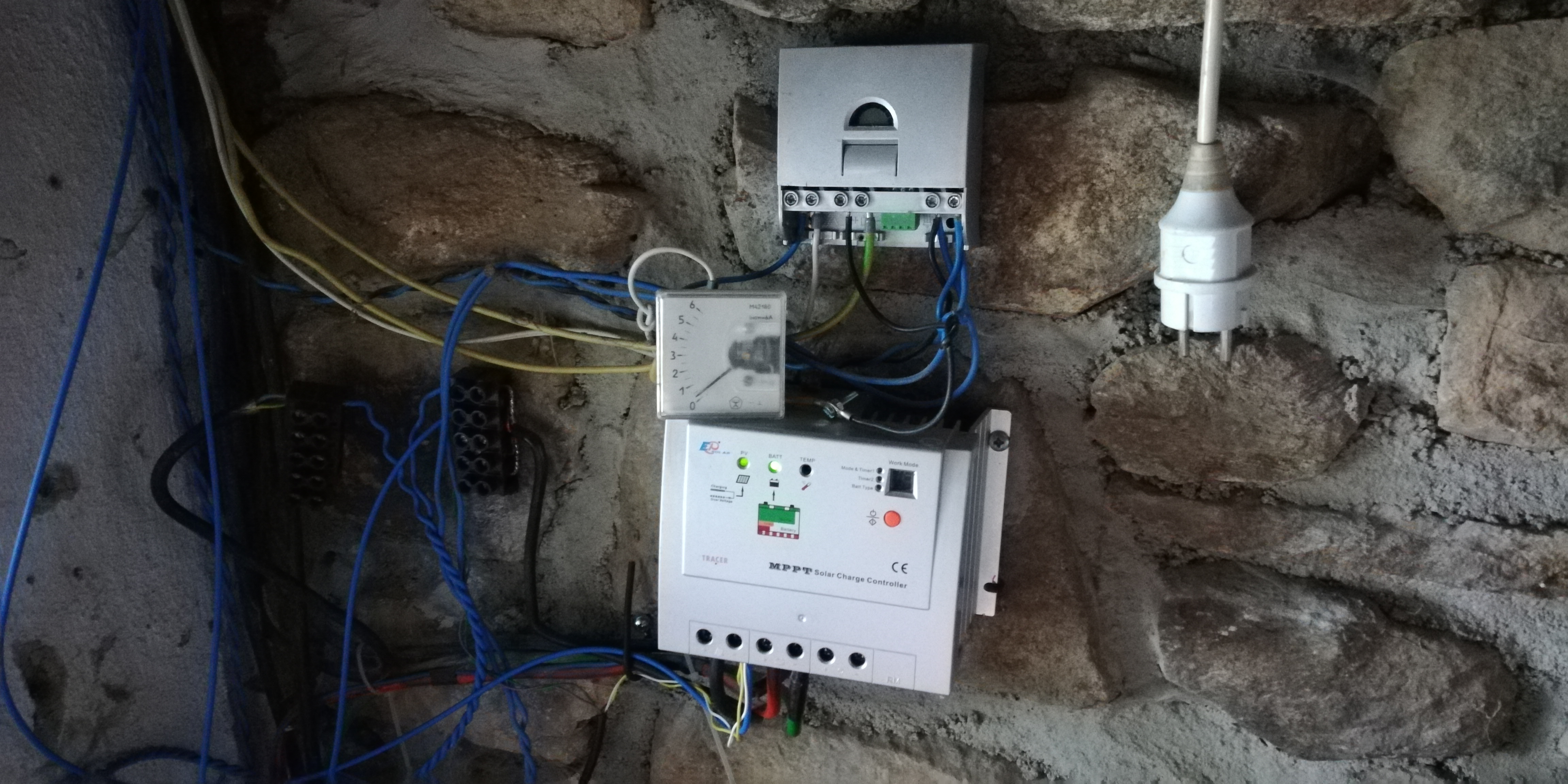

Momentalne procitam vsude mozne vsechno a chci koupit nabijecku na zimu.
24v a nasek jsem Carspa EBC2420, nebo jestli pujdu do Victron blue smart ip22 24V 16A, nebo to samy se 3 vystupy.
Aby pokud mozno baterky byly nabijeny i kdyz bude snih na panelech. A mozna i epsolar xtra 12/24 40A, a dle vyuziti bych pripadne prodal pristi rok, nebo bych mel regulator na pripadne rozsireni.
Volente: na zahranicnim foru jsem nasel porovnani axperta a mpp a udajne mpp zere v iddle mene.
Ale jelikoz budu potrebovat poresit neco uz pres letosni zimu tak to vidim ze asi pristi tyden poridim nabijecku. Mozna i Epsolar a zkusim offroad na chalupu a nafotit.
Kdyz bude tato "zakladni sestava" fungovat, tak to tak necham a poridim panely. Kdyz nebude stacit tak pristi rok pujdu pripadne do hybridu. Nebo vymyslim neco jineho.

Musím tě zklamat, to moje měření se týká právě MPPsolar PIP 3024MSXE i když jsem psal Axpert. Ty dva přístroje jsou totiž stejné.
