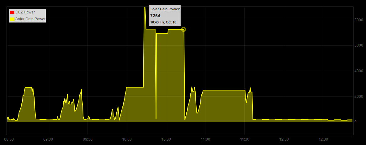

Solární nabíječka elektromobilů
Přátelé,
jak si asi vzpomínáte, před časem jsem zprovoznil solární nabíječku elektromobilů:
https://forum.mypower.cz/viewtopic.php?p=98082#p98082
No, a minulý pátek se tu stavil už druhý elektromotorista
Nabíjel od 10:12 do 10:43, výkonem cca 7kW, přes Mennekes Type 2. Jak vidno na počítadle níže, nasosal si do baterky jen 3,7 kWh a pak zase frčel. Počítám, že při spotřebě dnešních elektromobilů okolo 180Wh/Km na to ujel necelých 20 kilometrů. Jestli si chtěl solární nabíjení jen vyzkoušet, nebo opravdu potřeboval maličko pomoct, aby se dostal k nejbližší DC rychlo-nabíječce, to netuším. Veřejná DC nabíječka je od nás jen cca 10 Km, v areálu výrobní firmy.

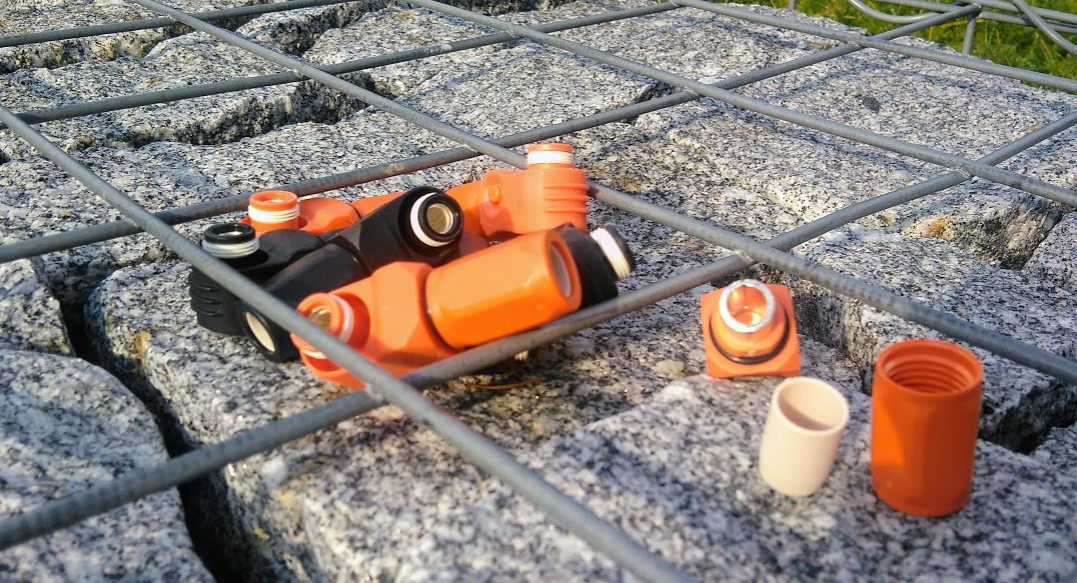

Kabely Pylontech
Vážení kolegové akademici,
ti, kteří používáte baterie Pylontech, jste už možná narazili na potřebu vyrobit si customizovaný DC kabel. Například jako propojku mezi dvěma vzdálenějšími cihlami. Nebo potřebujete o 10cm delší hlavní přívod, než jaký je dodáván ve standardním kabelovém kitu (tam mají DC kabely 1.8m).
Ale jak sehnat ty speciální krimpovací koncovky, že?
Pokud patříte do výše uvedené kategorie, snad Vás potěším:
Ano, koncovky jsou Amphenol SurLok Plus, ale v katalogu výrobce lze pod tímto označením nalézt obrovské množství navzájem nekompatibilních rozměrů a typů. Pylontech používá typ s těmito parametry:
Kus zde vyjde na cca 250 Kč, doručení trvá cca dva dny. Vsadím se, že z Číny by to šlo objednat za pár korun.
Konkrétní produktové označení, podle kterého se dá vyhledat, je:
SLPPA25BSO - oranžová
SLPPA25BSB - černá
SLPPA25BSR - červená Pozor, je potřeba vybrat skutečně jeden ze tří výše uvedených kódů. Jinak přijde naklíčovaný konektor, který pak nepůjde zasunout:
SLPPA25BSO - univerzální
SLPPA25BSO0 - s klíčem
SLPPA25BSO1 - s klíčem
Katalogový list zde: http://www.amphenol-industrial.com/c/im ... ochure.pdf
- - Diameter 5.7mm
- Crimp
- 90°
- 25mm2 cable
- 120Amps
- Backshells
- IP67 sealed
SLPPA25BSB - černá

Ten konektor je nějakej multikontakt, nebo to je něco primitivního?
- Reputace: 961
Multicontact RADSOK
PavelR
- Příspěvky: 3550
- Reputace: 265
Ten konektor je to co me na pylonech nejvic sejri. Proboha proooc? Zbytecny, drahy, nestandartni.
Trubkovy kabelovy oko sezenu na skoro kazdym rohu metrickej sroubek se dvema podlozkama na kazdym. Tento predrazenej kram u mousera .... grrr
- Reputace: 961
Popravdě, mě na Pylonech více vadí jiné věci, než nějakej konektor:
- Interní zapojení 15S způsobuje nekompatibilitu s jakoukoliv jinou LFP baterií (typicky 16S)
- Použité kabely 4AWG / 25mm2 jsou docela tenké. Měli tam raději dát 50mm2.
Co se týče těch kabelů, pokud to člověk fakt instaluje nad sebe do racku, tak je to v pohodě, protože propojovací kabely jsou součástí každé cihly a kit dlouhých kabelů k měniči stojí cca 800Kč+DPH. Problém mívá jen ten, kdo potřebuje cihly umístit nějak nestandardně, nebo je má příliš daleko od měniče.
Na druhou stranu, jsou to jedny z mála baterek, které lze namontovat do racku, všichni je mají skladem a cena je zkousnutelná. Takže ač jsem zprvu nechtěl, nakonec jsem u nich skončil taky.
- redcrown
- Příspěvky: 1138
- Reputace: 75
- Bydliště: Severní Čechy
Není těch 120A konektoru pro třeba 5 cihel žalostně málo?
- Reputace: 961
ANO, je to málo.
Obzvláště když maximální velikost jedné skupiny je 8 cihel po 3.6kWh, kdy u každé je uveden maximální proud 74A. Jinými slovy, výrobce nepředpokládá, že ten kdo má 8 cihel z nich bude chtít tahat 8 x 74A=592A (30kW příkonu). A když jo, tak si svoje cihly má rozdělit na 2+2 nebo 4+4.
Je to málo a jen to ukazuje na to, že údaje v datasheetech měničů i baterek nemají žádnou souvislost s realitou a rozhodně se jimi nelze otrocky řídit.
