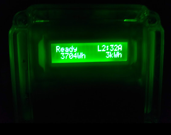

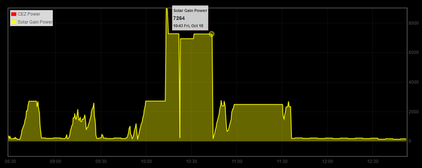

Přátelé,
jak si asi vzpomínáte, před časem jsem zprovoznil solární nabíječku elektromobilů:
https://forum.mypower.cz/viewtopic.php?p=98082#p98082
No, a minulý pátek se tu stavil už druhý elektromotorista :)
Nabíjel od 10:12 do 10:43, výkonem cca 7kW, přes Mennekes Type 2. Jak vidno na počítadle níže, nasosal si do baterky jen 3,7 kWh a pak zase frčel. Počítám, že při spotřebě dnešních elektromobilů okolo 180Wh/Km na to ujel necelých 20 kilometrů. Jestli si chtěl solární nabíjení jen vyzkoušet, nebo opravdu potřeboval maličko pomoct, aby se dostal k nejbližší DC rychlo-nabíječce, to netuším. Veřejná DC nabíječka je od nás jen cca 10 Km, v areálu výrobní firmy.

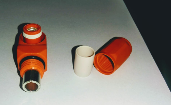

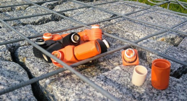

Vážení kolegové akademici,
ti, kteří používáte baterie Pylontech, jste už možná narazili na potřebu vyrobit si customizovaný DC kabel. Například jako propojku mezi dvěma vzdálenějšími cihlami. Nebo potřebujete o 10cm delší hlavní přívod, než jaký je dodáván ve standardním kabelovém kitu (tam mají DC kabely 1.8m).
Ale jak sehnat ty speciální krimpovací koncovky, že?
Pokud patříte do výše uvedené kategorie, snad Vás potěším:
Ano, koncovky jsou Amphenol SurLok Plus, ale v katalogu výrobce lze pod tímto označením nalézt obrovské množství navzájem nekompatibilních rozměrů a typů. Pylontech používá typ s těmito parametry:
  • - Diameter 5.7mm
    - Crimp
    - 90°
    - 25mm2 cable
    - 120Amps
    - Backshells
    - IP67 sealed
V CZ lze tyto krimpovací koncovky objednat například na http://www.mouser.com
Kus zde vyjde na cca 250 Kč, doručení trvá cca dva dny. Vsadím se, že z Číny by to šlo objednat za pár korun.
Konkrétní produktové označení, podle kterého se dá vyhledat, je:
SLPPA25BSO - oranžová
SLPPA25BSB - černá
SLPPA25BSR - červená
Pozor, je potřeba vybrat skutečně jeden ze tří výše uvedených kódů. Jinak přijde naklíčovaný konektor, který pak nepůjde zasunout:
SLPPA25BSO - univerzální
SLPPA25BSO0 - s klíčem
SLPPA25BSO1 - s klíčem
Katalogový list zde: http://www.amphenol-industrial.com/c/im ... ochure.pdf

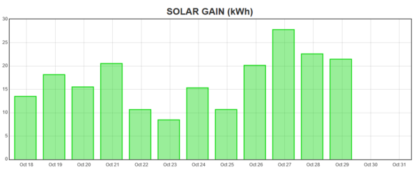

Youdo: mohl by jsi poreferovat jak momentalne vychazis s baterkama???
youda
Příspěvky: 3153
Registrován: stř dub 27, 2016 12:12 am
Reputace:961
Nový příspěvek od youda »
Jasně. S baterkama vycházím o dost líp, než se svojí exmanželkou :hell:
SOC:
AC spotřeba:
- Topení už dávno jede jen z DS.
- Vše ostatní zatím jede z FVE.
- Včera jsem udělal 3 pračky a 3 sušičky, dnes taky.
- Baterky se včera se dobily jen na 83%.
- Dnes ráno vybito až na 26%
- Trvalý odběr v noci je cca 12A x 50V, včera bohužel 17A x 50V páč jsem zapomnětlivej osel.

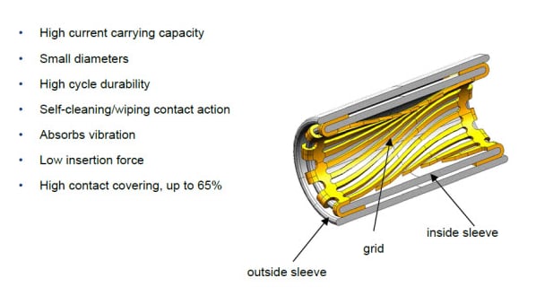

Ten konektor je nějakej multikontakt, nebo to je něco primitivního?
youda
Příspěvky: 3153
Reputace:961
Multicontact RADSOK

Ten konektor je to co me na pylonech nejvic sejri. Proboha proooc? Zbytecny, drahy, nestandartni.
Trubkovy kabelovy oko sezenu na skoro kazdym rohu metrickej sroubek se dvema podlozkama na kazdym. Tento predrazenej kram u mousera .... grrr
youda
Příspěvky: 3153
Reputace:961
Popravdě, mě na Pylonech více vadí jiné věci, než nějakej konektor:
- Interní zapojení 15S způsobuje nekompatibilitu s jakoukoliv jinou LFP baterií (typicky 16S)
- Použité kabely 4AWG / 25mm2 jsou docela tenké. Měli tam raději dát 50mm2.
Co se týče těch kabelů, pokud to člověk fakt instaluje nad sebe do racku, tak je to v pohodě, protože propojovací kabely jsou součástí každé cihly a kit dlouhých kabelů k měniči stojí cca 800Kč+DPH. Problém mívá jen ten, kdo potřebuje cihly umístit nějak nestandardně, nebo je má příliš daleko od měniče.
Na druhou stranu, jsou to jedny z mála baterek, které lze namontovat do racku, všichni je mají skladem a cena je zkousnutelná. Takže ač jsem zprvu nechtěl, nakonec jsem u nich skončil taky.
