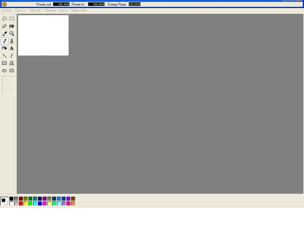

osobne bych vsak byl pro jeste minimalistictejsi verzi:):
- nabidky Konfigurace a Ukoncit bych sloucil do jedne (napriklad bych dal jen slunicko-logo mypoweru) a po klepnuti na ni by se teprve zobrazily tyto dve polozky (Konfigurace a Ukoncit), pripadne bych polozku Ukoncit ani neuvadel, vzdy se da prece ukoncit klepnutim na krizek v pravem horni rohu okna nebo Alt+F4 ... Nebo probiha ukonceni programu po klepnuti na nabidku Ukoncit jinak nez po klepnuti na krizek?
- libilo by se mi, kdyby velikost jednotlivych poli, ktera zobrazuji merene hodnoty byla stejna zhruba jako tyto nabidky Konfigurace a Ukoncit - takze by pak v jednom radku bylo napriklad Napeti baterie: hodnota Proud baterie: hodnota Power out: hodnota Sweep Pmax: hodnota atd. atd. Pokud by se pak okno zuzilo jen na centimetrovy prouzek a posunulo nahoru tak, aby byl modry pruh zahlavi okna "mimo" zobrazovanou oblast monitoru, tak by nicemu nevadil a mohl by byt porad zobrazen nahore - o to mi jde
pro ilustraci posilam snímek obrazovky, jak bych si to predstavoval - uzky prouzek aplikace msts je zobrazen nad oknem programu Malovani a posunuty tak, ze modry pruh zahlavi s tlacitky pro mimimalizaci/maximalizaci/zavreni nejde temer videt:
Libilo by se to takto i nekomu jinemu? Programovani vubec nerozumim, tak se pripadne omlouvam, pokud mam zcestne a nemozne pozadavky.
Pekny slunecny den!
je to kus prace a za me velka pochvala i za rychlost zpracovani a vydani teto verze!
Pekny slunecny den!
