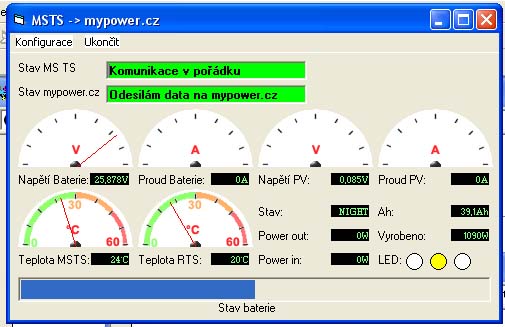

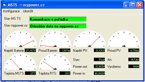

zde je aplikace ktera cte data z modbusu z MSTS vizualizuje a take je umoznuje posilat na zdejsi server.
kdyby jste nekdo mel zajem zkusit mohu poskytnout, a po domluve se zdejsim adminem
muzete mit i graf na mypower, ale da se to pouzivat i bez posilani dat.

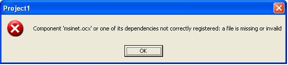

su lama a vinoteka - zkousel jsem to stahnout, rozbalit a spustit ve win xp a dostavam tuto chybu:
jeste pro upresneni - pri pripojeni po ethernetu mi to nebude fungovat, ze?

jeste je potreba stahnout tri knihovny OCX
MSCOMCTL.OCX
mswinsck.ocx
msinet.ocx
knihovny pro XP jsou zde v priloze, pro WIN7 jdou najit na google
pak sou potreba nakopirovat do c:\windows\system32 a zaregistovat
prikazem v cmd: regsvr32 c:\windows\system32\MSCOMCTL.OCX
regsvr32 c:\windows\system32\mswinsck.ocx
regsvr32 c:\windows\system32\msinet.ocx
az to bude plne odladeny, udelam poradny instaltor co to vsecno potreben zaridi automaticky.
jinak k vasi otazce, pokud zadate IP msts tak to po ethernetu fungovat bude
MSCOMCTL.OCX
mswinsck.ocx
msinet.ocx

není třeba knihovny zaregistrovat, stačí jen nakopírovat k tomu .exe programu do stejného adresáře

super, presne tak, jen jsem nakopiroval knihovny do adresare k .exe programu a funguje to!
