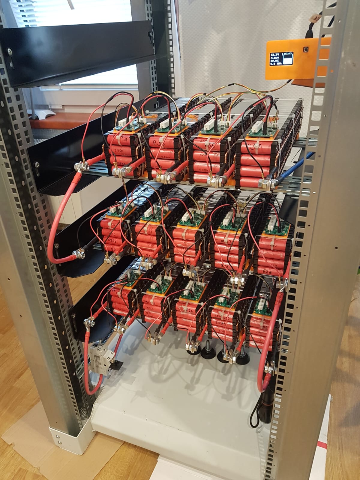

k uvedené kapacitě: články jsou nabíjeny pomocí Lithium Battery Charger Module TC4056A do 4.2V
následně byla kapacita měřena pomocí :ZB2L3 Li-ion Lithium Lead-acid Battery Capacity Meter s nastaveným vybíjecím
proudem cca 500mA (5W resistor 7R5) až do nap 3.0V. Uvedené články jen s vyšší kapacitou používám v 5KWh uložišti pro solární el.

Re: Akumulátor Sanyo 18650 Lithium ion
Mohu mít dotaz to na těch bateriích jsou balancéry? Pokud ano co je to za typ? Diky.tomas88 píše:k uvedené kapacitě: články jsou nabíjeny pomocí Lithium Battery Charger Module TC4056A do 4.2V
Ano jedná se o powerwall z 1120ks accu. typ 18650 (14S80P) , každý accu. pack má pasivní balancování.
Jde o open source projekt DiyBMS od Stuart Pittaway odkaz: https://github.com/stuartpittaway/diyBMS
Systém jede bez problému , umožnuje dálkovou správu přes webové rozhraní nebo mob.tel. Navíc jsem si jen doprogramoval grafický display pro monitoring základních parametrů přimo u powerwalu.
To vypadá jako to, co se snažím pracně vytvořit, a on už to někdo má hotový. Mrknul jsem na to jenom zběžně, nebyl by trochu popis toho, co ta BMS umí? Komunikaci má hW stejně jako já, akorát s procesorem se dost rozšoupnul. Jakou klidovou spotřebu má jeden modul?
Jeden modul bere trvale cca 15mA, ale vzhledem ke kapacitě uložiště je to zanedbatelné
To je hodně... Ale asi by se to dalo řešit. Nějak podrobně jsem nezkoumal program ani balanceru ani esp8266, jak to mezi sebou komunikuje a co všechno se tam dá nastavit?
Kdybych třeba chtěl něco svýho místo toho ESP...
Ta dokumentace je pro mě taková nepřehledná...
Podle schématu balanceru bych ta doplnil "protihořící" odpor na TX výstupy, pro případ, že vývod někde zavadí, stačí pár desítek ohm, a do programu nějaký sleep mode pro snížení spotřeby, ale jinak se mi to celkem líbí...

Jinak varianta s ADUM1250 ( cca 6mA) a ATTINY85 bez sleepmode (8-12mA) je moc. Spíš mě zaujala ta V4, ale tam toho není moc okolo, tohle je asi V5, otázka je, proč V4 opustil. ATTINY461 se dá koupit za pár peněz, možná levněj než ATTINY85 a hW okolo je taky jednodušší. asi budu muset chvilku vyčkat, vypadá, že to má rozdělaný.
Komunikace mezi jednotlivými moduly balancéru probíhá po I2C sběrnici oddělené pomocí digitálního izolátoru ADUM1250.
Wifi modul ESP8266 , který s moduly komunikuje po stejné I2C sběrnici je samozřejmě možné nahradit podle potřeby jiným modulem. ATTiny85 umožnuje programově uvést do režimu spánku a tím snížit spotřebu z uvedených cca 15mA na cca 0.2mA , ale vzhledem k tomu, že denně celý BMS system spotřebuje asi cca 20W, kdy powerwall je krmen přes MPPT měnič 2.5KWp solárním výkonem je to nesmysl. Nehledě na to , že monitoring by v tom případě neprobíhal online, ale jen ve zvolených časových úsecích , kdy by bylo nutné procesor probudit čímž by výsledný denní graf byl méně přesný. Taková úspora myslím není na místě.
