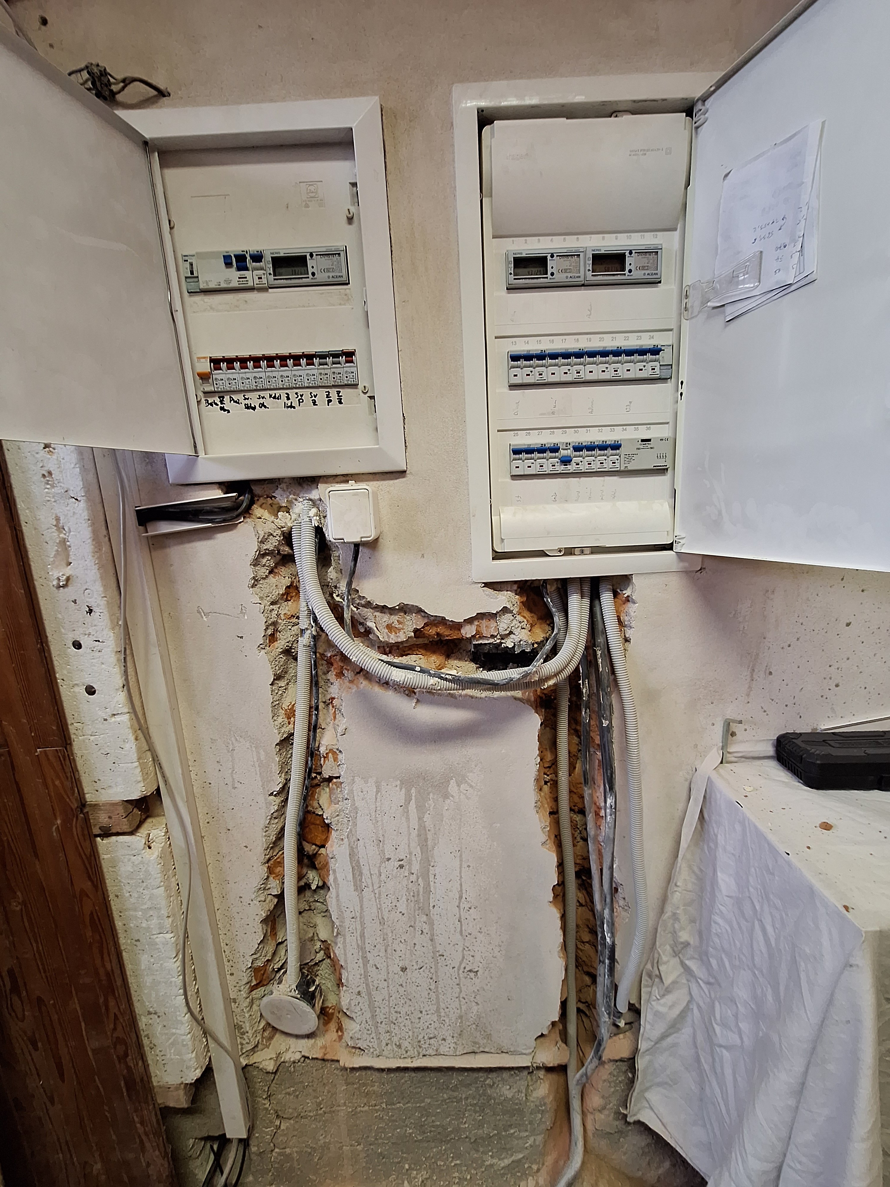

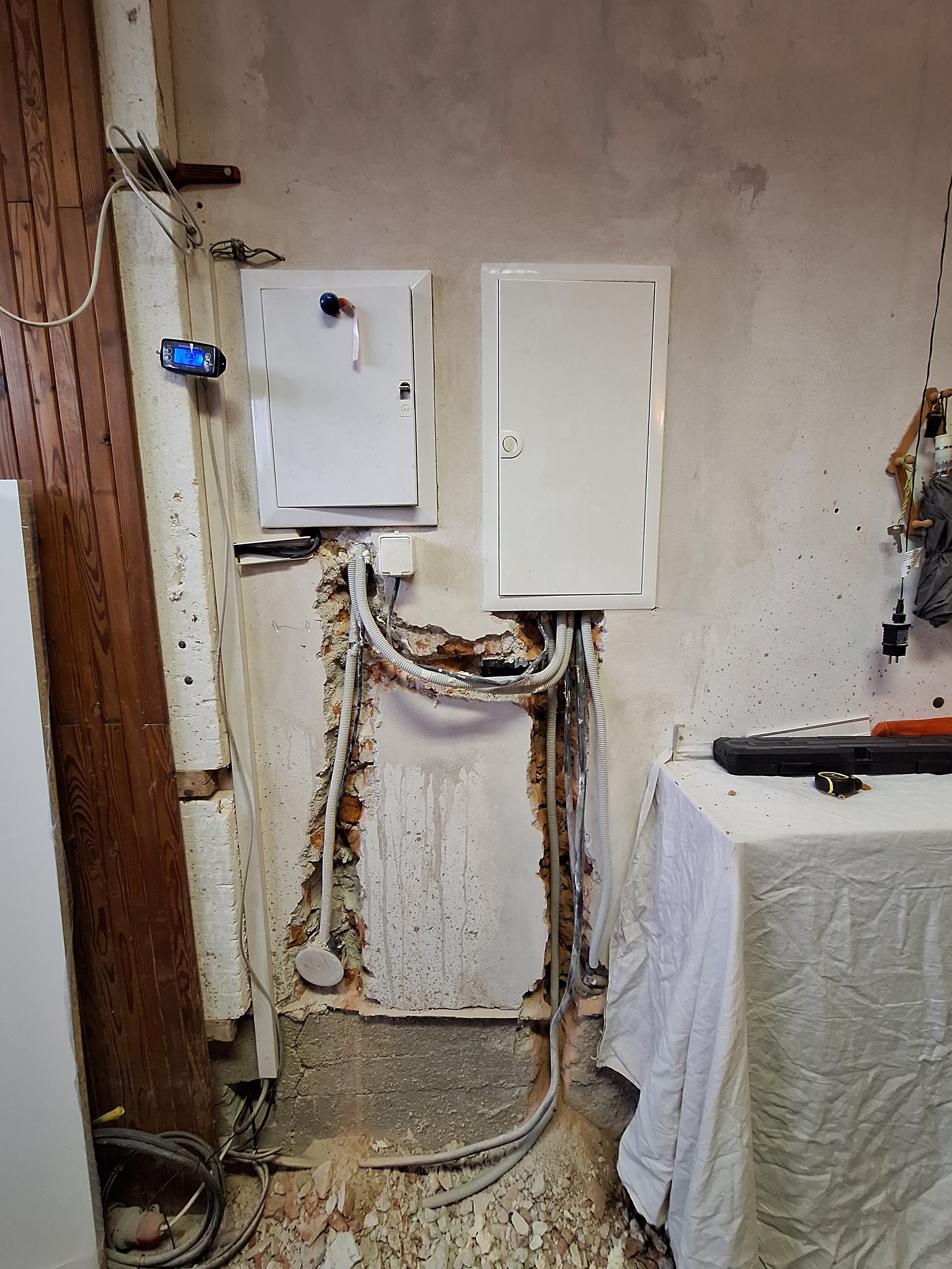

Tak jsem se pustil do bourání ...
Nějaký tip na vhodný typ skříně/rozváděče/rozvodnice?
Odhadem potřeba min. 2x tolik modulů, takže asi tak 4x
Šířka 80 (85 max) cm, výška klidně 150-160 cm.
Hloubka tak 10 (15 max) cm do zdi, plus 5-7 cm "do vzduchu", zeď je 30 cm, na ní je 5 cm polystyren a obložení. Netřeba to schovávat pod "dvířka" z obložení, radši to přiznám, tedy zaráz s tím obložením. A když budou něco čučet, tak se také nic neděje.
Dole je v plánu ukončit přívody z DS (2x), dát přepěťovky na každý přívod a připojit pořádné zemnění. U toho mě revizák odrazoval, že to nemám nechat ve sklepě, kde to je aktuálně (ta vysekaná krabice vlevo dole, z ní jde kabel do sklepa na svorku, co je asi zamlácená tyč v mokrém jílu pod betonem.
Nahoře řadové svorky, kde se ukončí stávající dráty z baráku.
To modře svítící je pokusně vytažený kabel od victronu ve sklepě, jak jsem popisoval prodloužení ve vlákně viewtopic.php?t=11859

Dej tam2 vedle sebe tyhle . Otocis si aj dvirka...bude to sup

Díky za tip
Našel jsem levnější variantu, ikdyž ne o moc (obecně je ten rozptyl cen na inetu obrovský):
https://www.eaton.com/cz/cs-cz/skuPage.103099.html
Akorát se zdá, že ten eaton není tak hluboký, chce o 2 cm mělčí díru.
A dal bych je nad sebe, ne vedle sebe, tenhle pás zdi stejně kvůli kabeláži musím rozsekat.
Tím pádem asi spíše dvě pětky, tj. 2x 5 řad po 33, kvůli celkové výšce.

Na malou hloubku rozvaděče pozor. Uvědom si, kolik tam povede drátů pod těmi din lištami. pokud pod dinlištou nejsou aspoň 3cm, tak je to opruz. OEZ i Eaton má ty din lišty tak tenký, že když se osadí plně jističi, tak se tak prověsí, že na to nejde dát kryt. To řeším tak, že vezmu pásek plechu (další dinlištu) a zezadu ji naopak svisle prošroubuju na všechny vodorovný lišty, čímž se pevnost zlepší. Ale to je potřeba udělat hned na začátku, pak už se tam nikdo nedostane... Už jsem to několikrát ventiloval na ampéru na stánku OEZ i Eatonu, ale plech tlustší o 0.2mm by je asi zruinoval.
Polystyren kolem rozvaděče?!?! 5cm kolem musí být nehořlavé materiály, takže minerální vata. A pod rozvaděč ji dáš taky, abys neměl tepelný most? Proč zatepluješ barák zevnitř, moc horších variant zateplení už neexistuje...
