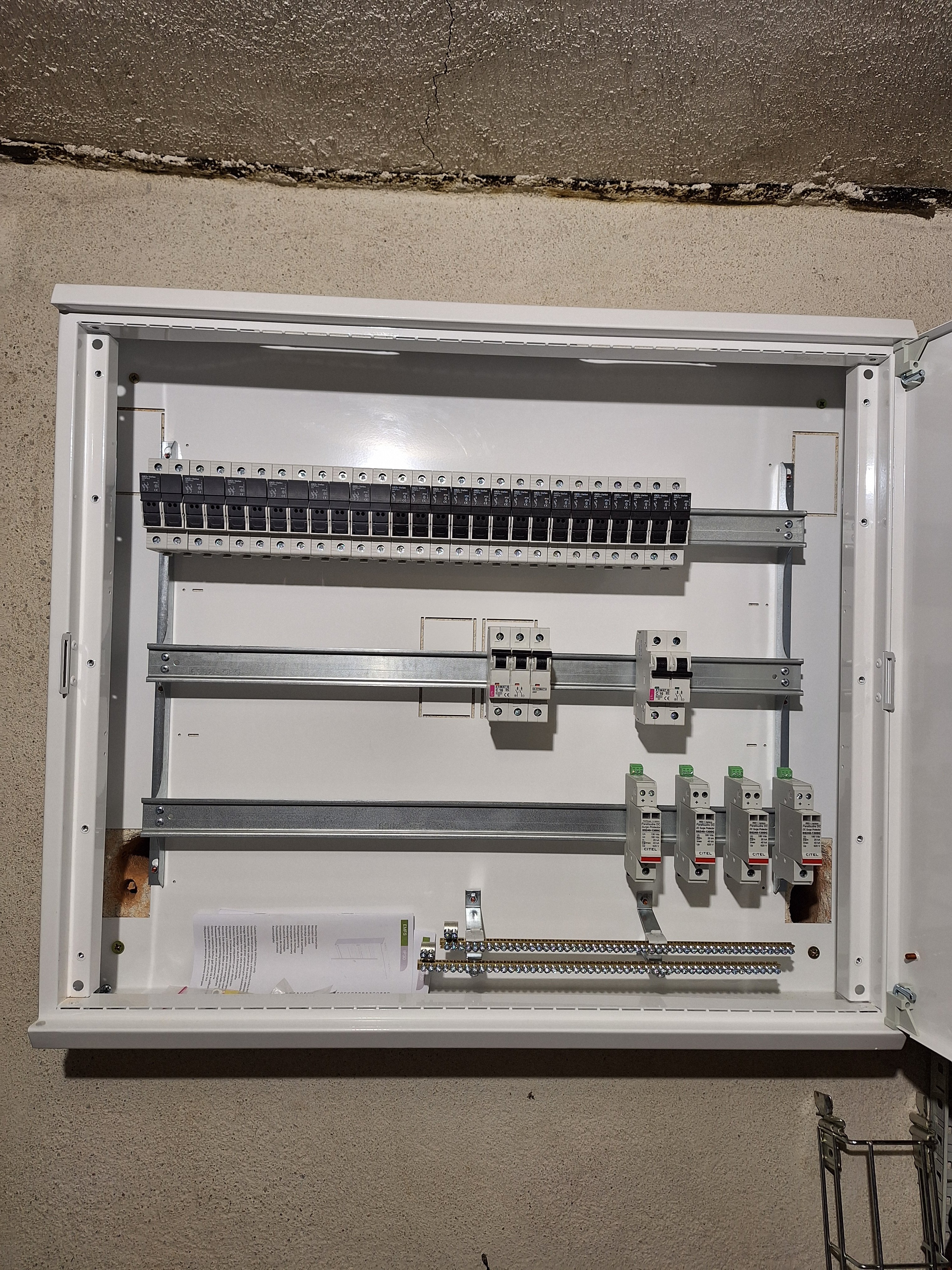

Kdo vymyslel FVE, tak si to pujde dodelat:

Akoze mna to tiez caka teraz vymenit hlavny rozvadzac
Vidim ze zimne obdobie vyuzivaju viacery..

Ja mam 198modulu a mam ho uz plny:-) Jak clovek porad neco doplnuje tak by to chtelo cely vyhazet a udelat znovu ale do toho uz se asi nedokopu

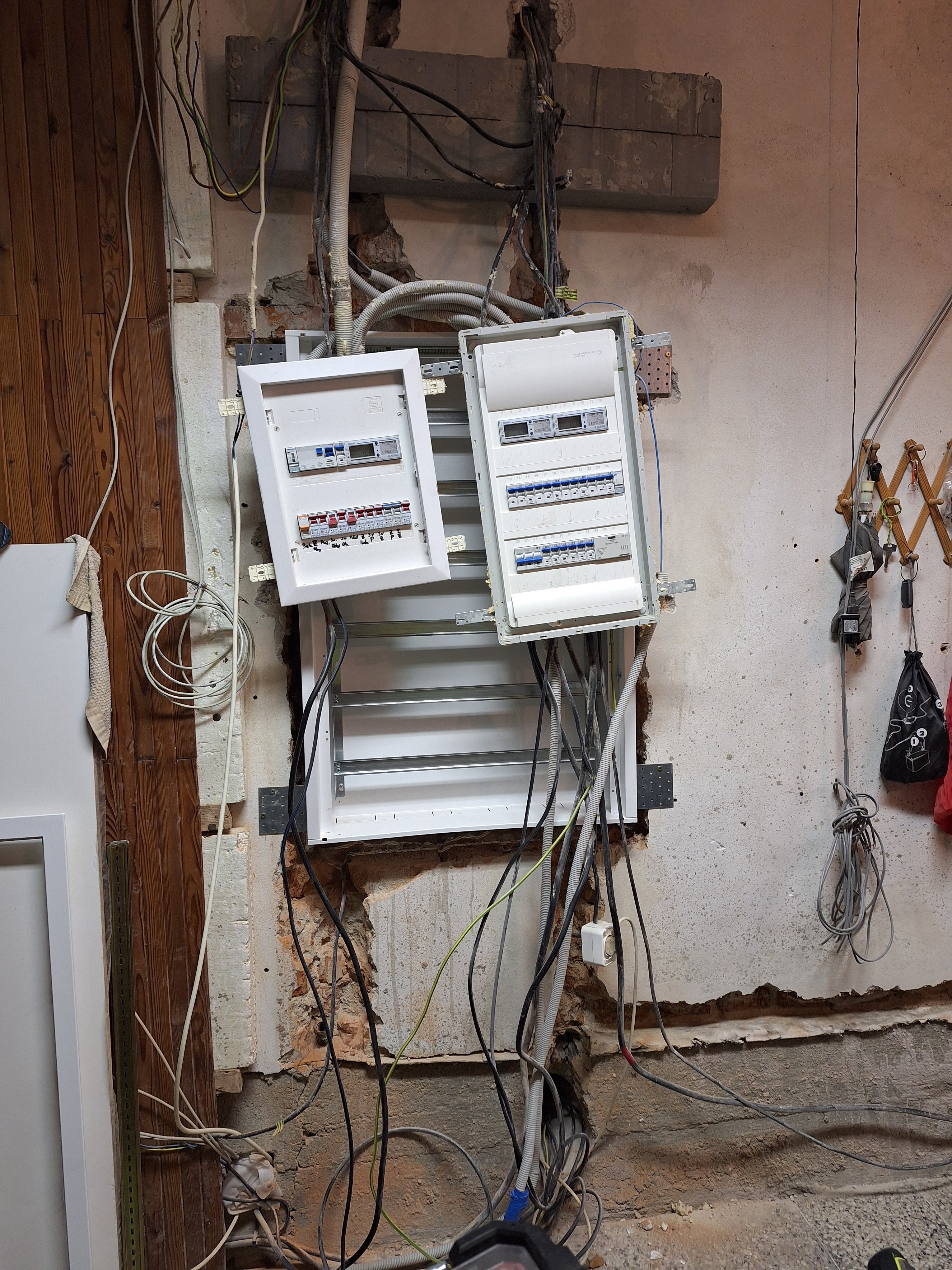

Migel, ja som menil 26.12 rozvadzac, ked polovicka isla na navstevu k rodicom.
vytrhnut staru drevenu kasnu, domurovat, osadit novy RD, vystrikovat, poobede ozivit.
stastie, ze krb potrebuje drevo a nie elektriku.

Viem co to vsetko obnasa a preto sa mi do toho moc nechce ale nemam na vyber..nastastie zalozny zdroj s velkou baterkou podrzi obehove cerpadla cely den

Kua chlapi vy ma strašíte, mňa čaká budúci rok presun rozvádzača v rámci rekonštrukcie. Teraz má 48 modulový plný a 18 modulový u FVE takmer plný. Najprv som rozmýšlal o 96 modulovom, potom 144 modulovom, ale teraz ako tak čítam tak som na pochybách, či to bude dosť. Smart domácnosť síce neplánujem, ale nejaké relé ku fve tam pravdepodobne budú.

Fakt bych ho potreboval predelat protoze to co sem pridaval tak jsem dal vzdy nekam kde bylo misto tak je to takovy neusporadany, dneska zrovna jsem predelaval svetla na baraku protoze uz me ty pohybovy senzory sra… pokazde kdyz foukal vitr barak svitil venku, tak jsem to udelal ze se rozsiviti kdyz se otevre branka,brana,garaz,vchod a nebo zmackne tlacito na terase a hned pribilo rele a stykac v rozvadeci uz tam mam volne asi 4 posledni pozice
A to rozvadec na vytezovani FVE mam extra u nadrzi a FVE mam ve velkem rozvadeci kde jsou i baterky a menic. Takze rozvadec fakt nikdy nebude dost velky at zvolime jakykoliv

Vetsi uz neni, je to 6x33, tj. tech zminovanych 198 :-D
Mam vyhodu v tom, ze je tam dotahany jen jeden byt, zbyle tri maji svuj vlastni rozvadec + dilna, takze tady budou k nim akorat 3f jistice s elektromerama. No a na privodu 2x egd a nekolik menicu, pres total/central stop. Prepetovky zde jen na egd, ostatni budou primo u menicu ve sklepe.
Ikdyz ono se to tema 4 elektromerama a jistenim odvodu take pekne zaplacne. U sveho bytecku z puvodne 2x12 uz mam radsi 4x12 :-D

2 roky dozadu sme robili novostavbu, kde chcel majitel inteligenciu + elektricke rosty do podlahy.
obsadili sme 198 modulovu kasnu a pod to do 144 modulovej sme natrepali Giru s jednym radom volnym, ze ak by chcel v buducnosti FVE, nech je nieco malo miesta
takze Diablo, nenechaj sa vystrasit...

Taky jsem tam chtel dat jeste elektromer k rozvadeci pro bazen ale uz neni misto
Mas asi ten stejne bral jsem nejaky OEZ 198.
cipis píše: ned úno 11, 2024 8:11 pmVetsi uz neni, je to 6x33, tj. tech zminovanych 198 :-D

betmen píše: ned úno 11, 2024 8:13 pm2 roky dozadu sme robili novostavbu, kde chcel majitel inteligenciu + elektricke rosty do podlahy.
Ja som videl u jedneho chlapika od ktoreho som bral nejake veci jeho rozvadzac a poviem vam ze neviem kolko modulov tam mal ale skrina vyzerala ako dielenska dvojkridlova skrina vysoka dva metre a typek to tam mal narvane uplne ze od spodu po vrch,zo strany na stranu..mal tam celu inteligentnu domacnost az po istice a ktovieco vsetko..akoze tam ked uz chces nieco premerat tak je to docela problem lebo tam nebolo nic vidiet tak to bolo plne...

Ano, je to OEZ.
Rozvadece davat min. 2x vetsi, nez je nejvetsi, megalomansky projekt.
Tj. ta skrin 2 m na vysku ideal. Ale ceny novych jsou astronomicke ...
Central stop ma odpojit jednotlive byty, ale nechat zaple spolecne prostory, chodby a dalsi kriticke veci. Total stop ma vypnout uplne vsechno.
Takze odchozi jistice budou mit vedle sebe spoust, prichozi dtto.
A v dalsi skrini ve sklepe, kde mi (jeste ne)konci stringy, tak budou odchozi jistice take se spousti.
