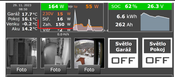

Re: Menší solární plot - způsob upevnění
Ještě jeden drobný dodatek. Panely na střeše (Stř.) zasněžené, nový plot ale v (ostrovní) poustevně drží SOC zuby nehty už někdy od 8:00. A pokud bude dnes i trochu svítit, jak slibují, pak život s novým plotem je opravdu krásný.
