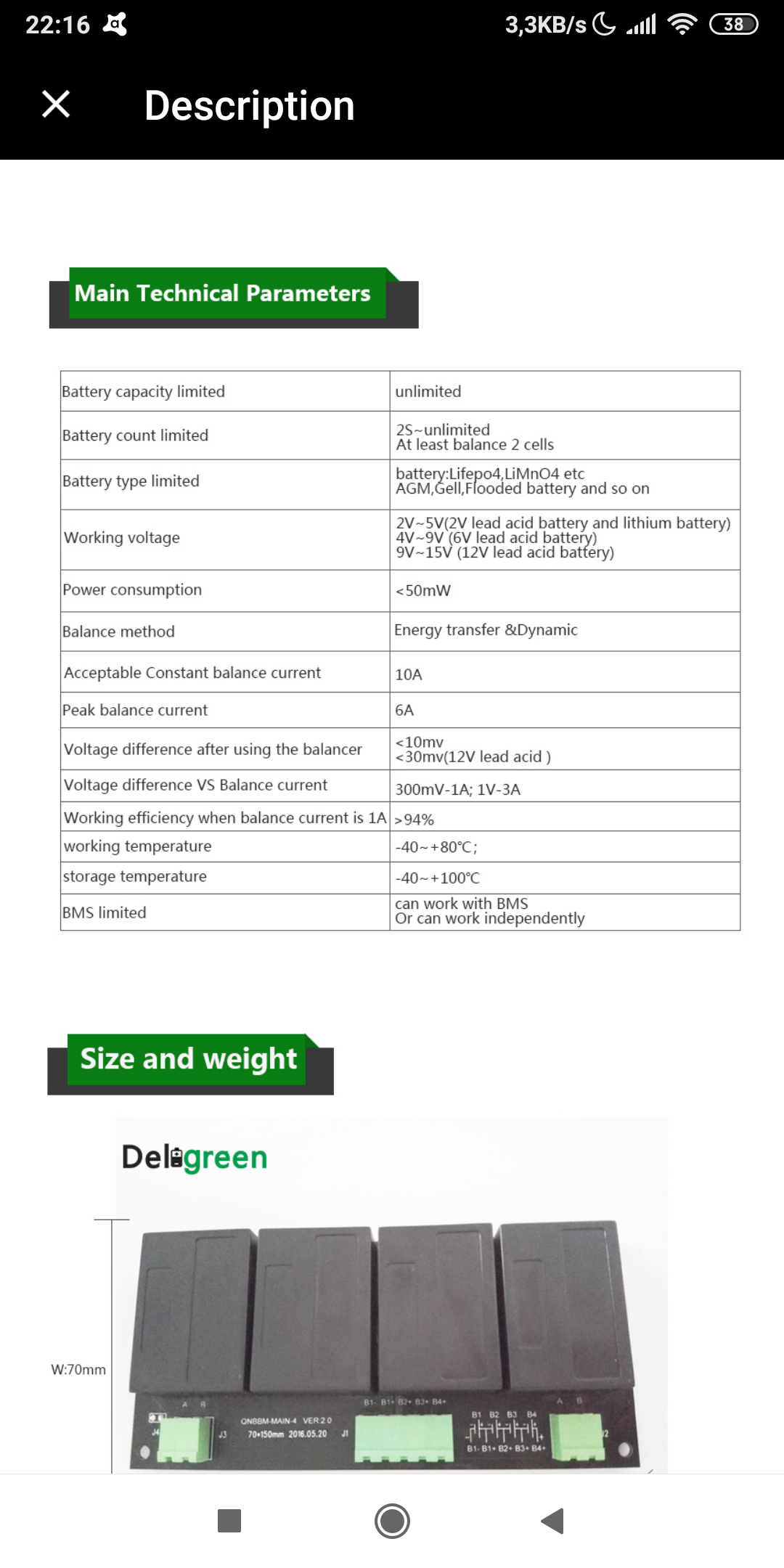

Jenze Manda je na zpusob tohoto:marsal64 píše:Hmm, Manda (https://www.aliexpress.com/item/1768384410.html) píše (nejasně), že srovnává do 3 A, tohle prý do 1.5 A, to nestačí?
US $77.62 16%OFF | QNBBM 4S 12V Lithium Battery Equalizer Balancer BMS for Li-ion LiFePO4 LTO LiNCM LMO 18650 DIY Pack Protection
https://s.click.aliexpress.com/e/bSoVwgKq
Tu je to v popisu uz jasne

ak som to správne pochopil,tak pri rozdiely 0,3V to bude prelievať 1 amper
....to je pri litiovke tak akurát na velké nič

Na prvni strance v popisu Marko jiz testoval a nezda se mi, ze by je hanil a taky mel baterii vice jak 200Ah.Lui píše:ak som to správne pochopil,tak pri rozdiely 0,3V to bude prelievať 1 amper....to je pri litiovke tak akurát na velké nič

to lui: přesnost balancování je 30mV a proud nezávisí na rozdílu napětí, je nastavenej pomocí odporu na vývodu Iset. mrkni na datasheet: http://www.etasolution.com/upload/20190 ... 050738.pdf
jediný, co je trochu blbý, tak když budou vedle sebe 3 články slabší a pak zas 3 články silnější, tak do toho prostředního se to musí přelít přes sousední článek, čímž klesá celková účinnost a může to teoreticky být na konci balancování rozhozený o 60mV. Já spíš očekávám to, že mě na elektrokole dovolí vybít všechny články až do konce, a ne že jeden odpojí BMS na UVLO a nikam nejedu. Ale do baterky to budu aplikovat až přes zimu, zatím jezdím.

Ja jen ze Manda je 6/10A, a tady max.1,2A.marsal64 píše:Podle https://www.youtube.com/watch?v=HwSUSgki22U to nevypadá beznadějně.
