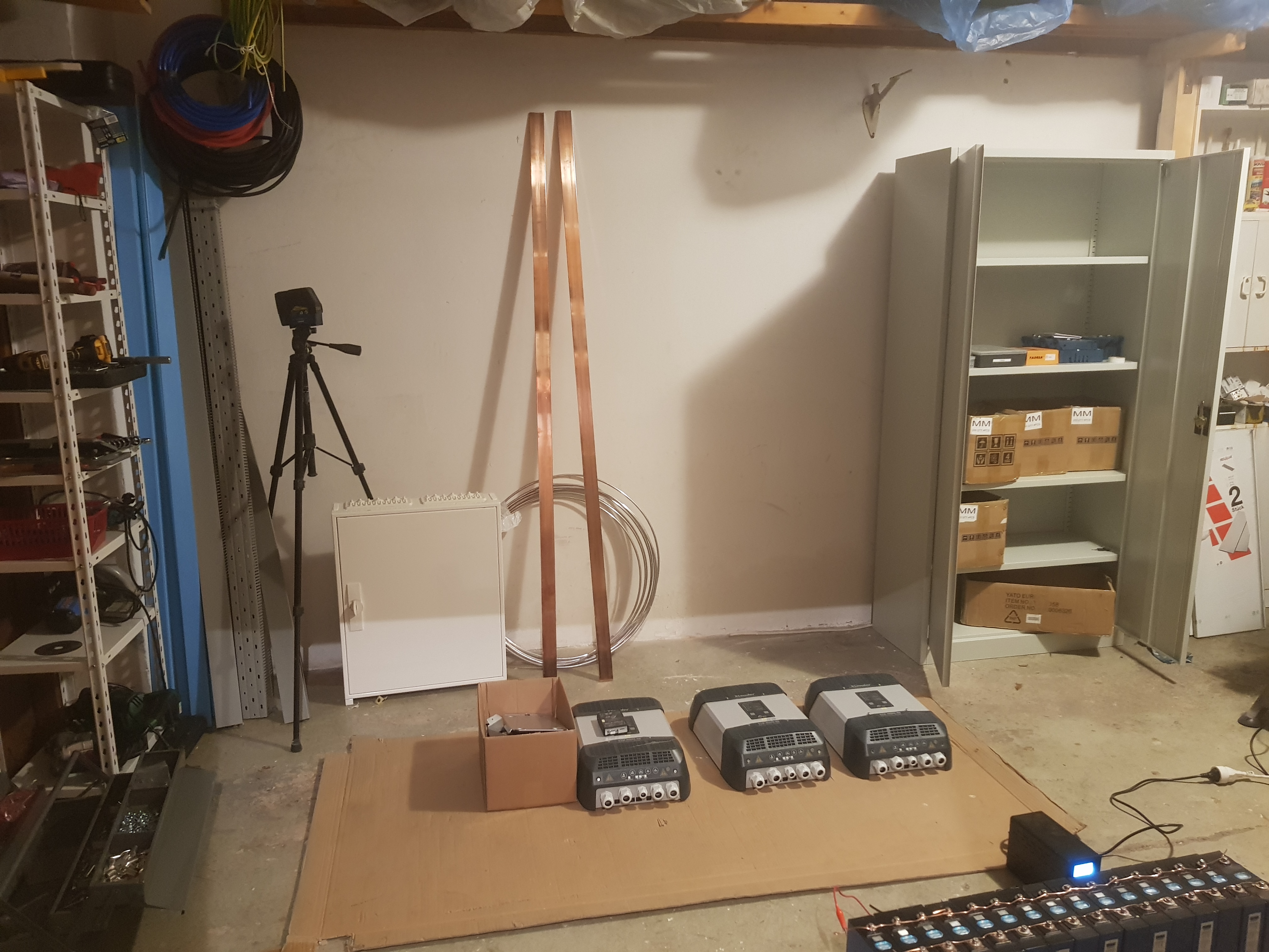

Kozel solárníkem
O zábavu na dlouhé zimní večery postaráno.
Re: Kozel solárníkem
Budem hádať. Rodí sa nový fotoateliér, tripod budeš podkladať Studermi ?
- marsal64
- Příspěvky: 1204
- Reputace:133
- Lokalita: Velké Popovice
- Výkon panelů [Wp]: 9,3
- Bydliště: Velké Popovice
Téměř, nebude to ale fotoateliér, ale vodovážné tetování laserem.

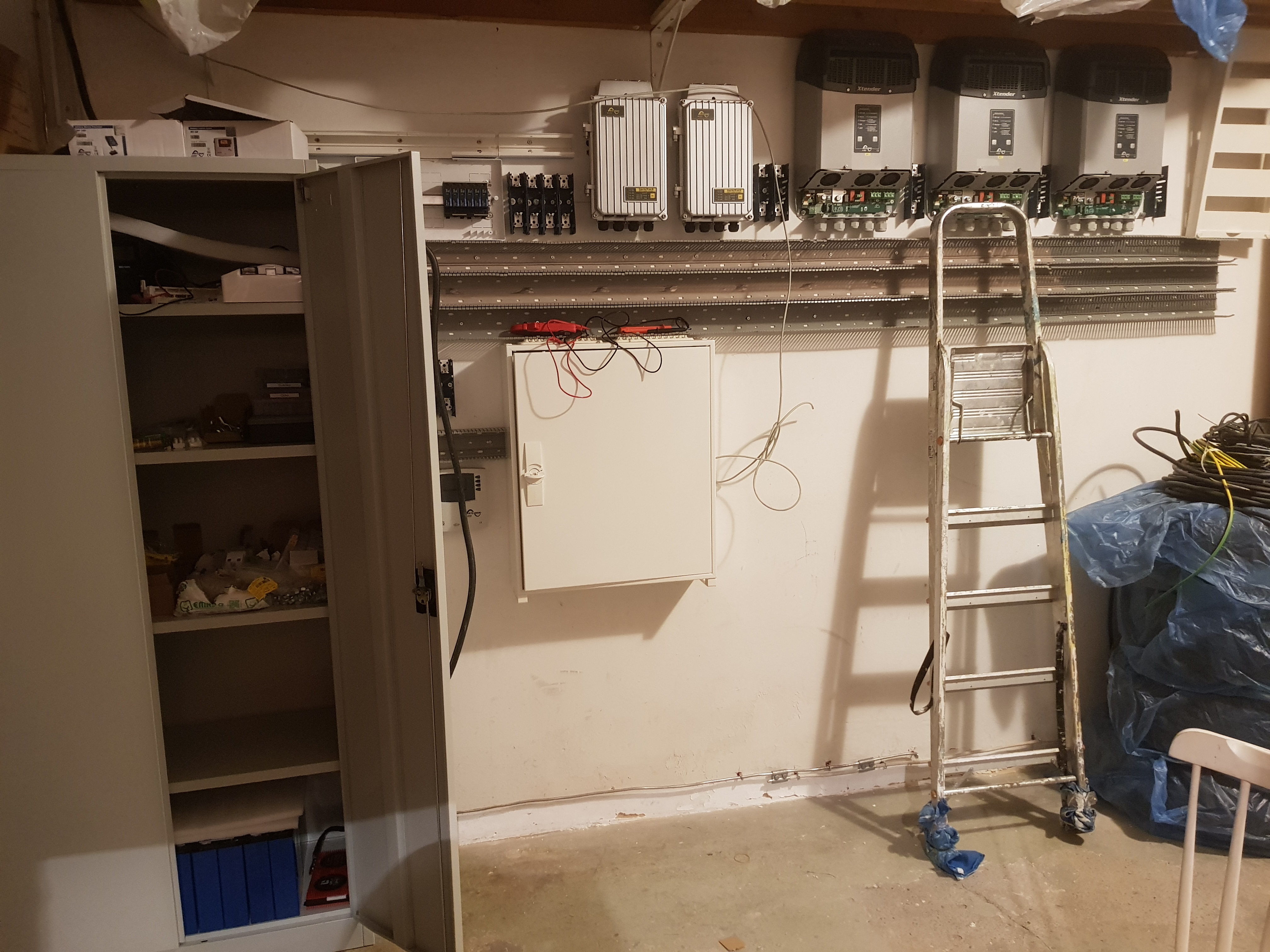

Kozel solárníkem
Ach jo, ještě nějaké týdny práce (po večerech). Pak programování (Foxtrot 2 a Home Assistant).
Mezi rozvaděčem a pneumatikami je prostor, kam by se měly otevírat dveře auta

Co to máš za držáky pojistek vedle tech studeru a vario? Na těhle poctivých instalacích se mi líbí, že dokáží inspirovat a namotivovat
- marsal64
- Příspěvky: 1204
- Reputace:133
Takovou docela drahou klasikuDagus píše:Co to máš za držáky pojistek vedle tech studeru a vario?
https://www.emas.cz/oez-18621-pojistkov ... -fh00-1a-f

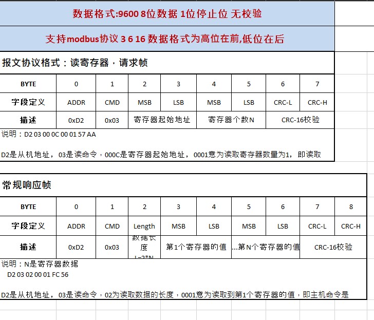

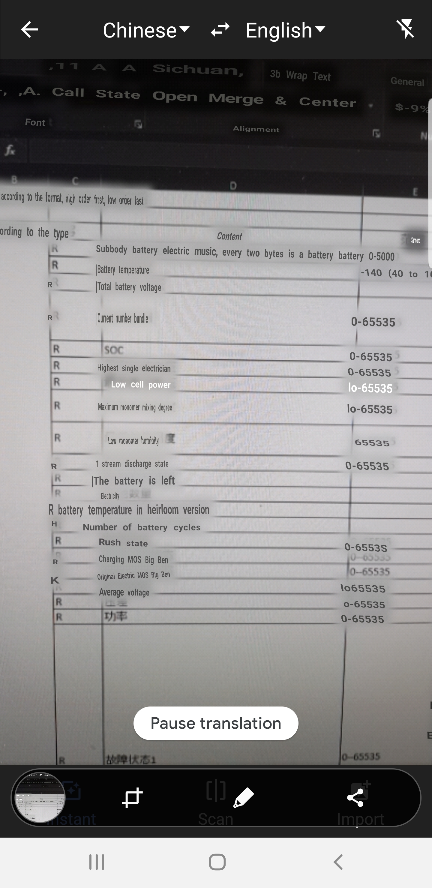

Já jsem se dnes hezky zasmál už dopoledne. Z Daly mi na vyžádání poslali popis Modbus protokolu pro komunikaci s BMS.
Ale mají prý jen čínskou verzi
. Google Translate z mobilu namířený přímo na obrazovku funguje poeticky, nejvíc se mi asi líbil "Charging MOS Big Ben"

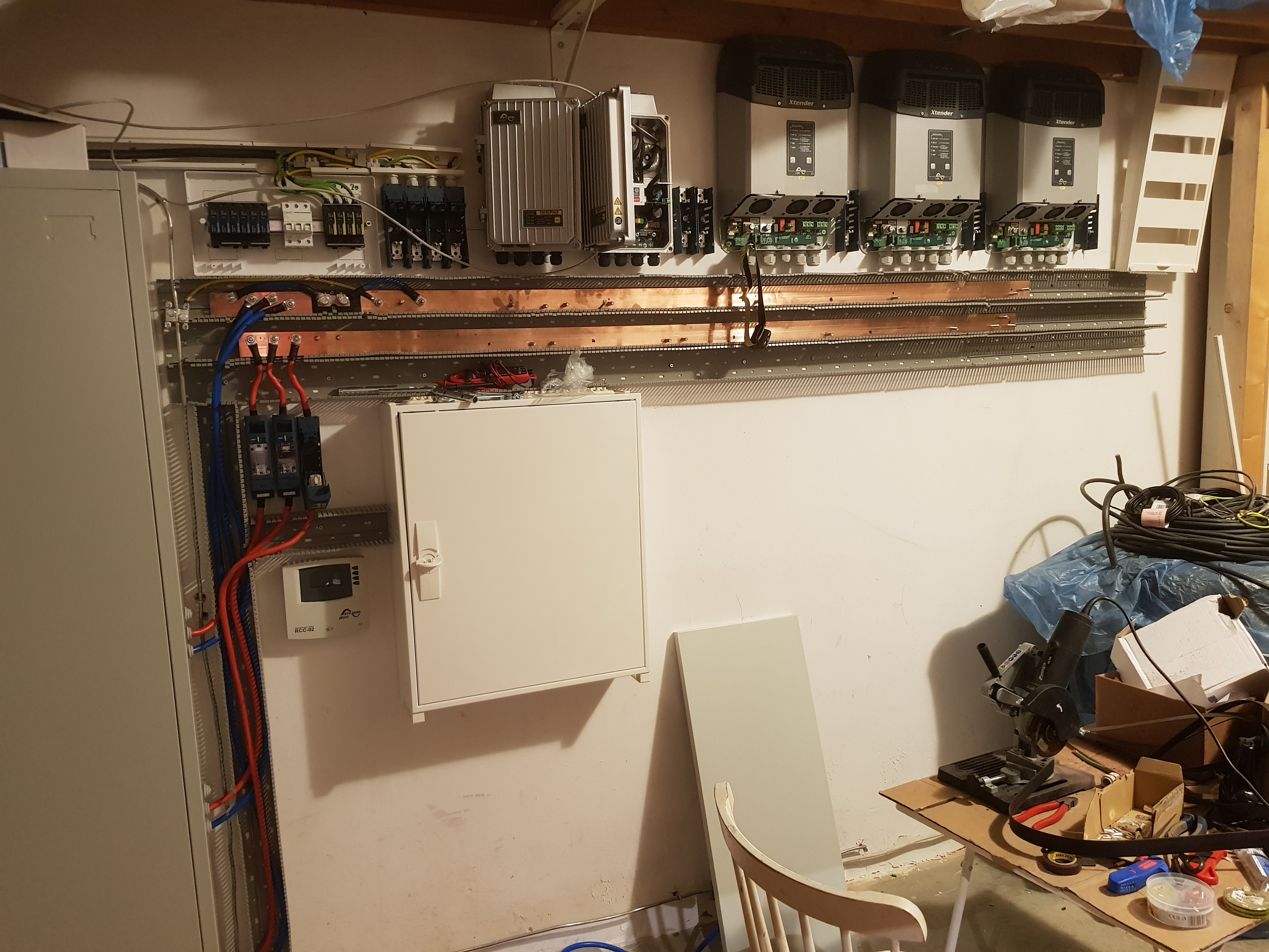

Jde mi to strašne pomalu
Vložení původně neplánovaných odpojovačů pojistek = třeba doobjednat kabelová oka.
A to, že 50mm2 kabel neprojde průchodkami do VarioTracků považuji vyloženě za zradu.
