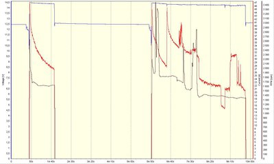

tak se to povedlo
nejblbší byl LogView
ale nakonec mám graf
První pík je první start bez tůrování - jen volnoběh .
Pauza před následnými klikyháky je příprava vybitého aku ... jak se později ukázalo , tím že v kopru tak je i tak měkká
. Takže moc velkou zátěž neudělala
Druhá polovina grafu je i s tůrováním - na proud to nemělo téměř vliv

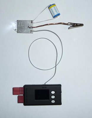

Ještě foto upraveného PowerLogu : Elektronům zdar

Mel bych jeden dotaz. grafu jaksi nedokazu porozumet jak to bylo mysleno. Dokaze tedy altik dodavat max proud od min do max otacek?

Re: Elektricka / hybridniauta
Děkuji za změření,
trochu jsem se v grafu hůř orientoval (moje neschopnost).
Snad jsem pochopil, a beru to od 7:30 kdy došlo k tůru a napětí bylo i nadále regulované na 14,5V a proud drobně vzrostl. Následně i při 1300 otáčkách se také projevovalo omezování napětí a tím proudu. Škoda, že nebyla měřen volnoběh.
Dá se z toho usoudit, že pří drobně zvýšených otáčkách (1300) alternátor dodával asi 300W?

PavelR - modrá je napětí , červená proud a černá otáčky altíku
. Dle výsledku tohoto měření je má odpověď ANO , alternátor dává při 1.500ot/min max proud
Střídač - LogView moc pěkné grafy neumí , nebo možná jo , ale to je pak chyba mezi židlí a klávesnicí na mé straně
Zvýšení proudu od cca 6:20 až 7:50 jsou zapnuté přední reflektory ... co jsou zač další výkyvy proudu nevím
asi něco v motoru
ještě se jej neměl rozdělanej tak nevím
Volnoběh byl na začátku 0:50 až 1:50 a 7:50 až 9:50 (jak se motor zahřívá tak klesají volnoběžné otáčky) . Černá křivka v grafu jsou otáčky altíku , né motoru

Hmm, škoda ale, že jsi nesehnal tu zátěž. Já z grafu vidím jen to, že až do 2200 ot/min klesalo napětí. Takže pro mne dobrý graf, který mi nic neukázal. Odkud jsi bral otáčky? Z alternátoru, nebo z motoru?abrams píše:Zdravím , tak se to povedlonejblbší byl LogView

Nejprv jsem usuzoval na otáčky motoru, ale jsou to, dle autora, otáčky alternátoru. Mne to alespoň přiblížilo k rozhodnutí zkusit použit automobilový alternátor k výrobě elektřiny. Dokonce jsem pochopil, že řemenice mají poměr skoro 1:2, což pro mou zamýšlené otáčky 1000 ot/min, je dosti zásadní.brumlaj píše:Z alternátoru, nebo z motoru?

Zdravím ,brumlaj píše:Hmm, škoda ale, že jsi nesehnal tu zátěž. Já z grafu vidím jen to, že až do 2200 ot/min klesalo napětí. Takže pro mne dobrý graf, který mi nic neukázal. Odkud jsi bral otáčky? Z alternátoru, nebo z motoru?abrams píše:Zdravím , tak se to povedlonejblbší byl LogView
pro doplnění si laskavě změřte svůj altík
Já vím , moc ideální to nebylo ... bez dlouhé přípravy , na poprvé a ještě na mrazu
