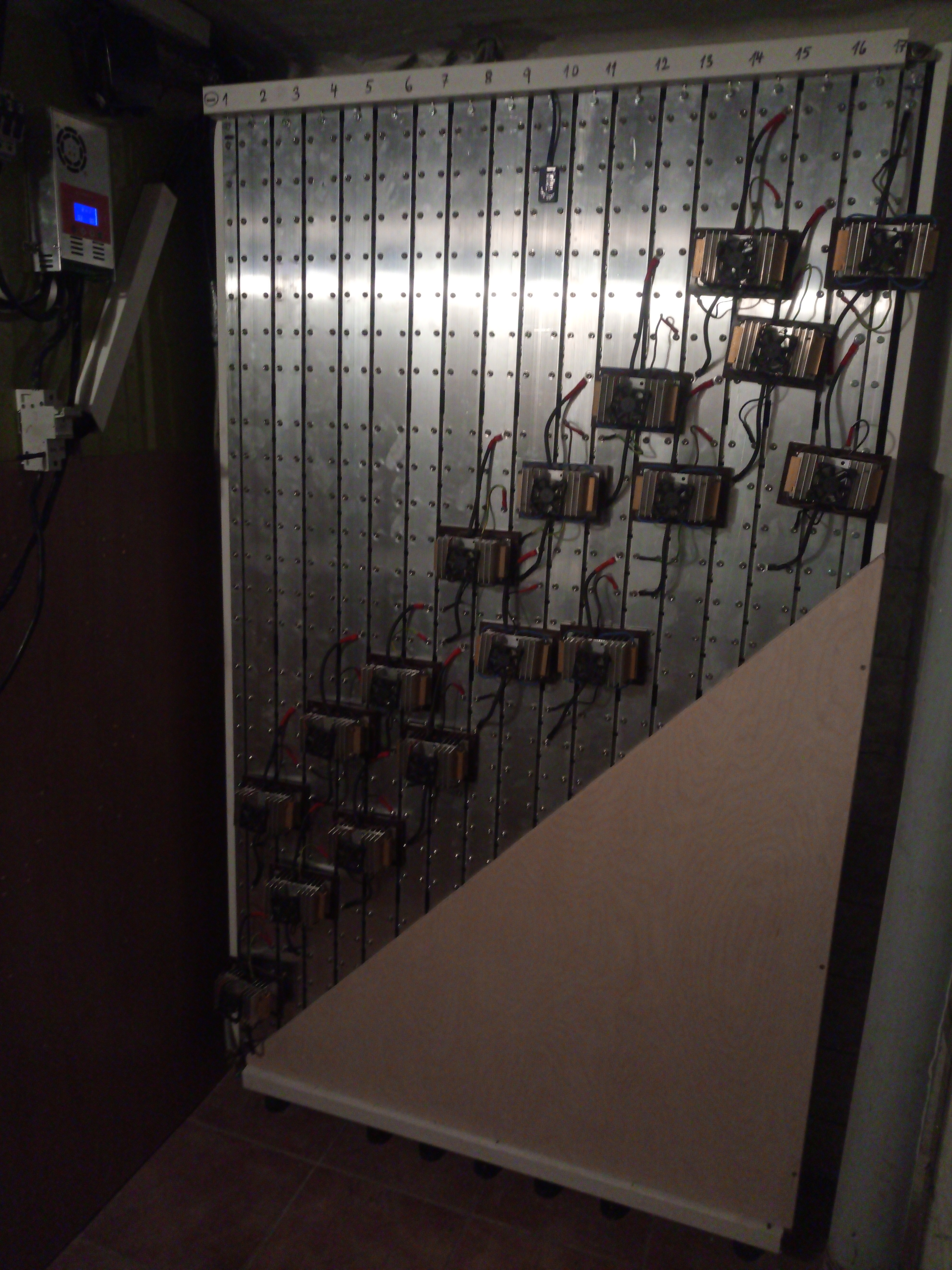

Re: Baterie LFP Ferak
Ja su megadebilní sedlák,mě tam rostou melóóóny
.Kukni jak jsem vyřešil pertinax dřevem,ale bezkontaktně aspoň

- Dagus
- Příspěvky: 2245
- Reputace:242
Takové krásné to bez těch balancerů bylo. Trochu to kazí vzhled té krásné batterywall.

- Příspěvky: 3794
- Reputace:591
- Lokalita:Hlučín
Bohužel to nešlo jinak ,stálo mě to čtyři dny drátování celkem a 1200Kč,měl jsem je bokem 10mm2,ale zkreslení na nich neumožňovalo provoz.Taky se mi to nelíbí,ale funkce je funkce.Dagus píše:Takové krásné to bez těch balancerů bylo. Trochu to kazí vzhled té krásné batterywall.
