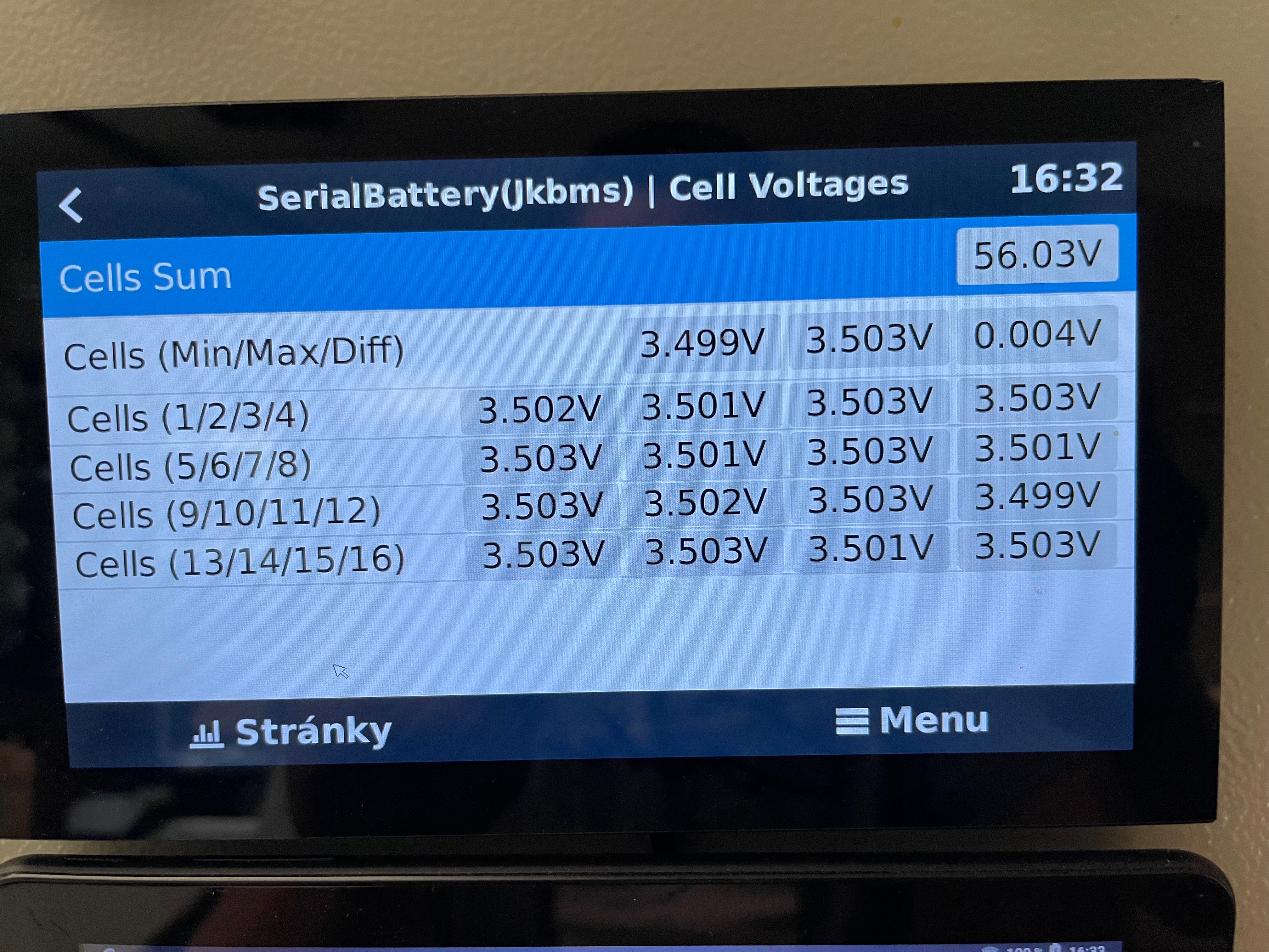

Tak uz se blizim pomalu do finale
Jeste zvednu napeti na 56V a necham zase dobalancovat. Normalne budu nabijet na 54,4V v kolik zacit balancovat aby se to zase nerozhazelo?Diky

Re: JK BMS napeti clanku
3.4V je to co hledáš.
Tak uspesne srovnano
Bulk 54,4V float muzu nechat 53,92V? Diky vsem za rady:-)
